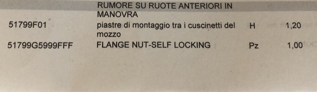

Problema:
Rumore proveniente da zona anteriore in fase di manovra o a bassa velocità quando si sterza.
Si tratta di un “tic”, “click” che può essere percepito quando si sterza a bassa velocità anche su asfalto perfettamente liscio, senza asperità, superato un certo angolo di sterzo. Si può sentire ad esempio quando si affronta una rotonda o quando si fa una curva stretta. Si sente specialmente mentre si viaggia in EV.
Nel mio caso lo sentivo solo sterzando a sinistra a bassa velocità.
Soluzione:
Rivolgersi all’assistenza e descrivere il problema poiché attualmente ne sono a conoscenza ed esiste una soluzione. Il problema viene risolto in garanzia. Si interviene nella zona dei giunti dei semi assi anteriori. Riporto nella foto qui sotto ciò che è stato riportato dall’officina.
Il “tic”/“click” è sparito finalmente.

Grazie Fabio Kia per l aggiornamento
Settimana prox. Porto anche io l auto per il tagliando e segnalerò la cosa visto che ci avevo provato anche l anno scorso ma mi avevano detto che era tutto ok ...
Bene, fai sapere poi. Mostra la foto che ho allegato se non sanno di che parli. Già una volta avevo fatto presente che sentivo sto rumore...ma nulla. Sono andato questa settimana per un altro problema e appena ho detto “sento ancora quel click quando sterzo a bassa velocita” mi fa che avrebbero risolto in garanzia. Si vede che nel frattempo hanno avuto direttive.

Problema:
Soluzione:
Io avevo ormai rinunciato e neanche lo segnalavo più all'assistenza ma visto che le cose ora stanno così alla prossima visita lo rifarò presente. Mi avevano cambiato di tutto ma di queste piastre non ne avevo mai sentito parlare. Grazie della comunicazione Fabio Kia :good:

... mi sono dimenticato di chiederti una cosa.
Sai o ti hanno detto se questo problema era potenzialmente pericoloso o comportava l usura anomala di qualche parte? o alla fine era comunque semplicemente solo un rumore fastidioso. (mi è venuto il dubbio perchè visto che si tratta di lavoro sui semiassi ...... ?
grazie ancora
Marco
Non mi hanno detto nulla circa sicurezza o usura di parti coinvolte. Loro l’han messa giù come una robetta da nulla. In ogni caso ho fatto male io a non chiedere.

Anche io ero tra quelli e mi hanno fatto lo stesso lavoro tuo due settimane fa, l'anno scorso mi avevano cambiato il cuscinetto, ma dopo poco è ricomparso, ora sembra tutto ok.
Poi mi hanno cambiato anche la vite senza fine dello sterzo perché con il caldo faceva rumore di sfregamento, anche per quello secondo loro è un difetto riscontrato su molte e sostituendo il pezzo sparisce, vedremo questa estate.
