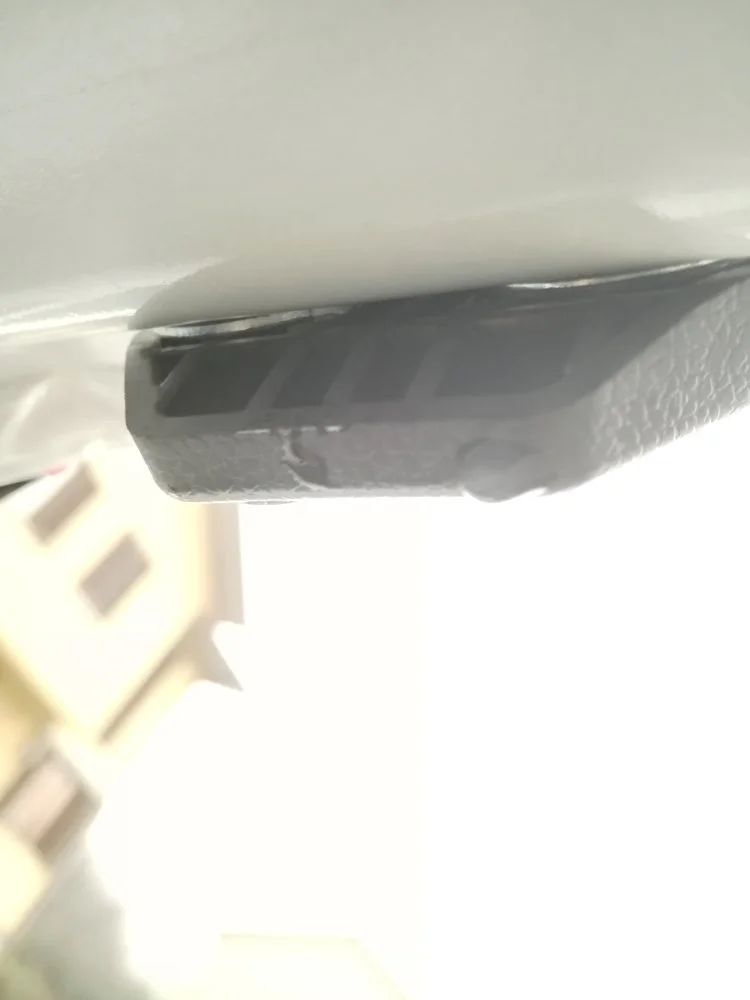

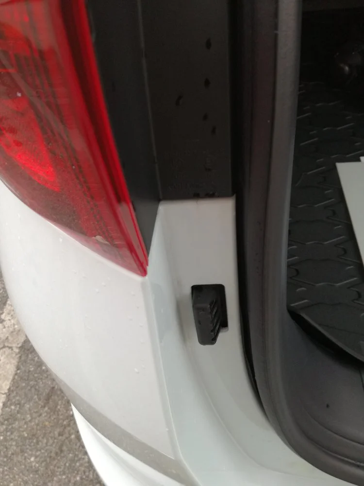

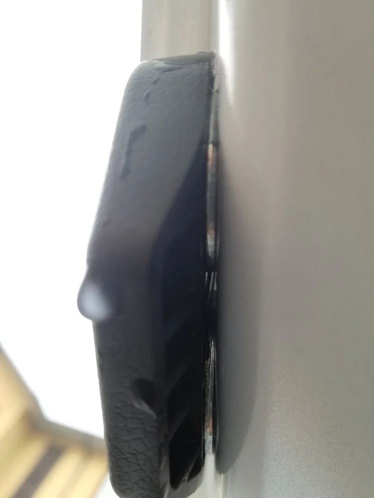

Buongiorno a tutti. Adesso vi aggiorno per quanto riguarda la sistemazione del portellone. Ieri sono andato in Kia e la loro soluzione è stata veloce e poco invasiva, praticamente hanno messo 2 rondelle tra la carrozzeria e il "gancio" attaccato al portellone, mentre il gancio fisso ai lati del baule non l'hanno toccato, in più sulla fattura c'è scritto anche "regolazione portellone" ma sinceramente non saprei dirvi a cosa si riferisce, ho guardato le cerniere sopra il portellone ma mi sembrano intatte. Risultato...rumore sparito. Adesso vi allego delle foto così rendo l'idea.
