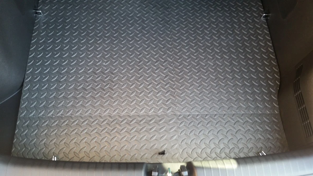

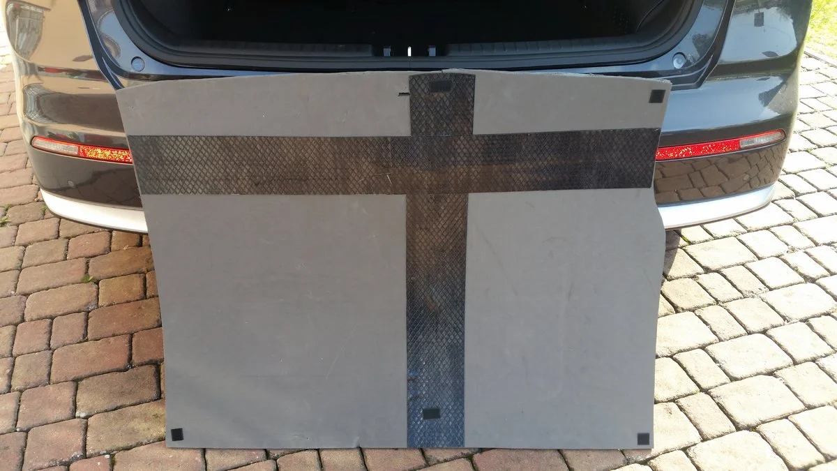

Buona sera a tutti e grazie per avermi accettato....effettivamente sulla mia Niro sentivo un leggero rumore di rotolamento degli pneumatici, ho risolto il problema mettendo sul pianale del baule, perché per me il rumore deriva da li, uno strato di gomma alto circa 1 cm, preso all'obi, è un tappeto fonoassorbente che si mette sotto la lavatrice per non far sentire rumore, e in questi giorni " Nirovagando" qua e là il rumore si è attenuato parecchio, anche se le strade di oggi fanno la sua parte.
@Biccio 59 potresti quando possibile farci vedere una foto del tappetino utilizzato e del risultato finale? :)
Parte sopra
Parte sotto con pellicola antirombo adesivo

Che dire... il risultato finale non è niente male! ;)
scusate ma non sarebbe meglio applicare il materiale fonoassorbenti sotto la moquette originale direttamente nel vano ruota di scorta sulla lamiera.
Quello che faro'appena mi danno la Niro tra vasca originale e la versione povera del dynamat elimineremo questo rumore.
