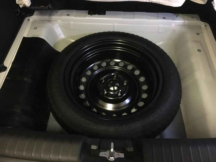

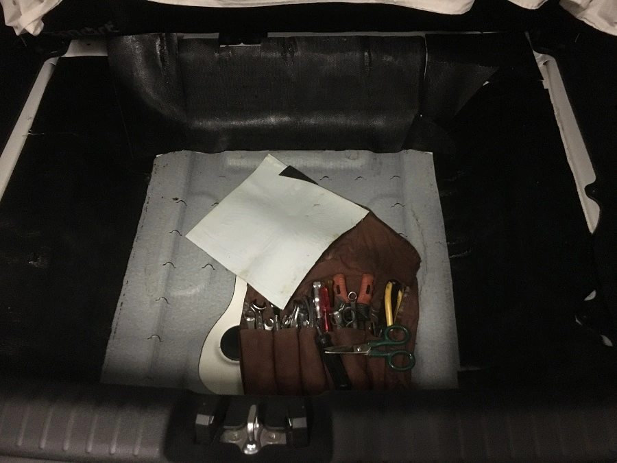

Per fare un lavoro ad hoc bisognerebbe smontare le plastiche di rivestimento del vano bagagliaio col rischio di rompere qualche fermo,mi ricordo che i pannelli catramati che ho si riescono ad infilare nella parte orizzontale con facilita'tra lamiera e rivestimento, domani mi metto all'opera e poi ti faccio sapere.

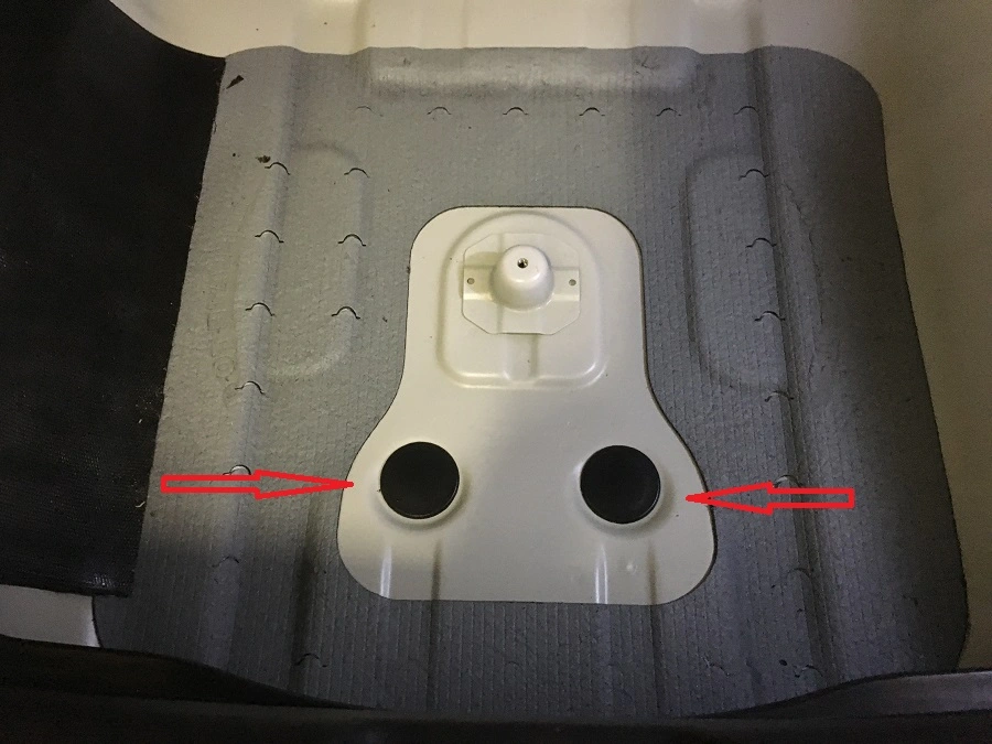

Ecco le foto Orthoniro le frecce indicano i tappi di scarico hanno fatto le cose in grande se entra l'acqua si tolgono e in mezzo secondo si svuota tutto.Ho fatto il lavoro per farti vedere dove metterli, poi pero' mi sono accorto che dopo tutti questi anni che li tenevo in cantina avevano perso il potere incollante e ho tolto tutto ,se mi mandi il link dove hai comprato i dynamat cosi dopo le ferie li compro anchio.

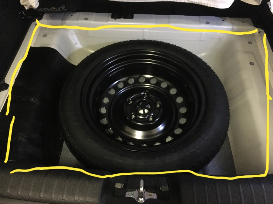

Le foto sono fantastiche. sapete dirmi le.misure del bagagliaio mi bastano larghezza e lunghezza grazie
io ne ho 4 delle stesse dimensioni 46x82
dovrebbero bastare
