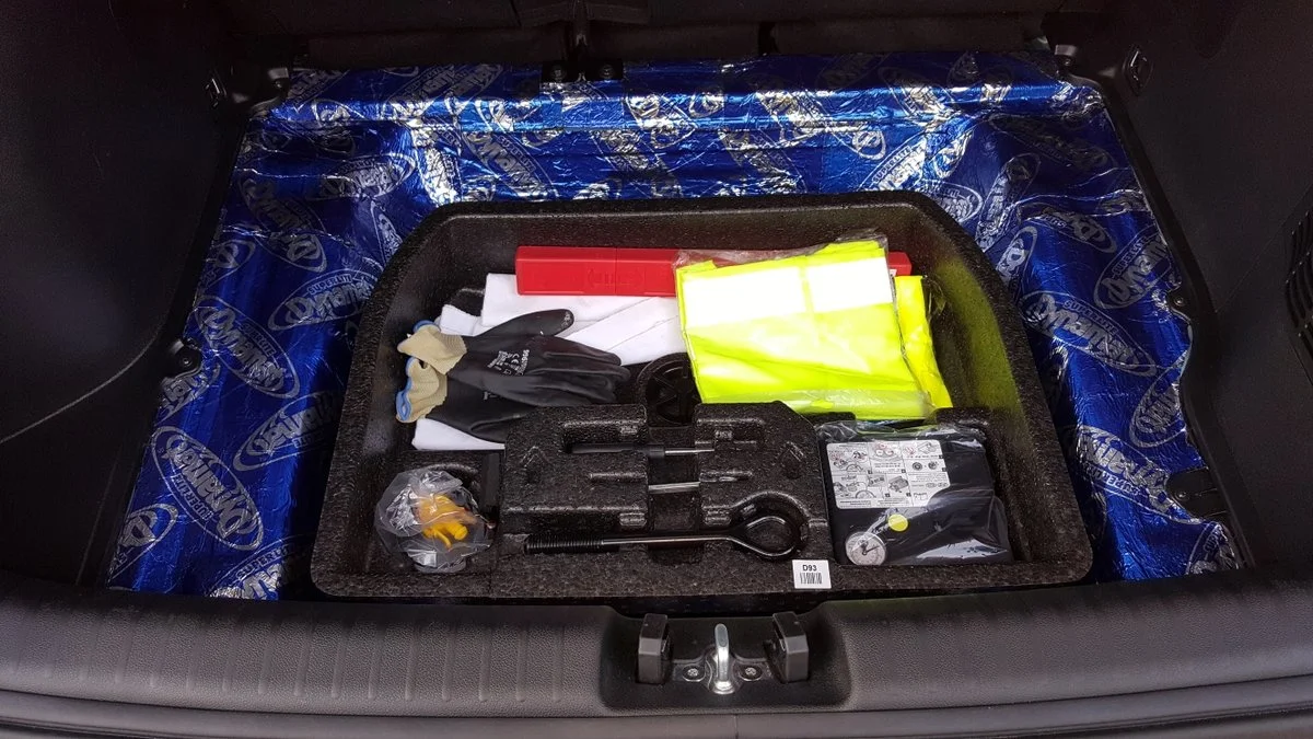

Perfetto, questa sera o domani vedo di postare. Devo dire che in verità il rumore di rotolamento non è eccessivo, forse anche perché io non ho la ruota di scorta ma la "scatola" in polistirolo per il kit foratura che mio parere smorza maggiormente i rumori. O forse dico una ca...a ???
Non dici una cavolata e' cosa certa il polistirolo attenua i rumori, anzi gia che ci sei fai le foto al polistirolo perché ancora non ho capito se e' uguale a quelle che abbiamo messo o e' diverso.

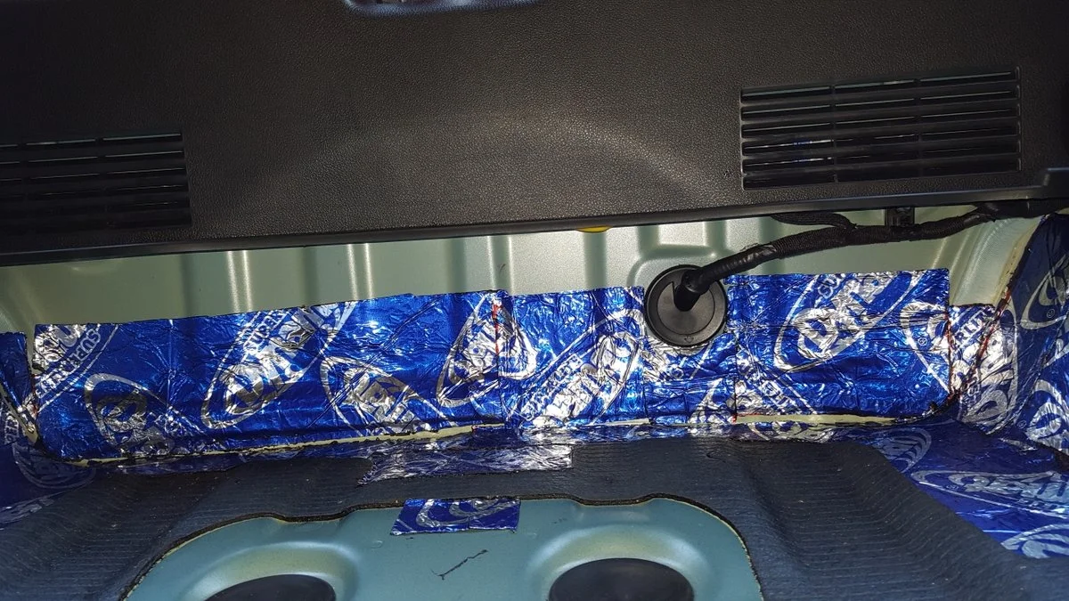

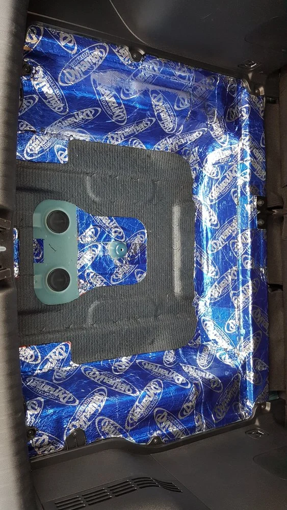

Ecco l'unica cosa che non mi piace: il pannello copriruota / vano ed il porta oggetti messo lì sulla lamiera nuda e cruda. Ho avuto una Zafira serie A (nata nel 1999) , senza ruota di scorta, e il vano sottostante era in materiale rivestito di velluto....

Allego le foto del lavoro. Io non ho ricoperto lo strato di gommapiuma (???), quella grigia, per non aumentare lo spessore in quel punto. Li appoggia la vasca e non volevo alzarla anche se di poco; già la copertura è leggerina, se poi non è in piano. Ho terminato il dynamat prima di finire il rivestimento. Chiedo a tal proposito se a qualcuno rimarrà un foglio 20x30 cm gli lo compro.

Ben fatto domani ci provo io e grazie per le foto del contenitore in polistirolo della urban,vedi comunque di dotarti della ruota di scorta perché ieri un mio amico mi ha chiamato perché aveva una ruota a terra,meno male che aveva il ruotino altrimenti sarebbe rimasto li perché aveva tagliato lo pneumatico di fianco.
