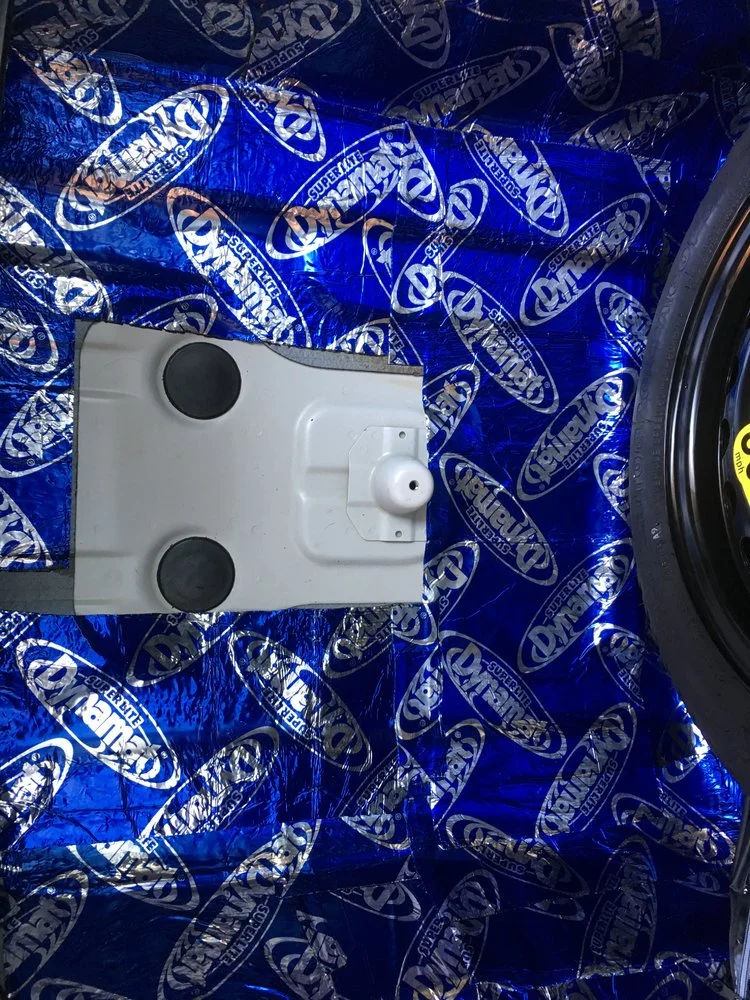

Ecco la foto del penultimo step
    200 KB · Visite: 602
3/4 fogli
GUAINA DYNAMAT SUPERLITE 45,70 X 81,20 CM
adesso voglio tentare di sollevare le coperture in plastica dei vani passaruota e metterlo anche li mi devo far spiegare per bene come si fa perché facendo i debiti scongiuri la mia niro non fa assolutamente rumori e non mi va di rompere qualcosa perché faccio una cosa senza sapere come si fa.

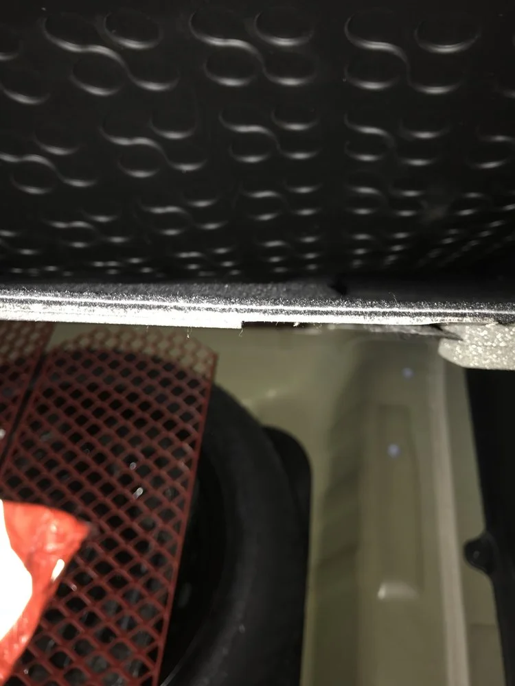

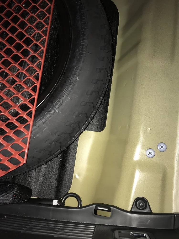

MA FATE UNA FOTO cosi vi diciamo se l'hanno modificato o meno.
Ecco il fondo , è scopertoIl fondo removibile non è molto spesso , non credo sia cambiato , non so se abbiano fatto migliorie ....

Se non togli la ruota di scorta non si capisce niente il colore e' cambiato da grigio a nero ma se il disegno e sempre quello non si elimina il rumore.
Sotto la ruota c’è quella copertura nera ma è molto fina , poi un giorno con più calma proverò a vedere meglio . Comunque si vede bene anche senza togliere la ruota , è tutto così sotto la ruota . In ogni caso sarebbe da coprire tutta la parte del fondo con del fonoassorbente perché così metà bagagliaio è scoperto
