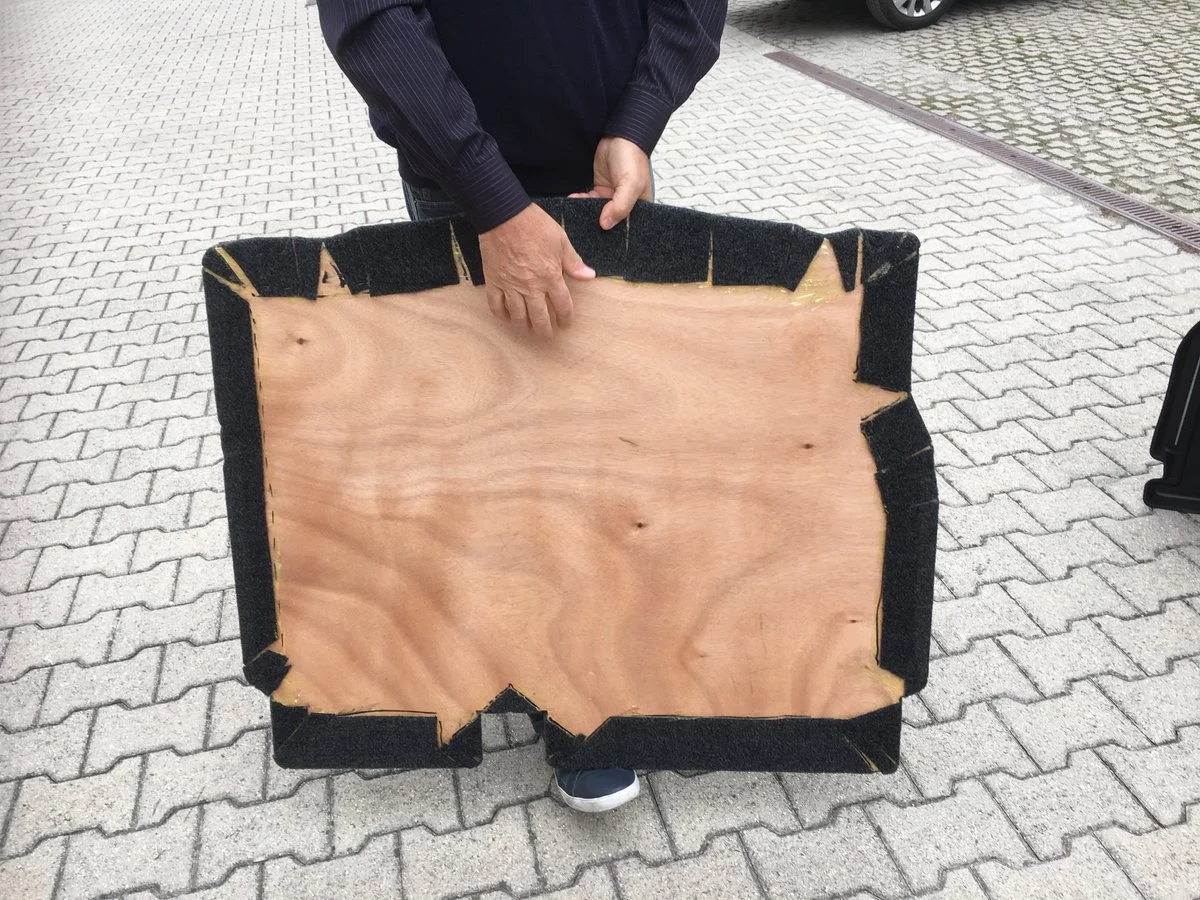

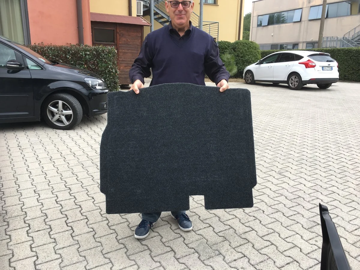

Lavoro fatto. Non ho la vostra stessa manualità, però ce l'ho fatta..

Il foglio l'hai ritagliato o all'acquisto era delle dimensioni corrette per il vano portabagagli?
I fogli hanno dimensione 45,70 X 81,20 cm devi iniziare a posizionarli tagliando delle strisce che andrai a posizionare per poi fissarli ricopiando il fondo della niro.Se vuoi ci vediamo e te lo monto adesso ho una certa dimestichezza nel campo.:D
vi prego facciamo un open day da @Pisia52 per farci fare tutti i lavoretti!!!!
Io ho preso l' Xtreme door kit che contiene 4 fogli da 91,4 x 30,5 cm di XTREME.
Li ho dovuto tagliare solo per non coprire alcuni punti come ad esempio in tappi sul fondo e per seguire la forma della plastica.
Per il resto i quattro fogli sono solo affiancati (un po' sovrapposti). In questo modo non ho avuto scarti, perché i pochi ritagli li ho utilizzati per coprire gli spazi di lamiera che erano rimasti liberi (ad esempio la parte in verticale sotto l'apertura del bagagliaio).

ciao, al di la dell'effetto placebo, potresti dire oggettivamente che il rumore è diminuito?
grazie
Ti rispondo intanto io pneumatici alla pressione giusta,piu' rivestimento nel vano ruota il rumore di fondo e quasi sparito vi ho scritto solo in presenza di asfalto drenante che ha causa della grana non si presenta liscio al tatto si sente ancora un po di rumore ma in tutta la niro non nel bagagliaio.
Sicuramente un po' di effetto placebo c'è :)
Secondo me il rumore si riduce soprattutto a medie velocità.
Anche mia moglie si è accorta di un miglioramento.
una precisazione è doverosa: non è che prima c'era un rumore insopportabile e adesso non si sente più nulla, parliamo comunque di piccole differenze.
Una cosa è certa, il dynamat qualcosa fa.
È per quanto mi riguarda questa differenza è apprezzabile.
Quando avrò l'auto vorrei acquistare questo
sourcingmap® Pannello Antirombo Antivibrante Fonoassorbente Foam Auto Insonorizzante 50x300cm https://www.amazon.it/dp/B01KX976RM/ref=cm_sw_r_cp_apa_3WY2zbMPCW8CX
e applicarlo non sulla lamiera ma sul dorso del pianale in modo che faccia l'effetto delle camere acustiche di registrazione.. Non so se mi sono spiegato

Penso che per risolvere si devono fare due cose rivestire gli archi passaruota e rifare come ha fatto @giampig58 il pianale.
