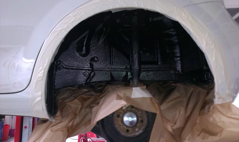

A questo punto conviene togliere la protezione esterna nell'arco passaruota e fare come ho fatto nel maggiolino usare l'antirombo spray a cartuccia della 3M e ripassare tutto l'interno del arco interno e poi rimontare la protezione antisasso.

Comunque e' facile perché la 3M fa le bombolette spray che si asciugano in poco tempo basta togliere lo pneumatico e la copertura che e fermata con delle clips dare una pulita al vano e poi una bella mascherina e si da inizio alle danze.

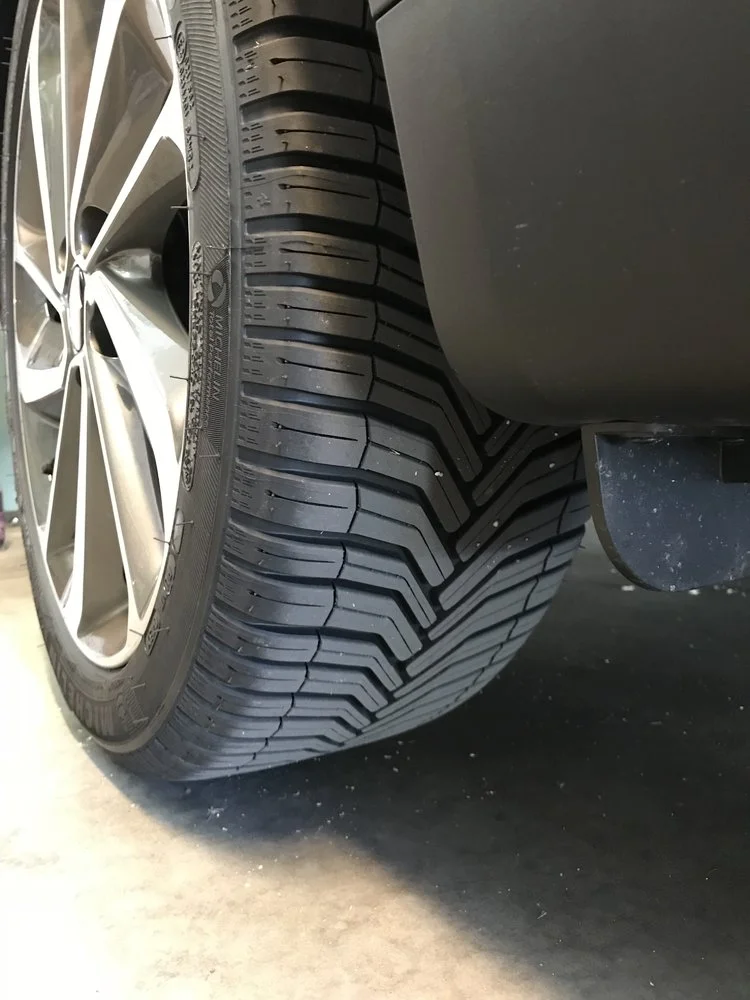

Io per adesso ho provato questa strada contro il rumore , montato stamattina la crossclimate della Michelin , ho notato immediatamente un calo della rumorosità in generale , infatti sono 2db in meno che non sono pochi , direi che fino ad 80km/h nessun problema è non sento necessità di montare pannelli isolanti , vedrò a 130 in autostrada come vanno e vi saprò dire .

:applausi: credo sarà anche la mia scelta
