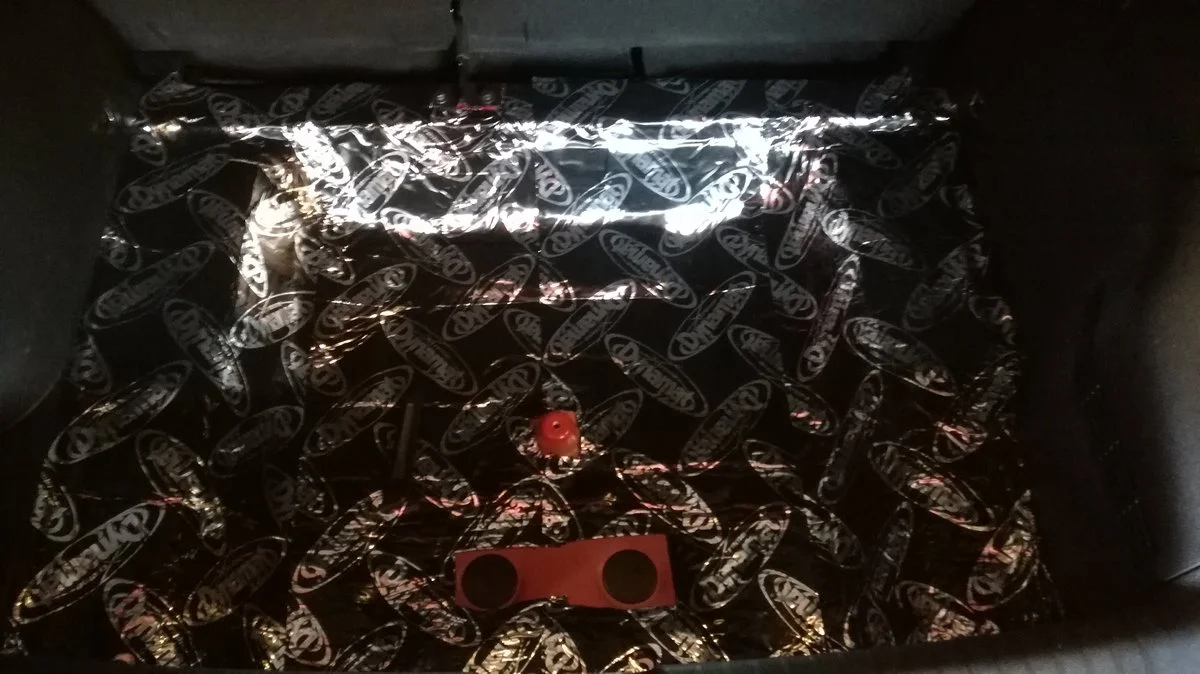

Lavoro fatto. Non ho la vostra stessa manualità, però ce l'ho fatta..
E Nero non mi spiace.
Vi saprò dire quanto migliorerà il silenzio :)

Nero e piu bello meno pacchiano alla vista e poi l'extreme e' piu spesso.

Quando puoi facci sapere le tue impressioni! Visto il costo dei fogli vorrei sapere se vale la pena
Ti rispondo io sulla mia si viaggia in assoluto silenzio rilevo un aumento leggero del rumore in autostrada in presenza di tratti con asfalto drenante.
Grazie Pisia52 , già che ci sei, volevo sapere se hai fatto solo il fondo sel bagagliaio o in qualche modo anche i passaruota , grazie
Ho fatto il vano ruota di scorta e sono riuscito in parte ad infilare il pannello fono assorbente dove ci sono le viti,forse domani riesco a passare in officina per ritirare il libretto dei tagliandi che a febbraio non mi avevano dato e gli chiedo se mi fanno una stampa delle istruzioni per smontare le protezioni interne,onde poter foderare gli archi passaruota.
