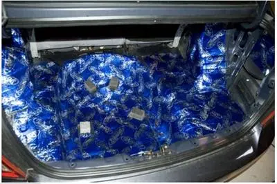

Ciao Filippo ho preso il dynamat superlite, perché ieri dopo aver montato tutto impiastrandomi le mani a più non posso, mi sono accorto che il butile aveva la tendenza a scollarsi forse per il fatto che l'ho tenuto troppo tempo in cantina.Allora ho ordinato su amazon tanto dovevo prendere altro materiale due fogli di dynamat.

@Orthoniro quello della foto non e' il mio bagagliaio ma e una foto presa da internet per far vedere a Pippofiori quale prodotto abbiamo preso per fare questo lavoro.

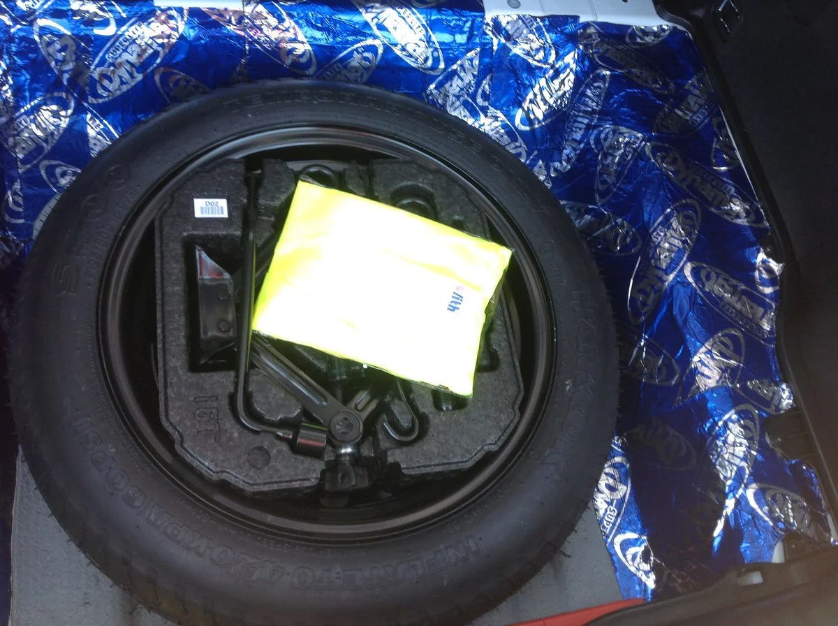

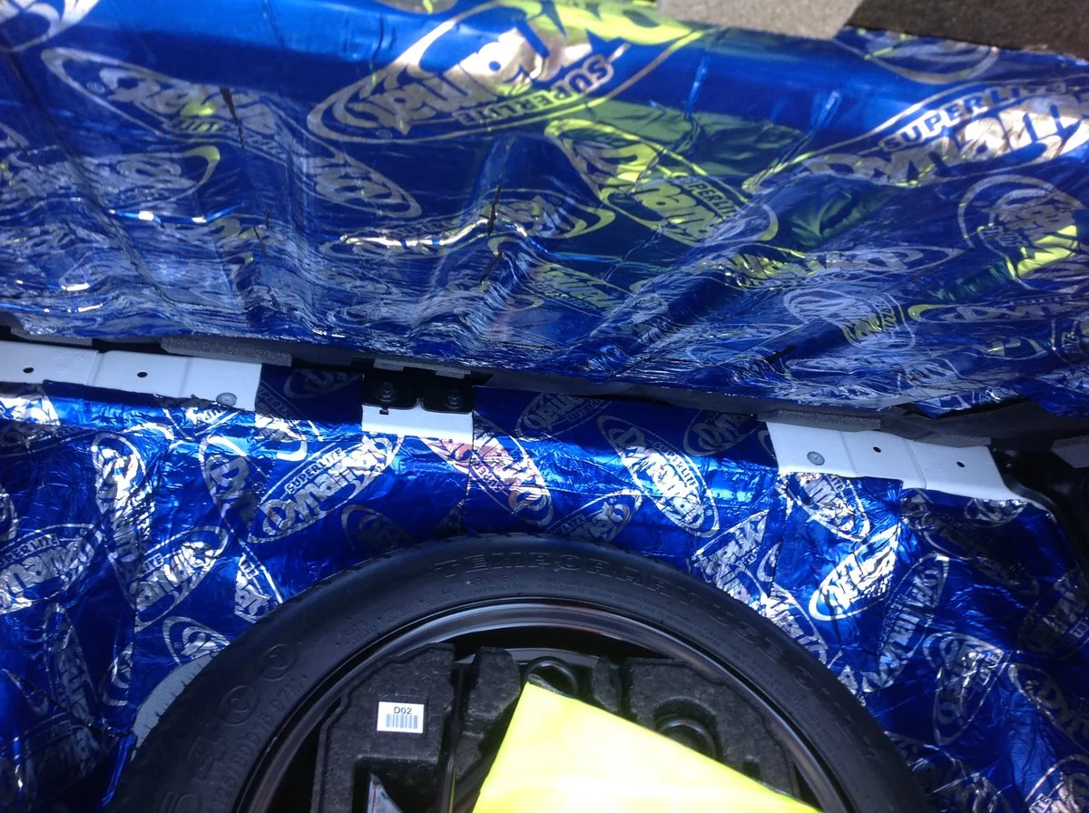

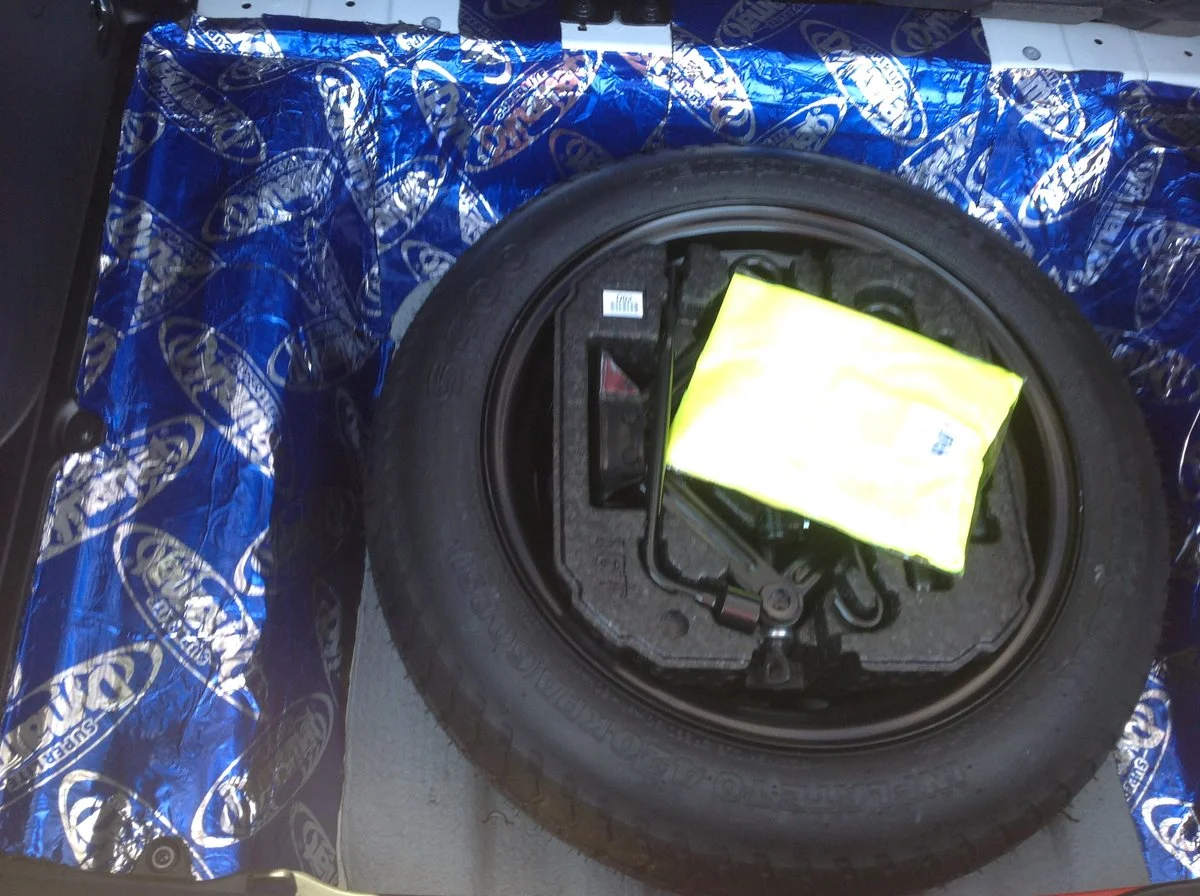

Rivestito il baule della ruota di scorta e la parte interna del copribaule
Domani provo se si riduce il rumore posteriore

Le foto spero le avrai fatte , quanti fogli hai consumato.
Ecco le foto
Un po' scadenti, scusateRiduzione del rumore discreta
Domani la provo in autostrada poi riferisco

Grazie per aver condiviso questa soluzione.
Ecco alcune domande:
1- Come si applica?
2- E' un lavoro semplice?
3- Qual è il costo?
4- Visto il colore appariscente (anche se in luoghi non visibili) non sarebbe il caso di rivestire a sua volta questo isolante?
5- Visto che il rumore viene dal passaruota, non sarebbe il caso di metterne un po' anche lì, laddove possibile (intendo zona batteria)?
Grazie. :)
Ciao ea
Sono fogli con un lato adesivo e basta rimuovere il foglio di carta
Si applicano facilmente, io li ho sagomati con la forbice normale
Costano un po' ossia 4 fogli (42x87/80 non ricordo) li ho pagati 95 euro spedizione inclusa, presi sul sito RGsound (velocissimi nella spedizione, arrivati il giorno dopo)
Per il lavoro ne ho usati 3
Si possono ricoprire con moquette acustica adesiva, ma non nel vano della ruota di scorta dove si può accumulare acqua/umido e bagnare il rivestimento a moquette
Si può ricoprire nel passaruota e lo farò a breve
