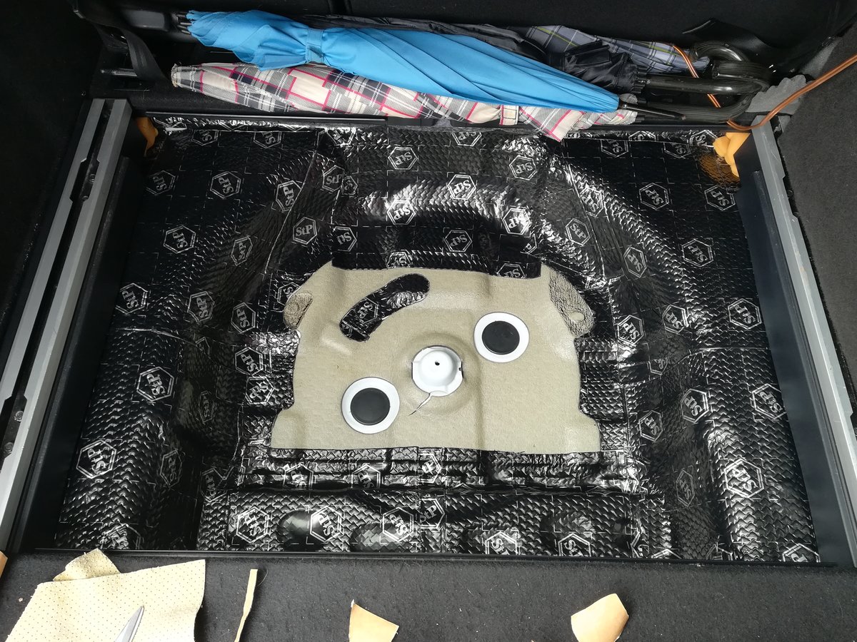

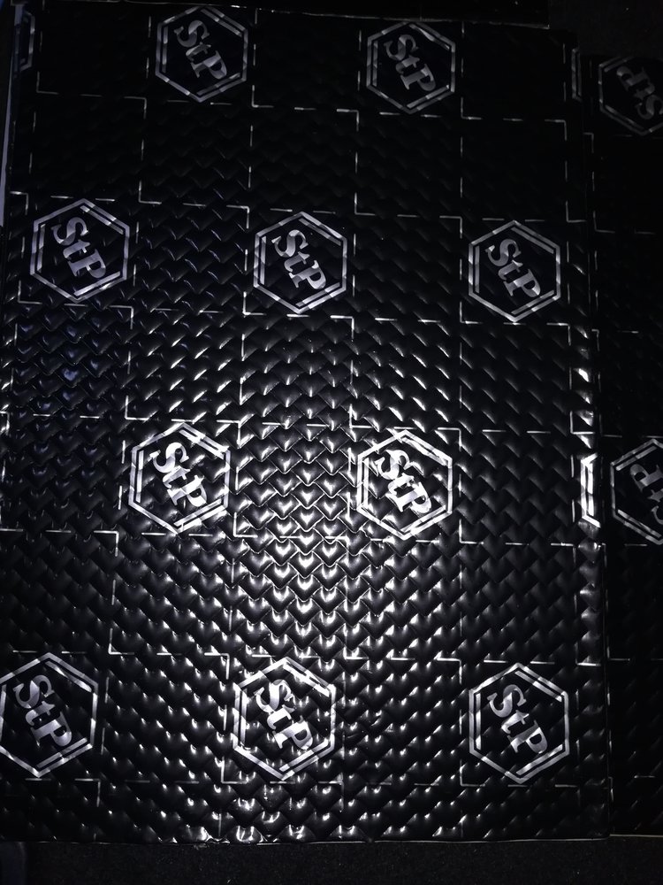

Ma se pensi di applicare entrambi (dynamat e spugna) il dynamat andrebbe applicato prima. In caso contrario rischi di dover buttare la spugna applicata in precedenza....
questo e più economico rispetto a dynamat

la spugna che ho ordinato ho intenzione di applicarla sulla parte inferiore della copertura vano bagagli, quella dove si poggia la vasca in plastica per intenderci. Cosi mi è stato consigliato di fare.
Vedi l'allegato 23325Vedi l'allegato 23330questo e più economico rispetto a dynamat
Mi è scappata una foto di troppo....
Bel lavoro anche il tuo Jafar, mi è stato segnalato un prodotto appena più economico ma dalla resa eccellente che si chiama...Noico Nero da 2mm e ed è un foglio da 3,4 mq, fonoassorbente butilico per smorzamento vibrazioni ed isolamento acustico.

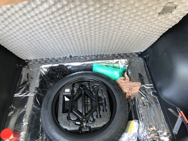

Lavoro fatto oggi pomeriggio
ho semplicemente ricoperto il piano di appoggio con fonoassorbente 7 euro
internamente sotto la ruota di scorta ho usato un fonoassorbente comprato su amazon: Ruesious tappetino isolante,... https://www.amazon.it/dp/B07SD92FRQ?ref=ppx_pop_mob_ap_share
Devo ancora testare il tutto in autostrada ma sembra funzionare , addirittura potrebbe bastare la spugna fonoassorbente.
    128,7 KB · Visite: 407
@Marco Gi bel lavoro.
È adesivo il materassino fonoassorbente che hai usato?
Tienici aggiornati sul risultato in autostrada anche se a mio avviso se in città funziona significa che è perfetto.
No avevo in magazzino un adesivo spry
Ho rimosso gli spessori rigidi e ho messo quello sulla superfice piana
Appunto. Se non si incolla il materiale fonoassorbente non serve a nulla. Deve irrigidire la lamiera per fare il suo lavoro.
