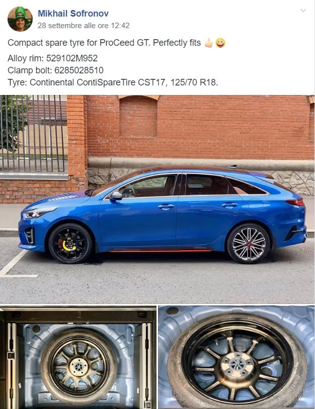

Allora, news di oggi quando ho portato la macchina al controllo dei 5000:... Io mi ero fatto dare il ruotino, xchè lo spazio apposito c'è, e nei primi listini era contemplato
Il venditore oggi mi ha detto che si è accorto che sulla GT non si monta xchè ha le pinze dei freni troppo grandi, almeno sull'anteriore.... Me lo lascia, ma mi ha detto di prendere un kit xchè altrimenti se foro non riparto.. :eek::eek:
Dice se ne è accorto con la nuova xceed da 204cv, che ha lo stesso problema...
Scusa, non ho ben capito. Hai messo il ruotino nello spazio ad esso dedicato oppure hai preso il kit di riparazione? Io sapevo che il problema fossero gli scarichi, cosa c'entrano le pinze dei freni?

Scusate se mi intrometto ,probabilmente per quel tipo di cerchio,su quella pinza non monta per il fatto che monti una pinza maggiorata e quindi va ad toccare il cerchio,una volta montato , mi e capitato anche ame sulla mia vettura . Saluti da Pio.
Ah adesso ho capito.
Esatto. Il ruotino entra bene nello spazio in bauliera, ma (dicono, xchè non ho provato) tocchi la pinza del freno e quindi non entri sul mozzo.
Tra una settimana vado a montare le invernali e in quel momento provo.
domani ragazzi ho il controllo dei 1500km sulla mia gt.chiedo al concessionario se gli risulta questa cosa che il ruotino non si riesce a montare.:mad:
Su facebook ho trovato questo
    85,2 KB · Visite: 422
I cerchi in acciaio forse non hanno tutto quello spazio tra il mozzo e l'esterno del cerchio (dove poggia lo pneumatico)
