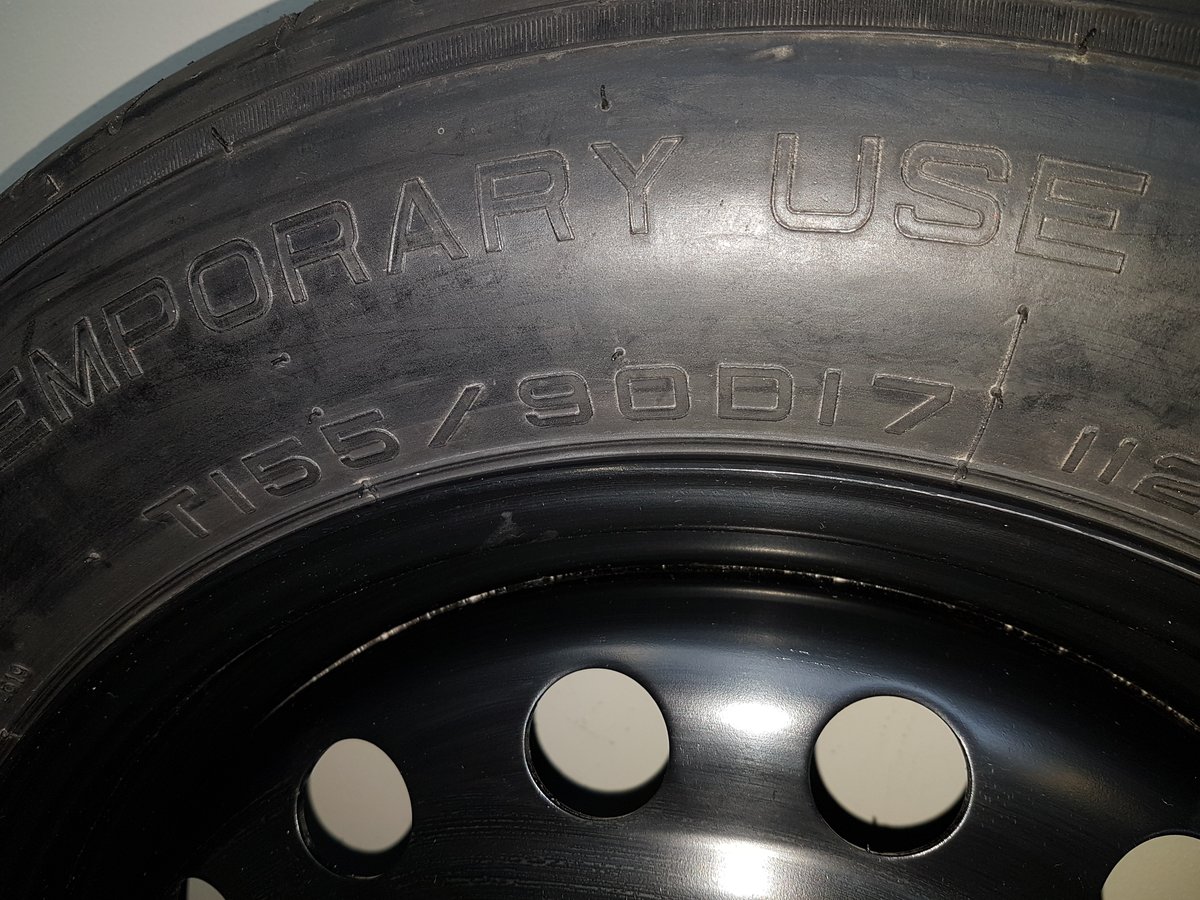

Mi hanno appena proposto di provare il ruotino che monta lo Sportage dovrebbe essere un ruotino da 17. Qualcuno di voi ha fatto già questa prova?per la gomma avevo trovato che andava bene una per la stinger...cerchio da 17 in lega....se la ritrovo te la linko

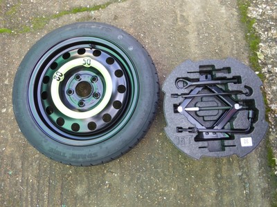

Scusa ma parli della proceed GT oppure la GT line? Puoi inserire il link in discussione?Io per la mia Kia Ceed il ruotino l'ho trovato originale su ebay.uk a 125 sterline spedizione compresa. Il concessionario mi aveva precentivato 270 euro.

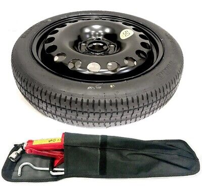

in realtà le ho trovate seguendo il tuo primo messaggio... il fatto è che vorrei essere sicuro (prima di fare l'acquisto) che entri sui cerchi anteriori, dove le pinze dei freni sono più grandi, e che entri nel vano del bagagliaio.Ho una Ceed Evolution del 2018, ma immagino che si trovi anche per Proceed:
HYUNDAI I30 KIA CEE 'D 16" Salvaspazio Ruota Di Scorta & Tool Kit 2016-2019 ORIGINALI | eBay
Le migliori offerte per HYUNDAI I30 KIA CEE 'D 16" Salvaspazio Ruota Di Scorta & Tool Kit 2016-2019 ORIGINALI sono su eBay ✓ Confronta prezzi e caratteristiche di prodotti nuovi e usati ✓ Molti articoli con consegna gratis!www.ebay.it
Niente da fare... la ruota di scorta dello sportage seppur su cerchio in ferro da 17 monta uno pneumatico troppo grande...Mi hanno appena proposto di provare il ruotino che monta lo Sportage dovrebbe essere un ruotino da 17. Qualcuno di voi ha fatto già questa prova?
