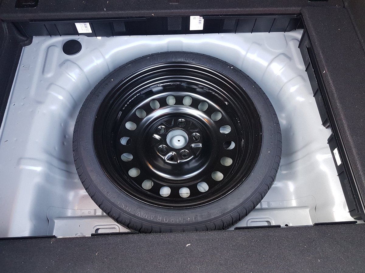

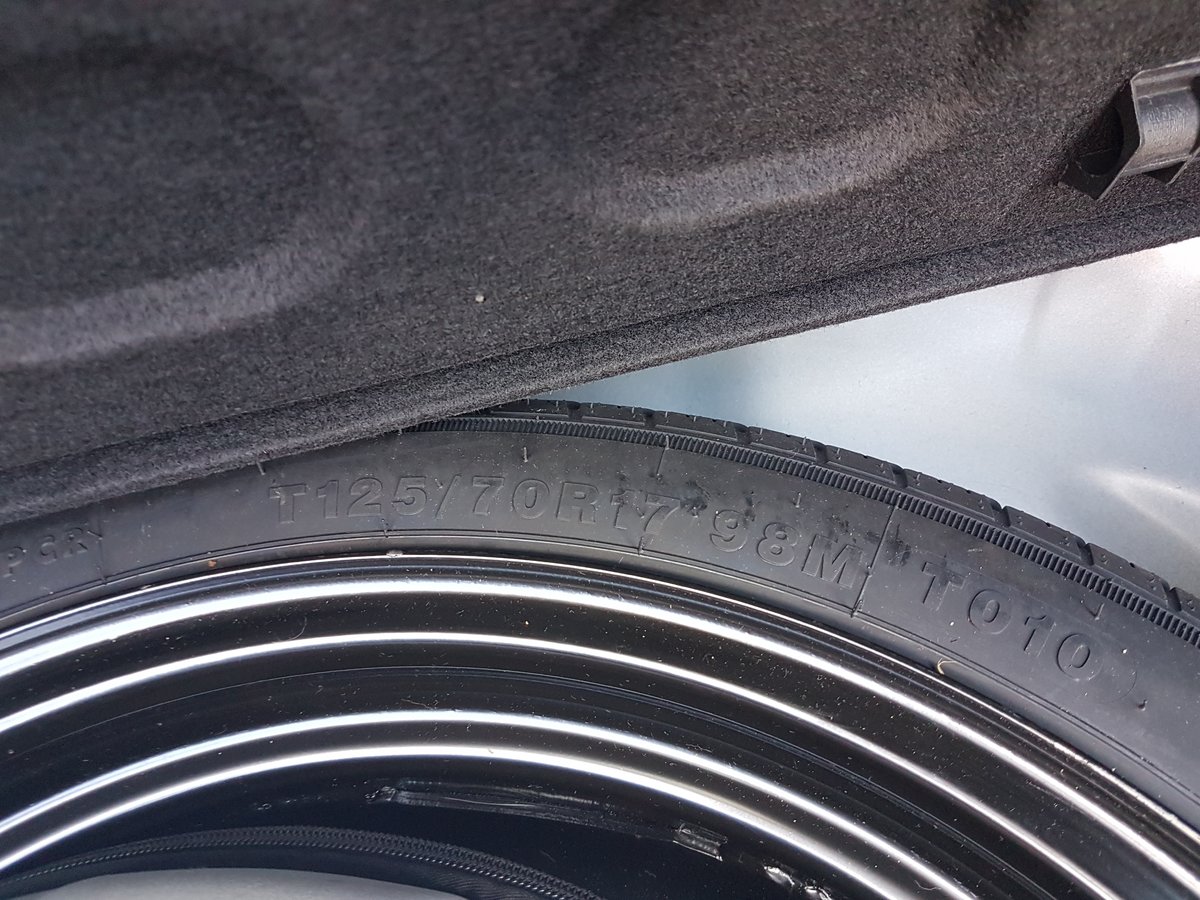

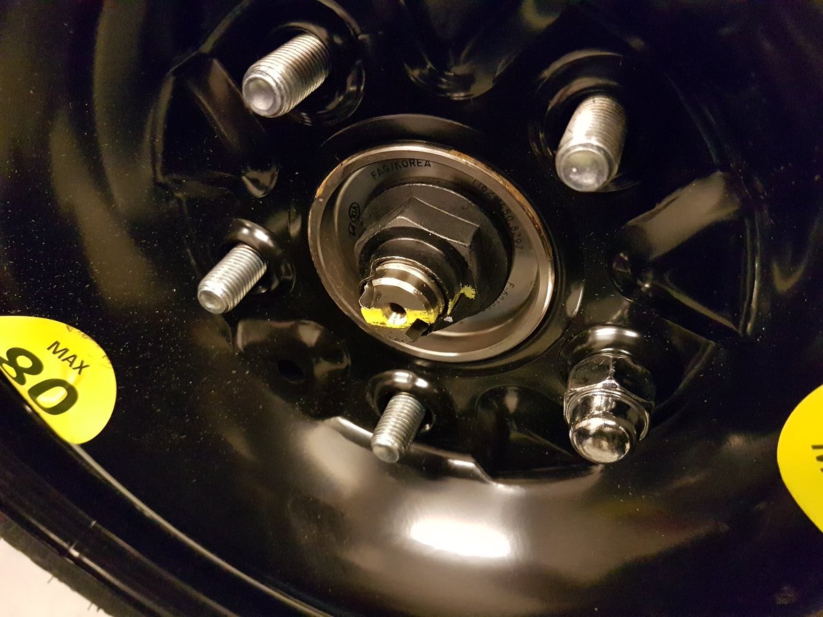

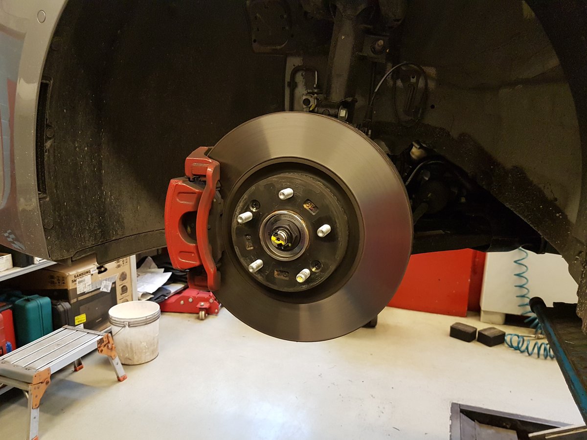

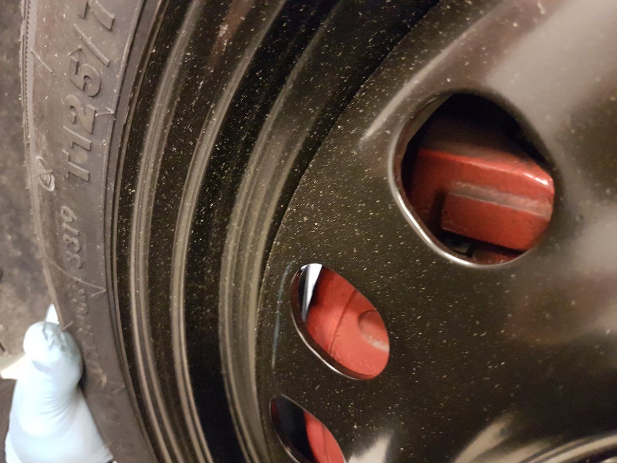

Ordinato e arrivato. Nei prossimi giorni provo a montarlo sull'anteriore
    216,6 KB · Visite: 3.271
    175,9 KB · Visite: 463
    174,1 KB · Visite: 451
    167,4 KB · Visite: 457
    156,7 KB · Visite: 428

Hai mica provato a guidare col ruotino? nessun rumorino?
a guidare no... ho fatto girare manualmente la ruota e non toccava sulla pinza del freno... ho fatto anche un mini video per fare vedere che gira ma non so come caricarlo
in ogni caso i dadi dei cerchi originali serrano correttamente.

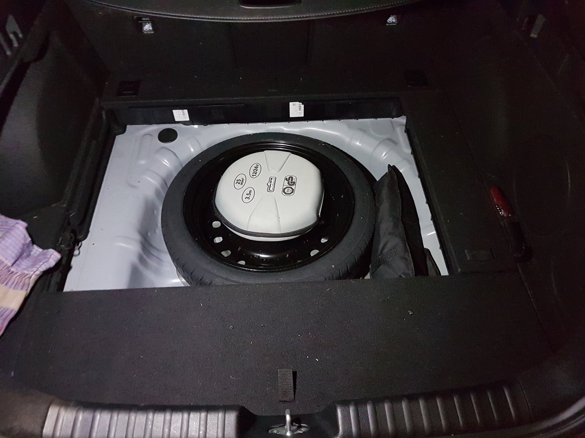

Forse l'hai già detto ma, si incastra bene nel vano del baule?
ottimo la prendo pure io!!
domanda, come la fermi nel bagagliaio?
così...
avevo anche la vite che fermava la ruota di scorta nella mia vecchia subaru ma non era sufficientemente lunga. La sacca che vedi è quella dei ferri che sono arrivati con la gomma.
in realtà il cric l'ho messo nello scomparto infondo vicino ai sedili che è di fatto inutile e nella borsa che si vede in foto ho messo il cavo da traino, cacciavite e manovella per il cric. così riempito incastra la ruota e non si sposta.In mezzo alla ruota ci sono i cavi della batteria
