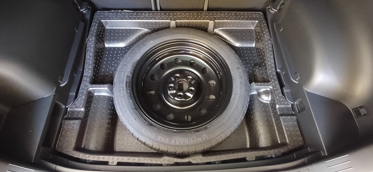

Hai perfettamente ragione, mi sono sbagliato. Mi sono fatto trarre in inganno dal rosso sotto il ruotino, pensavo fosse il rivestimento della batteria ?‍♂️ Però effettivamente guardando la forma e la sagomatura della copertura in polistirolo, e confrontandola con la foto che ho pubblicato sopra, si capisce chiaramente che è la versione HEV. Scusate per l'errore ?‍♂️

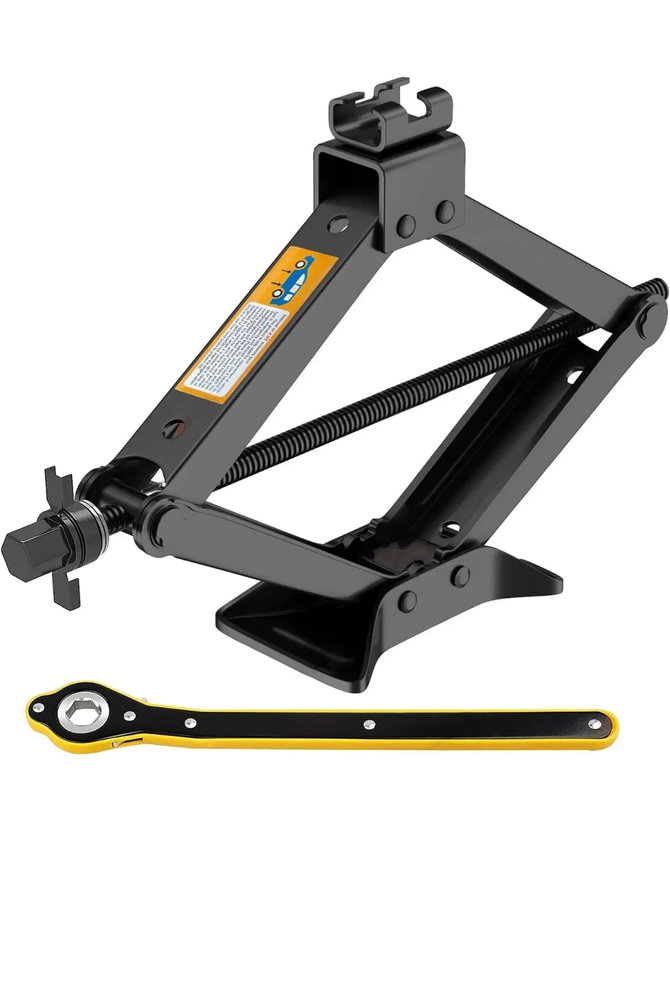

Buongiorno a tutti. Io purtroppo, avendo una GT Line MHEV, non c’è spazio per inserire il ruotino neanche togliendo o modificando alcunché. Per cui ho comprato ruotino 145 80 r18 (per ruote da 19”) + sacca e sistemato nel bagagliaio… Pazienza. In ogni caso la mia domanda per chi ha la bontà di rispondermi, è relativamente al cric. Volevo capire se un cric a pantografo come quello in foto allegata sia corretto per la Sportage , in quanto la testa, non essendo piana non mi convince. Da 3t trovo solo questo tipo online. Aspetto vostri commenti e osservazioni dettati da esperienze dirette. Grazie mille in anticipo.

Io ho trovato questa foto: mi pare di capire che la scanalatura serva.
Ciao, và più che bene, l' incavo sulla testa del cric si inserisce sulla flangia a T del pianale ed evita di spostarsi in fase di sollevamento.

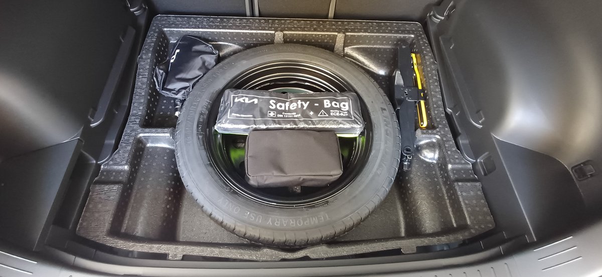

Modifica fatta ed installato ruotino da 18". Posso ancora abbassare il pianale sul livello inferiore senza problemi. Grazie a tutti per i consigli dati in questa discussione.

il ruotino lo lasci solo posizionato libero o c'è una vite per bloccarlo ?
Nessuna vite; è completamente bloccato da polistirolo.

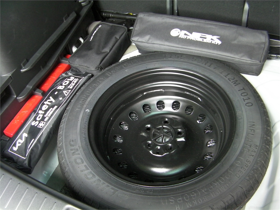

Dopo aver avuto una brutta esperienza con una brutta foratura, squarcio di 1,5 cm sul fianco esterno del pneumatico anteriore causato da una buca/voragine stradale delle nostre belle strade piemontesi, riparata sul posto con non poca fatica dal kit fornito a corredo, ho deciso per precauzione di aggiungere il ruotino in macchina. Premetto che il ruotino con relativo crick e chiave svitabulloni mi era stato offerto dal concessionario come bonus nella trattativa di acquisto, ma io da buon frescone avevo pensato di tenerlo in garage, tanto pensavo di non averne mai necessità; negli ultimi 25 anni non ho mai bucato una gomma quindi pensavo che la fortuna fosse eternamente dalla mia parte invece con la Sportage ho bucato, e di brutto, dopo un paio di mesi che avevo l'auto.
Comunque per poter mettere il ruotino in auto ho tolto la vasca di polistirolo fornita di serie e ho messo direttamente il ruotino sul fondo in lamiera del bagagliaio, appoggiata su un foglio di feltro antirombo spesso 1 cm, e poiché c’è già una predisposizione per mettere la vite/ghiera centrale ho bloccato la ruota con la vite acquistata su aliexpress. Lateralmente al ruotino stanno posizionati sia il crick che il pacchetto contenente il kit antiforatura, ( ho dovuto ricomprarne un altro su amazon perché quello originale Contimobility era difficile trovare il flacone di ricambio con lattice con scadenza lontana) e ci sta anche la borsa con i guanti e cianfrusaglie varie. Il pianale sta giusto giusto nella posizione bassa, sfiora quasi il ruotino, quindi il baule posso utilizzarlo nella sua massima capienza.
