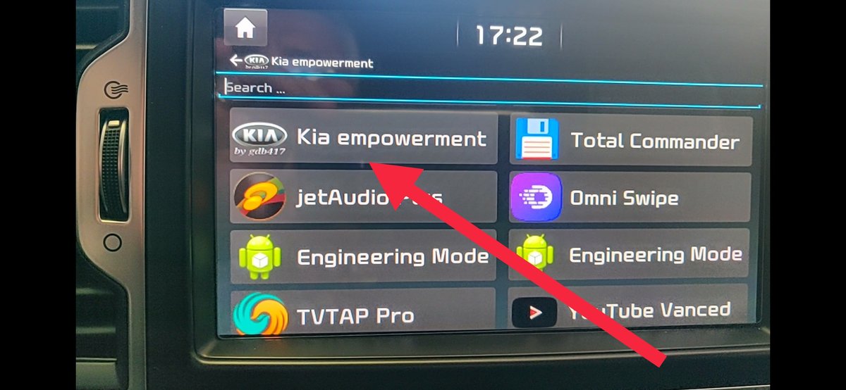

personalmente Non lo uso da tempo (sostituito da un app che svolge molte fuznioni simili a SM e ne aggiunge altre ,tipo mettere in pausa il file multimediale ,ha un file manager incorporato e permette una piu varia mappatura dei tasti
Ciao ho visto lo screen che hai postato..ma come si fa ad avere quelle app che hai tu..dove trovo un tutorial.grazie
Se leggi il titolo del post sei già a metà dell'opera (c'è pure il link al video )
Detto ciò, le app vengono installate come apk (quindi come su un comune telefono Android) naturalmente con mille limitazioni date dal hardware datato e non certo progettato per questo tipo di mod

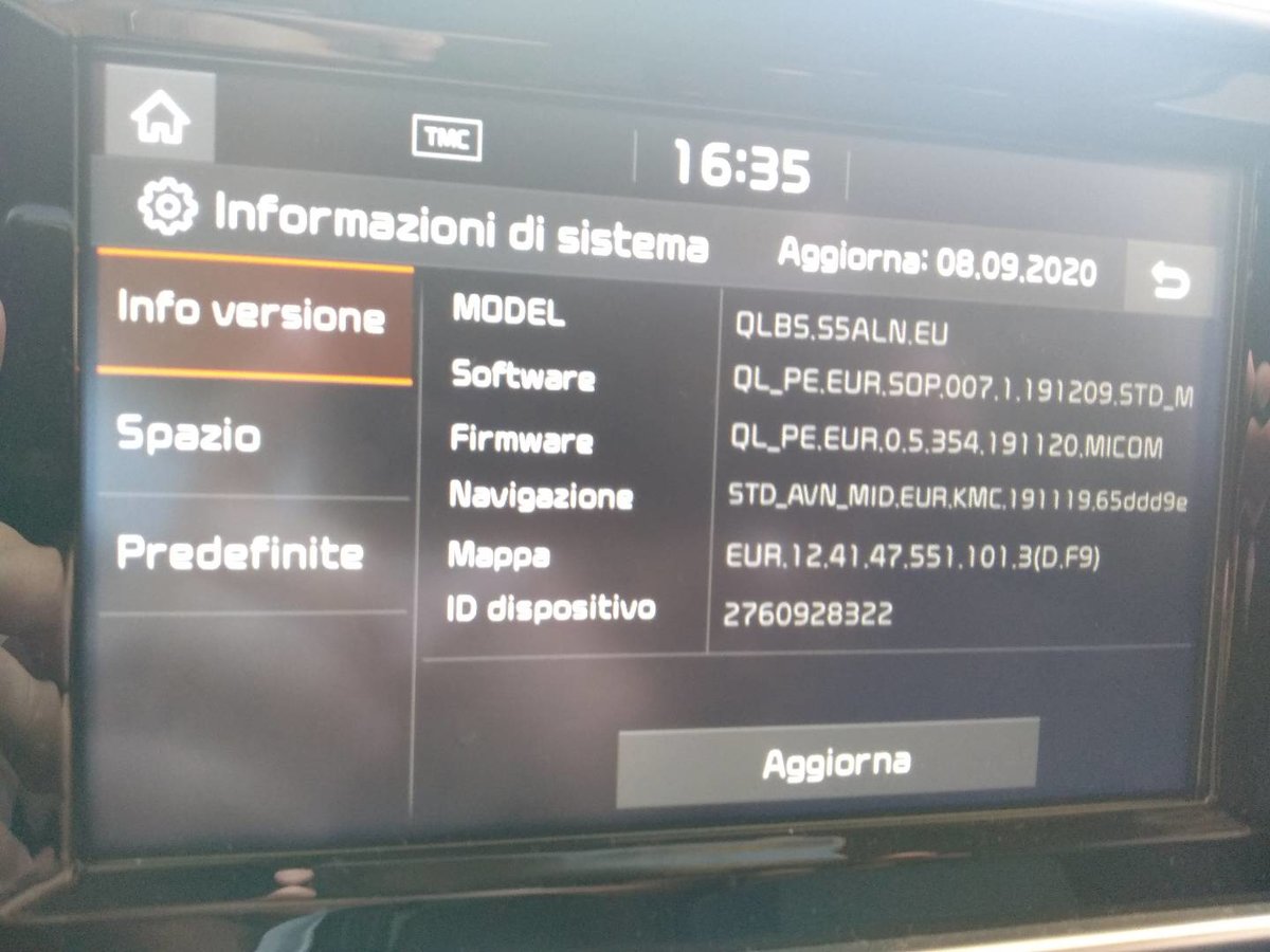

Io possiedo una Sportage Energy GPL my20 e purtroppo ho la versione 191209 ho seguito il video entro nella seconda ENG mode più fornita-tuning- auto prepare on (ma mi blocco su fing perché anche se faccio hotspot con il cellulare , fing non mi trova niente e non riesco a settare l'ip del mio cellulare su Easy fire tools) mi puoi aiutare?

Ho trovato anche questo video, ma funzionerà con la Sporty? Poi non ho capito come inizia ,basta installare l'apk su chiavetta e basta?
App manager non è altro che UN FILE MANAGER .
La sua peculiarità è quella di rimanere installato anche in caso di aggiornamento software
(questo serve a chi vuole aggiornare al firmware 200731 ,dove è stata introdotta un ulteriore restrizione alla mod,e proviene da quello precedente 191209 già mod)
Quella del video è una ioniq prima serie. Non so se sia identico il sistema, a quello della Sportage.

Ciao armando65 nel post 251 ti scrissi che volevo delle informazioni inerenti a Sorentomusic mi dicesti che non la usavi più e postasti una foto di Kia empowerment.Incuriosito di quella foto mi sono documentato e tramite la mod la scaricai e la sto usando. Tra l'altro non ho più bisogno di un file manager come tu ben sai.Ma l'unica cosa che non ho capito bene è quella di trascrivere su una SD con due partizioni in modo da poter scaricare su quel supporto le app è un navigatore off-line. Sicuramente sarai molto più avanti di me non è che mi potresti spiegare come funziona questa cosa?anche in privato grazie.
Quella possibilità non la utilizzo in quanto non mi ha mai convinto troppo(loro utilizzano un navigatore specifico che ha mappe russe dettagliate)francamente tra maps ,waze,su AA(tra poco pure sygic) e il nav di serie sono apposto
per quanto riguarda la cache delle app eventualmente caricabile sulla sd a me non serve utilizzo la funzione di reset automatica di kia Emp
