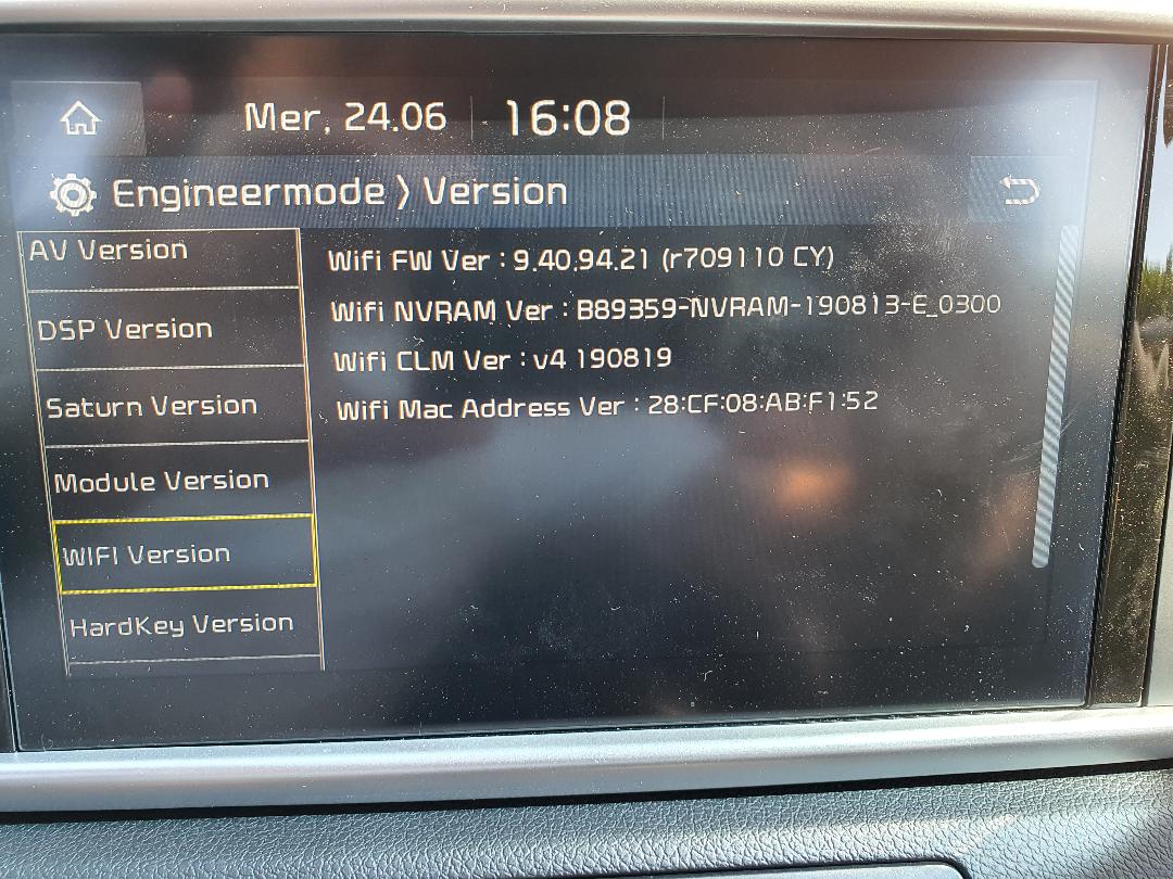

Per quanto riguarda il wifi tu hai la più pallida idea di come poterlo attivare? Come scrivevo nel mio primo post il sistema non ha il WiFi "ufficialmente" ma entrando nel menu engineering ho visto che c'è un WiFi con tanto di possibilità di test (test fatto e da "ok")

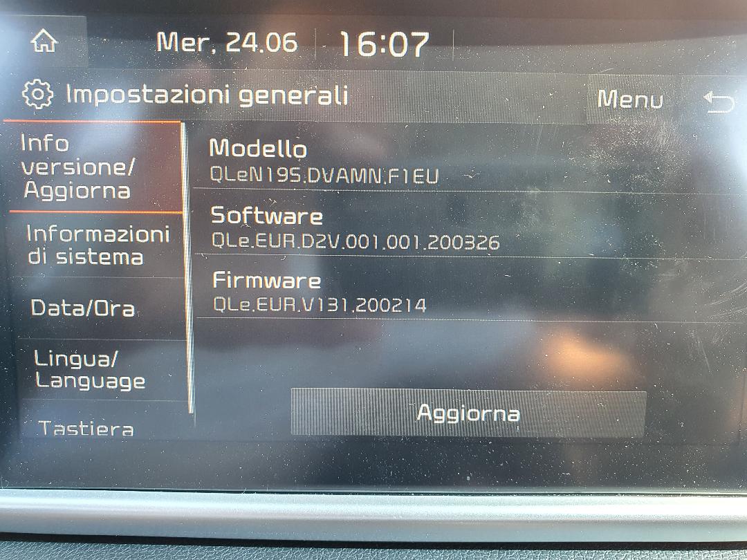

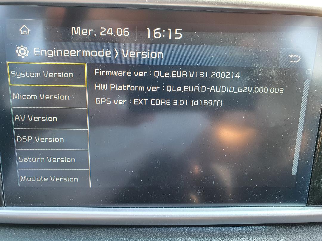

Ragazzi, vi ringrazio tanto per i suggerimenti, ma preferirei lasciare l'originale che è anche molto bello esteticamente. Credo si vedrebbe la non perfetta compatibilità con l'alloggiamento ed in generale non mi piace molto mettere mano e snaturare le cose. Comunque, nel caso dovessi prendere seriamente in considerazione l'idea di cambiare l'infotainement, secondo voi quale potrebbe essere un buon sistema? Io ho l'8 pollici complanare come in allegato. Tra l'altro dalla foto si vede che c'è un wifi integrato ma non capisco come sia possibile che non sia utilizzabile... Qualche suggerimento in merito?

Credo che sia la quarta volta che ripeti la domanda del wifi... ?
Credo che nessuno sappia darti una risposta esaustiva, oltre quelle che ti hanno già fornito. Una idea, ma mia, sarebbe quella di recuperare il firmware italiano e provare a caricarlo. Chissà.
Grazie e mi scuso per la ripetizione della domanda. Quest'ultima volta l'ho fatto perché pensavo che allegando le foto della versione del wifi avrei potuto "accendere" la mente di qualcuno.
Comunque non saprei davvero come fare per recuperare il firmware in italiano, fermo restando che quello installato è multilingua e lo tengo settato in italiano.
Ah... dimenticavo... qualcuno saprebbe dirmi come attivare il wifi? ???
