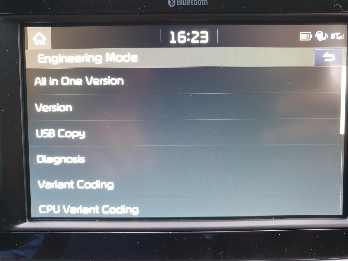

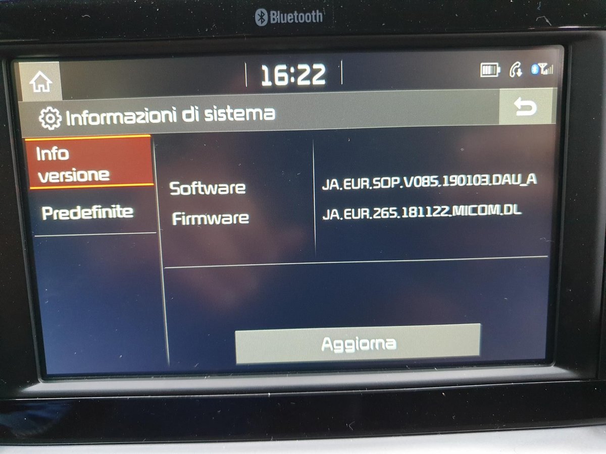

Ciao, da poco ho una Kia Picanto (acquistata Maggio 2020) e sono riuscito ad entrare in una modalità Engineering diversa da quella
descritta da molti di voi. (Allego le foto)
Pensate che sia l'unico menù al quale posso tentare di accedere con la mia versione di firmware? Vorrei provare ad aggiungere qualche apk di terze parti.

Ciao lunico...come hai fatto ad entrare in quel menu? Grazie
