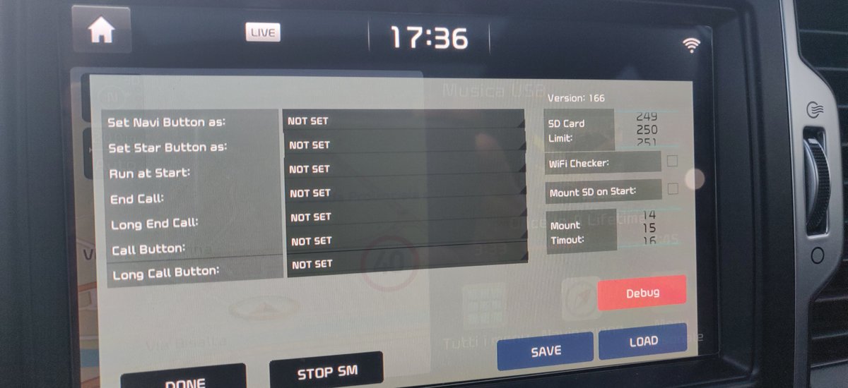

App SorentoMusic fa in modo che il volume dei media rimanga al 100%, quindi il volume viene mantenuto ogni giorno. Disinstalla sound about e installa solo sorentomusic. È inoltre possibile assegnare un pulsante del volante per assegnare un'app che vuoi tu. Così geniale.
SorentoMusic.apk
SorentoMusic.apk
la conosco grazie ,che versione hai postato? la 166? io sono in test con la 400 (purtroppo non ancora tradotta in inglese )
    79,1 KB · Visite: 337
versione 167, per 400+ ti serve acquistare la chiave su [email protected] (purtroppo non ancora tradotta in inglese )
