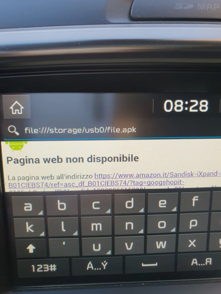

Buongiorno, ho una Kia Sorento GT line 2018, riesco ad entrare nella modalità mode ma quando vado sul browser, nonostante ho inserito la chiavetta con i file apk, dopo aver inserito l'indirizzo file:///....etc etc, mi dice " ERRORE NESSUNA CONNESSIONE".
Qualcuno sa darmi una dritta
Grazie

Direi che 99% hai digitato male l’indirizzo. Ricontrolla bene.
Ti allego la foto
    54,4 KB · Visite: 338
Condizioni necessarie:
1) hai autorizzato installazione pacchetti non autorizzati?
2) nella root della chiavetta hai il file chiamato esattamente file.apk?

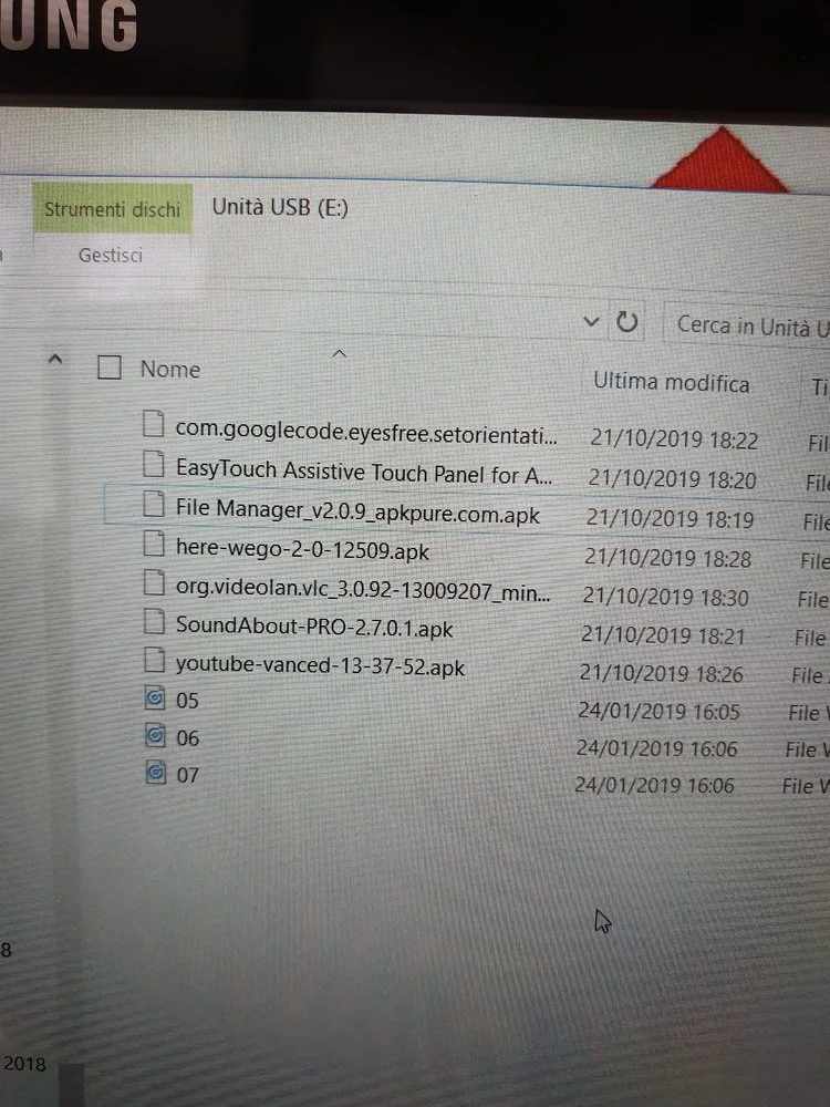

Ops......io ho file manager
    132,6 KB · Visite: 271
Rinomina file manager ecc ecc in un più semplice file.apk
Per comodità io li rinominerei tutti in maniera comoda....
AssitTouch.apk e via dicendo.
In modo da non sclerare dopo.....
Ho autorizzato l'accesso a fonti sconosciute sul setting Android della kia, il file manager l'ho scaricato da internet, non so se sia quello giustoCmq tanto per essere sicuro, la chiavetta , l'ho formattato prima a 32 flat, poi ho copiato al suo interno questi file
Direi che sei a posto. Io mi trovo meglio con TotalCommander.
Ma alla fine uno vale l’altro.
Perfetto, è andata, ma dopo 2 volte che ho usato la macchina, ora non mi compare più la pallina per aprire le app youtube vlc etc
