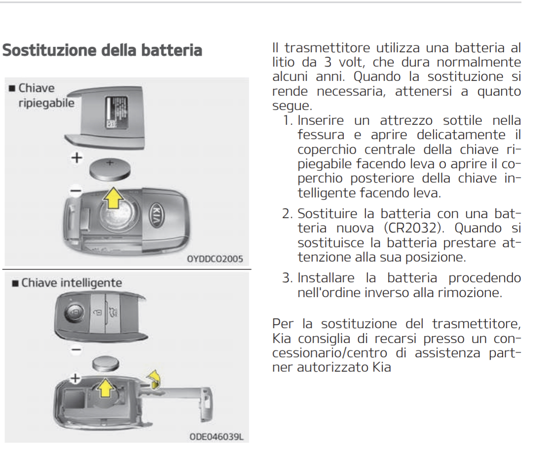

Ma non e riportato sul libretto di uso e manutenzione, se ricordo bene mi sembra ci sia almeno sulla niro.Scusate ma esiste un tutorial video o fotografico so come cambiare la batteria della nuova chiave intelligente? sul manuale della nuova kia ceed riporta informazioni errate. Grazie!
