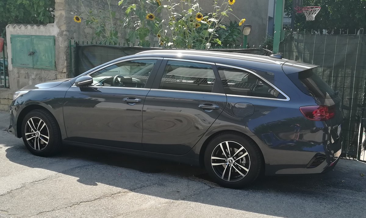

La foto in allegato era stata fatta ad agosto 2019 e già si vede la differenza, solo 3 mesi dopo l'acquisto e nel bagagliaio c'erano solo due borsoni, in quanto ero appena arrivato a napoli a trovare degli amici.
In effetti a vederla dalla foto e bassa posteriormente . Spero anche io che te li sostituiscano . !!!!!

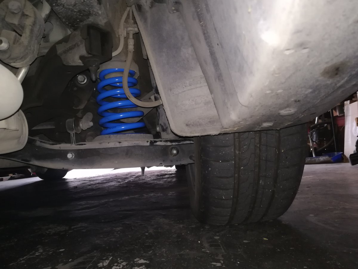

Così mi sono recato in una officina specializzata solo in sospensioni (dei fenomeni e professionali) facendomi montare delle molle progressive e rinforzate, modificate.
Ora è tutta un'altra storia, sia come rigidità di carico, il che non si abbassa così facilmrnte anche con 50kg, sia come tenuta.
310€ spese più che bene, risolvendo tutti i problemi, alla faccia degli imbecilli KIA

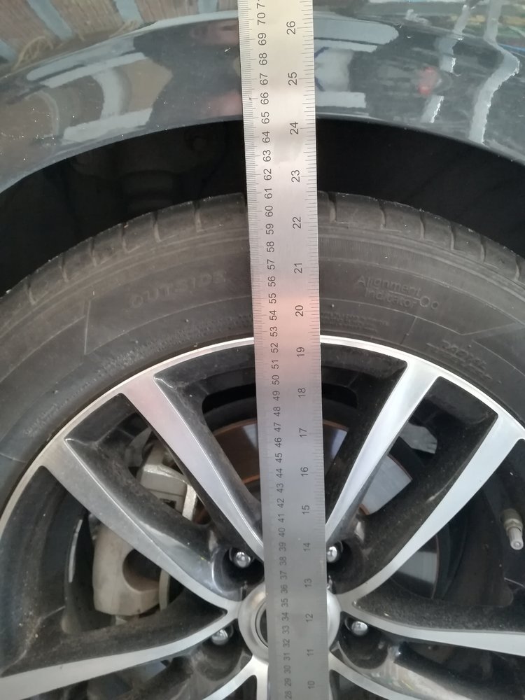

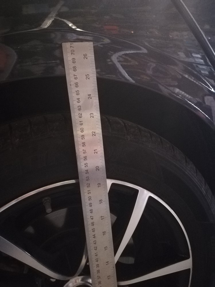

Nelle foto le misure del prima e del dopo intervento
Caspita che differenza!!!! che dire un ottimo lavorò, secondo Kia e sempre tutto normale? Ma a volte ci vuole veramente poco per risolvere i problemi .Comunque hai fatto bene. :good:
Certo @MacSandro che le sospensioni sono proprio corte. Hanno un'escursione di pochi cm.
