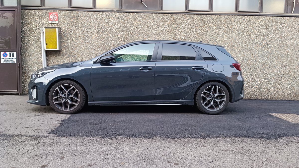

sulla mia Gt Line ho appena fatto installare (ritirata ieri sera) un kit Eibach solo molle e devo dire che l'abbassamento è notevole -3 cm, dopo un giorno posso solo dire che anche la rigidità è aumentata parecchio ma non è fastidiosa, e ovviamente è molto più stabile, devo ancora provare a caricare qualcosa dietro per vedere se anche con le molle rigide cade e tocca sostituire anche gli ammortizzatori
Complimenti per il lavoro. Appena puoi posta una bella foto con la Ceed assettata ?
