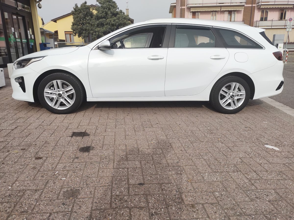

Buongiorno a tutti,
riprendo la discussione per confermare anche da parte mia la precoce usura delle sospensioni posteriori. Questa è la foto dopo aver sostituito solamente le molle posteriori , ma considerate che lo spazio tra passaruota e pneumatico posteriore prima di aver effettuato il lavoro era equivalente se non inferiore a quello che è adesso all'anteriore. Adesso speriamo di aver risolto definitivamente il problema ?

Io mi sto informando per le molle. Sto aspettando i preventivi. Voi quanto avete speso?
per quanto riguarda gli ammortizzatori completi di molle come i bilstein B12, io purtroppo per la Kia ceed (CD, restyling) non trovo niente in rete. Li trovo solo per la ED. Me lo confermate?
Io per una coppia di molle rinforzate ho speso la modica cifra (si fa per dire) di 264€ ??
264 solo le molle + 158 il montaggio compreso di convergenza ?. Non avevo specificato ?
Montate poi anche io....235 il kit molle (quelle celesti) , più 50 euro per montaggio e controllo convergenza....ho speso poco nel montaggio, perché ho praticamente sbriciolato e rimontato il ponte posteriore io, non si montano tanto facilmente queste molle, va tirato giù tutto....braccetti, barre ecc....Il problema dello smontaggio è da attribuire soprattutto alla lunghezza esagerata delle molle originali.....che a spanne sono più lunghe rispetto a quelle rinforzate di buoni 10 cm, di conseguenza hanno un precarico esagerato e nonostante questo non tengono il peso.....e comunque data la lunghezza di queste molle, se non si tira giù la sospensione non si riesce a toglierle.....
Adesso il sedere della SW sta più alto, non tocco più il gancio di traino sulla battuta del cancello del giardino e l'auto è molto meno "dondolona"..... Unico problema, ho dovuto far alzare i fanali, perché col nuovo assetto gli anabbaglianti puntano troppo in basso e non ci vedevo più una beata cippa...
