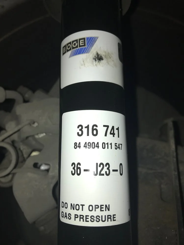

100.000 km, ammortizzatore post. dx scoppiato.

Li ho quindi sostituiti entrambi dal mio meccanico di fiducia.
Ciao Goldrake, dovendo sostituire anche io gli ammortizzatori posteriori, non voglio rimontare gli originali visti i problemi che danno, avendo visto che hai montato un altra marca, saresti così gentile da dare altre indicazioni sul ricambio in questione? Numero OEM o altro?La coppia di ammortizzatori li ho pagati 234+iva = 285 euro.
Non volevo più gli originali Sachs, così su consiglio del mio meccanico ho provato i BOGE, che sono un marchio della ZF, multinazionale tedesca (quella dei cambi automatici FCA, Honda ecc...)
Ovviamente passando da ammortizzatori con 100.000km e scoppiati, la differenza si sente eccome, ma solo il tempo ed i km, diranno se sono buoni. Una mezza idea di sostituire anche quelli anteriori l'ho avuta, ma per ora aspetto.
