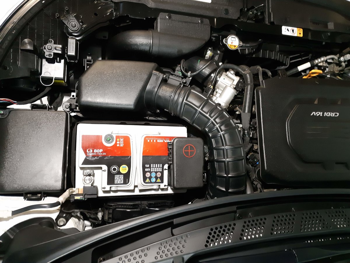

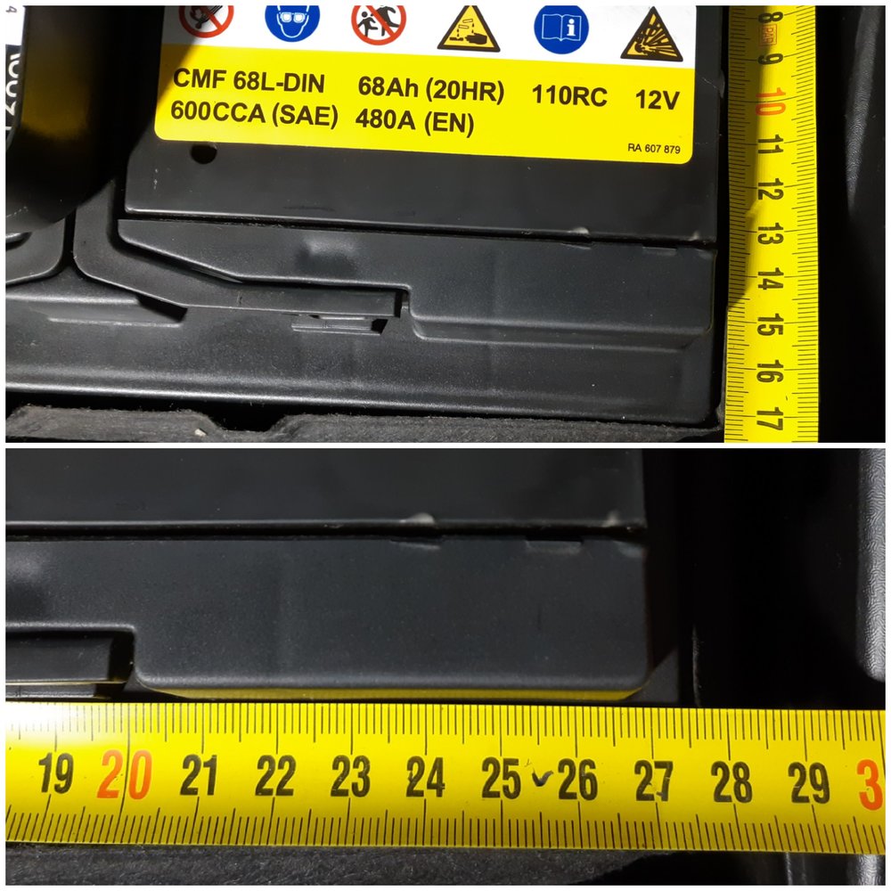

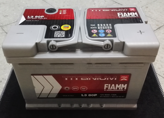

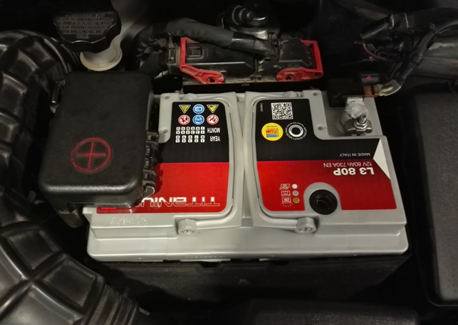

Io ho acquistato una Fiamm L3 80P, rinforzata, da 80 Ah e 730 A di picco. Polo positivo a destra, dimensioni LxPxH = 275x175x190 mm. Prezzo compreso tra gli 80 e i 90 Euro.mi sapresti dire le dimensioni o il modello di batteria da prendere? Specie se volessi affidarmi ad un acquisto in rete.

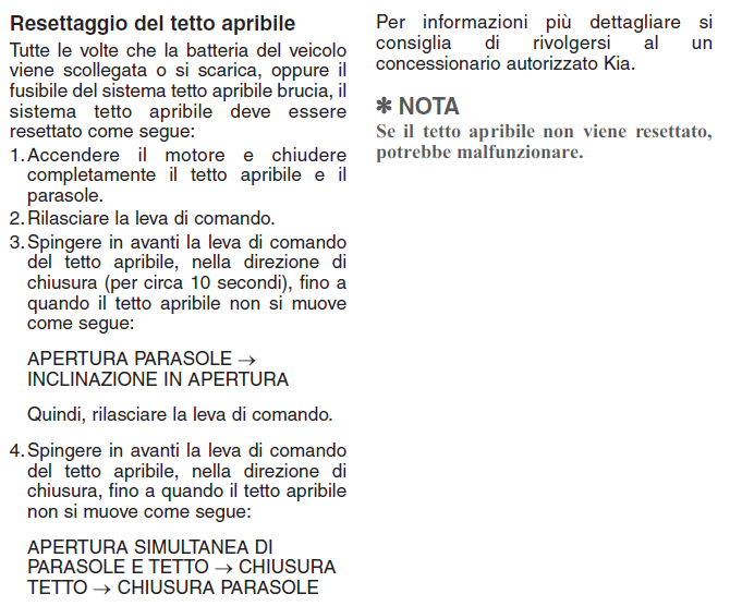

La mia Cee'd è del 2014 ed ha quindi un infotainment un po' datato, la cui batteria tampone alimenta solo una parte della propria memoria. Staccando la batteria della vettura, alcuni settaggi vengono persi e bisogna necessariamente reimpostarli.E perchè mai? Tuttalpiù riprogrammerai radio e quant'altro.
