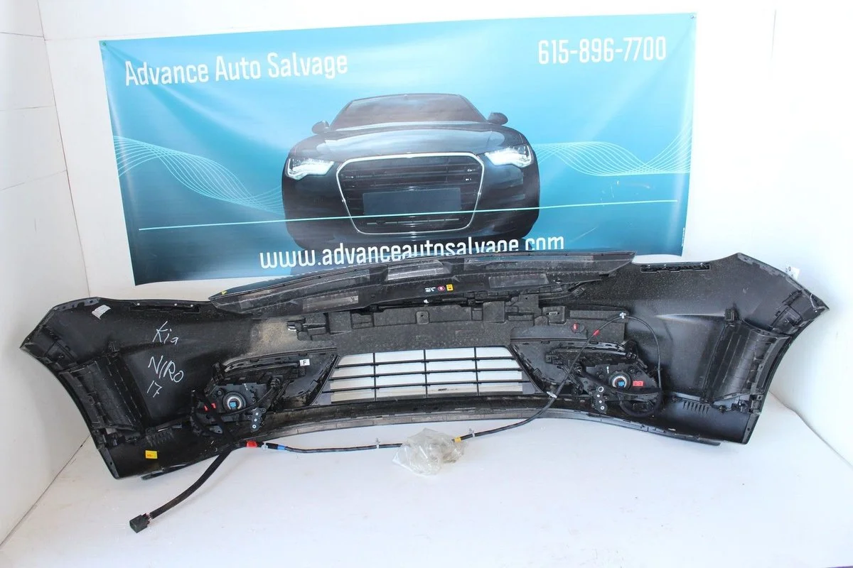

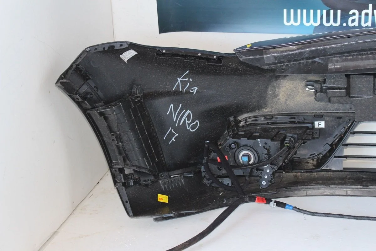

Eccoti servito tieni presente vista eventuale acqua proveniente da pozzanghere sarebbe meglio per i fendi trovare lampade H8LL che non abbiano ammennicoli che possano danneggiarsi con l'entrata dell'acqua

Sempre troppo gentile Pisia GRAZIE , sono H8 normali non LL fa lo stesso ?
Per l'ingombro a quanto vedo non ci sono problemi e per l'acqua sono ip65
