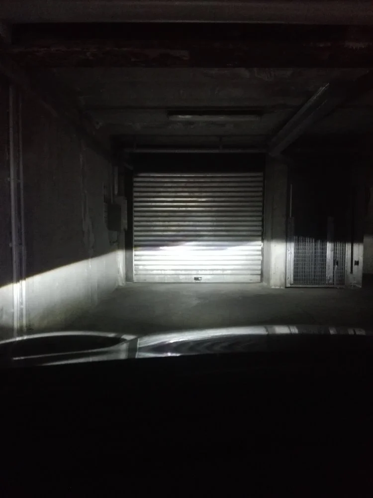

Per la posizione a muro, ero in lieve pendenza verso il basso.
3 metri circa. Non ho possibilità al momento di fotografare su un muro, appena si presenta l'occasione lo farò.

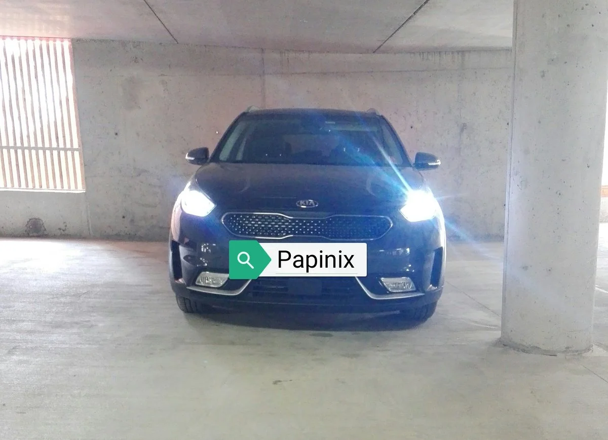

Sono riuscito a montare il kit led bandi tutto abbastanza facile ma l'unica cosa che non riesco a staccare è la targa.. è normale che si piega? Ho paura di spaccare tutto :happy:
@frainf e' normale la devi piegare leggermente aiutandoti con gli attrezzi in plastica o con due coltelli a punta tonda poi la rimetti apposto.Se non te la senti lo facciamo al raduno tanto ci vogliono pochi minuti.;):)
io penso che aspetterò il nostro mini raduno :D:D:D
Ahah grazie Silvano non volevo farti lavorare! Domani mattina ci riprovo ma se si mette male lascio le luci targa tutte per te! :angelic:
France avevo fatto delle foto devi tirare leggermente verso di te il bordo del portatarga ,se hai uno spessore tipo un tappo di sughero lo tagli per metterlo tra la parte nera e il portatarga,poi per staccare la targa ti servi dei famosi coltelli o due cunei e fai saltare i fermi se vedi che fa fatica e rischi di piegare tutto lascia stare che te le monto io.;):)
Ok grazie Silvano domani ci provo non avevo messo uno spessore dietro! Le foto le avevo viste.. quelle che usi la paletta per la torta :D
