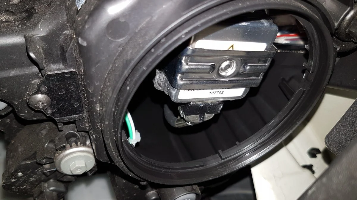

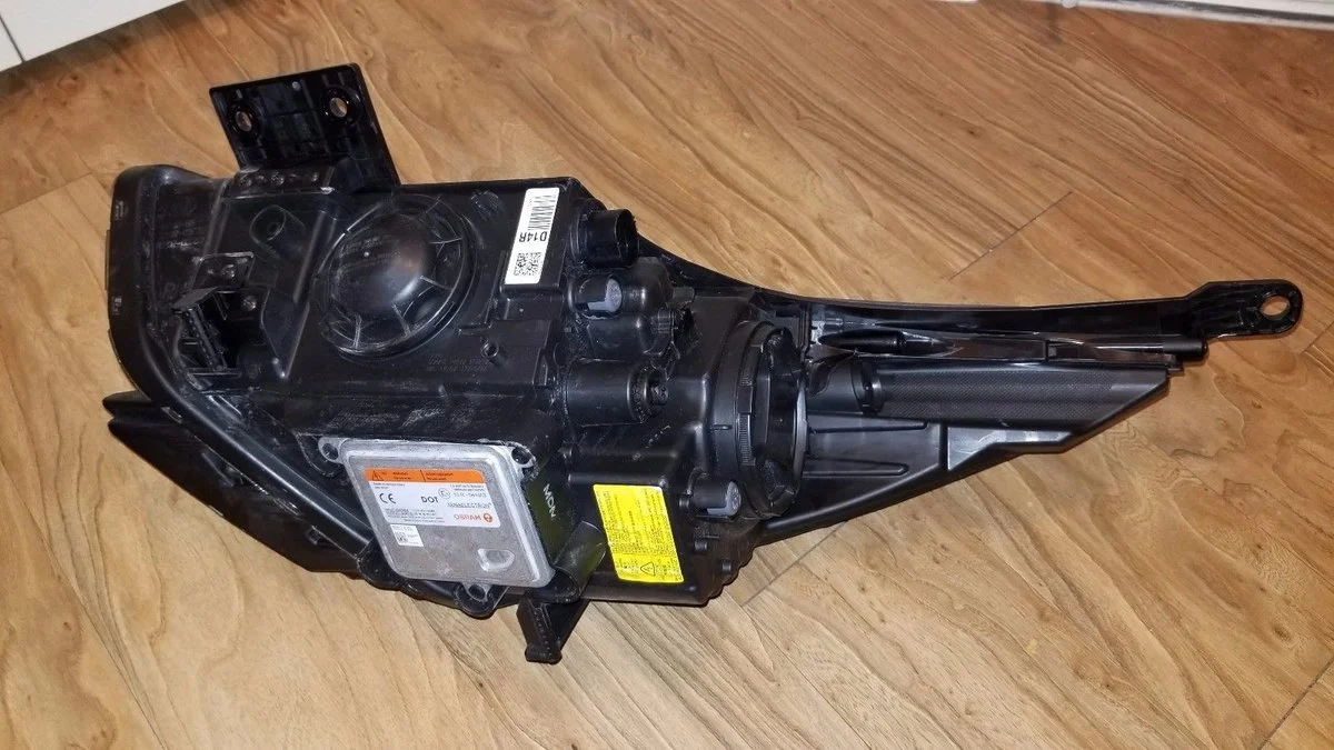

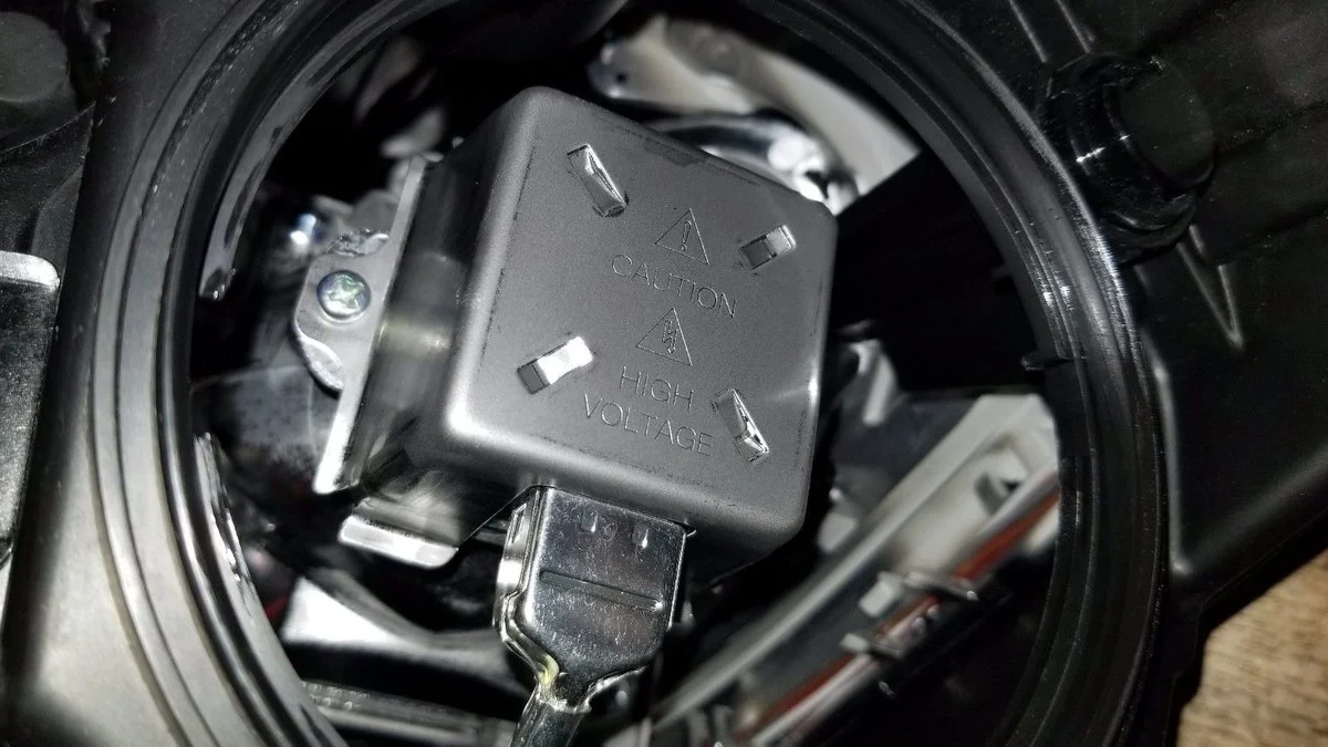

Se è una Xenon non ha molto senso montare i led. Cmq dovrebbero essere compatibili, il faro e lo stesso. La differenza è che sotto è alloggiata la centralina degli Xenon.
Attenzione la mia e la versione 2017 con fari xenon non full led
Con i bixenon non puoi montare i safego anche perche l'attacco della lampada e' diverso dalla HB3 normale delle safego e alogene che sia style che urban montano di serie.
    40 KB · Visite: 364
    119,2 KB · Visite: 382
Ah, quindi solo l'involucro è uguale. Ho scoperto una cosa nuova.
ti rimetto le foto esterne dentro l'attacco e diverso volendo noi proprietari di niro style e urban possiamo modificare il faro e farlo diventare bixenon ,ma avendo a disposizione altrernative piu che valide parlo dei safego non serve modificare un faro con il rischio di fdare un lavoro che potrebbe portare a rovinare qualcosa.
