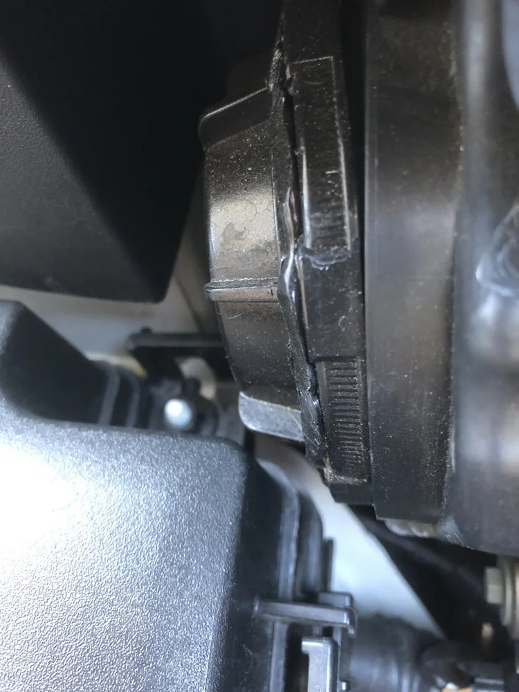

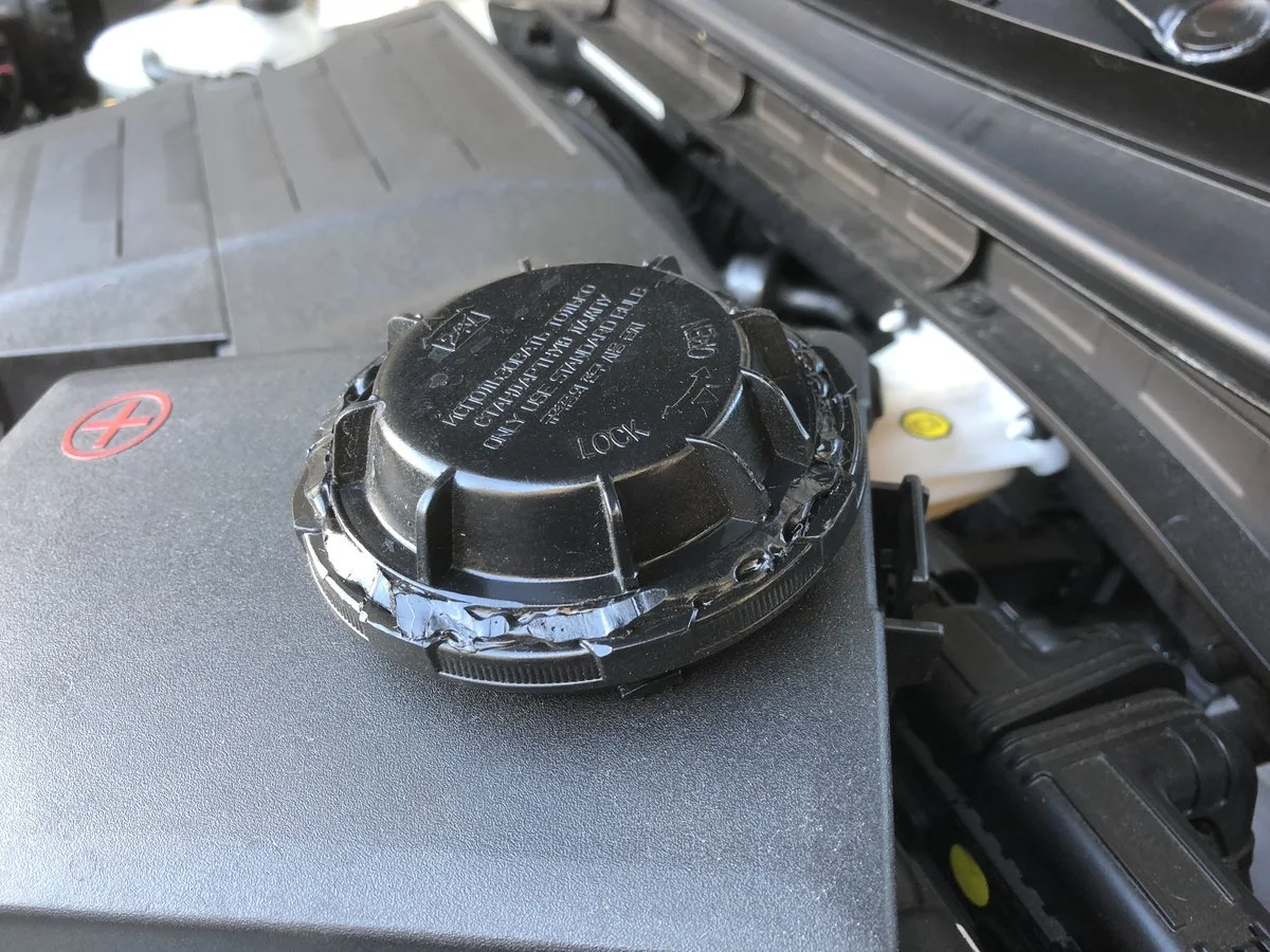

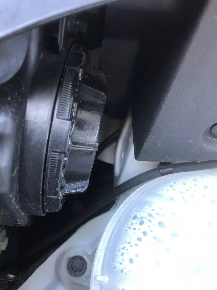

Credo di no perche il livellatore dei fari non e che si usa spesso poi se tu posizioni il cavetto di uscita della lampada in alto o di lato, visto che quando abbassi il fascio il meccanismo ruota verso il basso.Non va ad interferire sul tappo in maniera tale da rovinare il meccanismo.Dopo esco e fotografo la mia modifica cosi vi rendete conto.,
Ecco le foto della modifica
