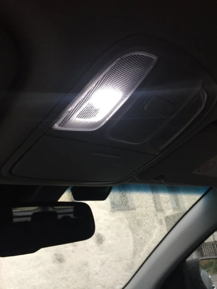

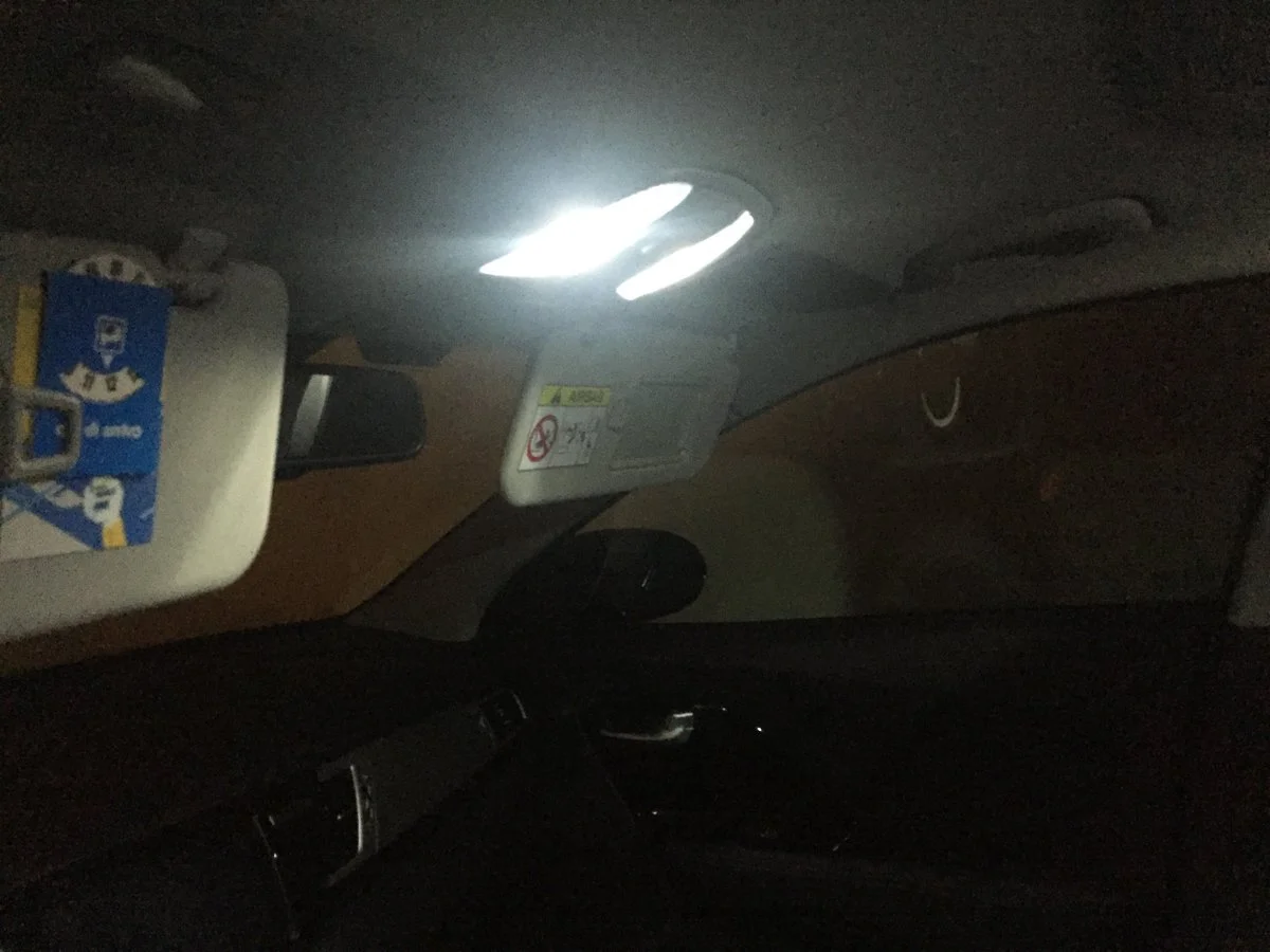

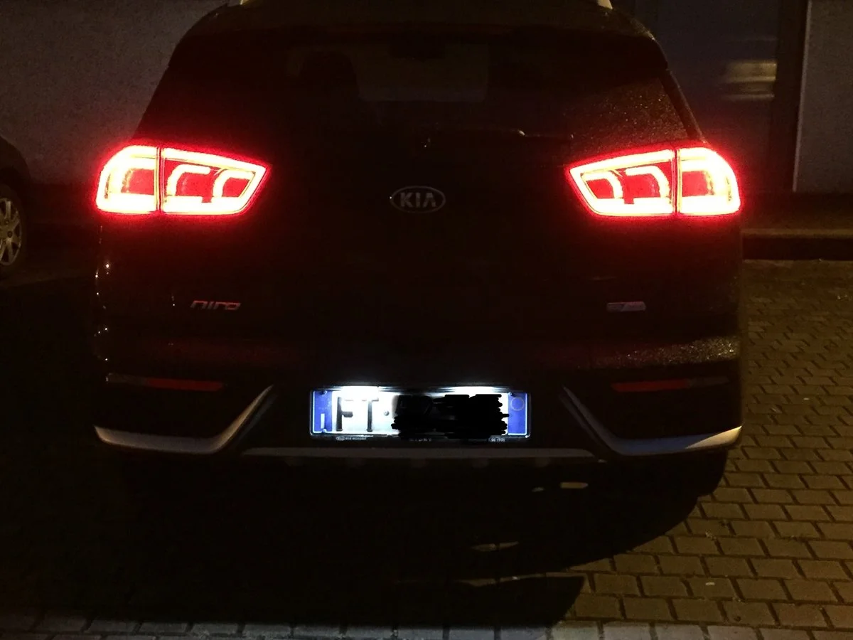

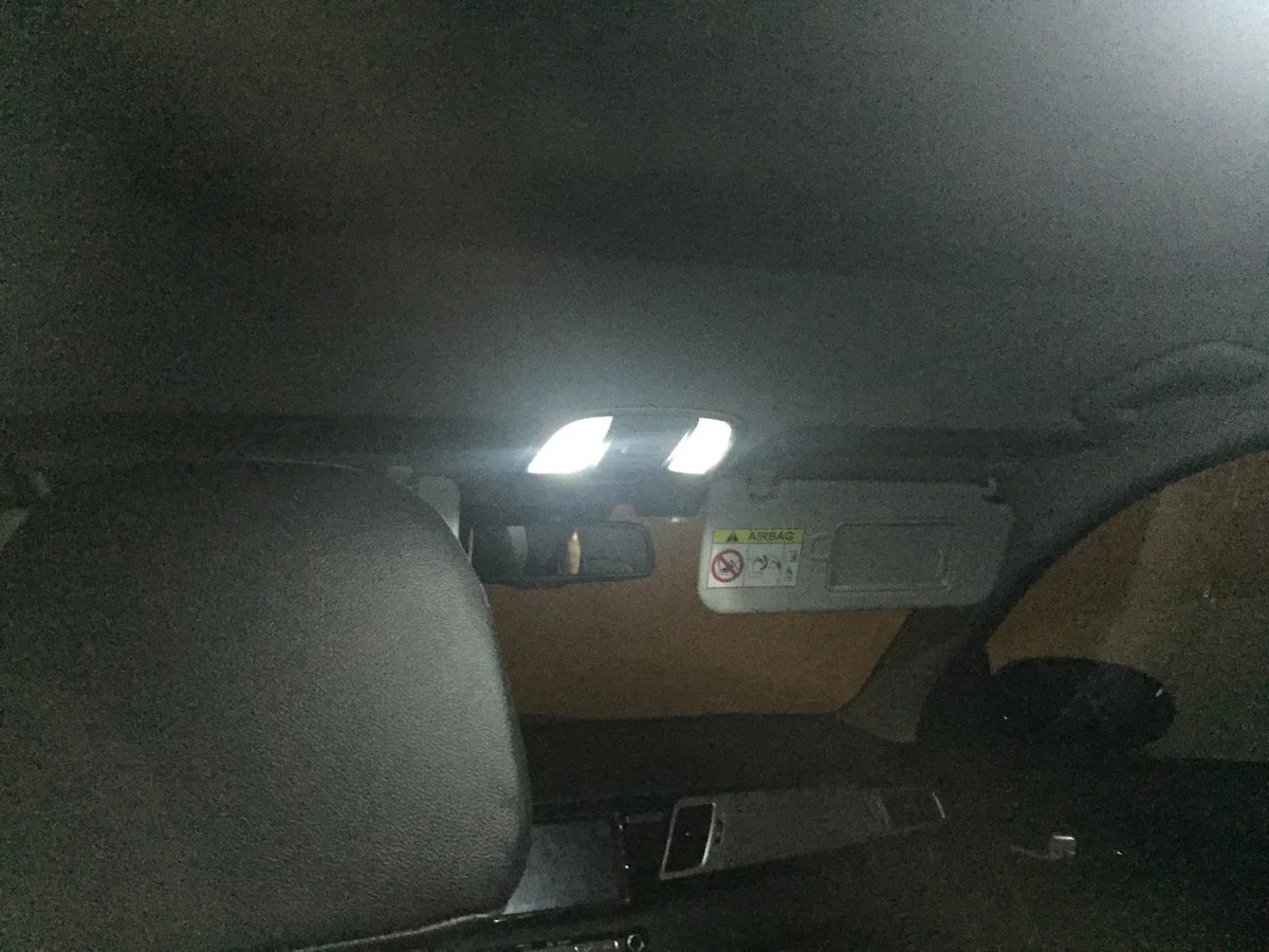

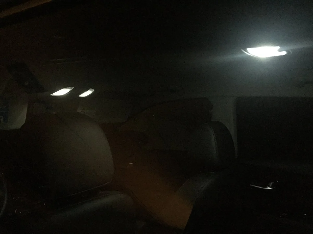

Ok ho cominciato dal facile. Rimozione lumini da cimitero dentro. Baule. Targa.
Un paio di foto al volo. Ma non esaustive. Vanno veramente bene.
Ciao ciao lumini
Benvenuti LED!!!
    171,9 KB · Visite: 231

A me i led per la targa piacciono meno delle lampade originali perché l'illuminazione è poco uniforme. Almeno con le bandi perché hanno solo i led sulla testa a non sul fianco
Queste no. Hanno 3 led. Uno in testa e uno per lato. Nella targa forse servono a poco ma per le luci di lettura si riflettono bene sulla parabolina. Comunque bene o male tutte le targhe illuminate dai led hanno una qualche sorta di “buco” di illuminazione al centro targa....che tutto sommato......:cool:
Io comprai le bandi originali ma quelle identificate come licence plate hanno solo i led in testa. Si, comunque tutto sommato una targa visibile un po' meno...;)

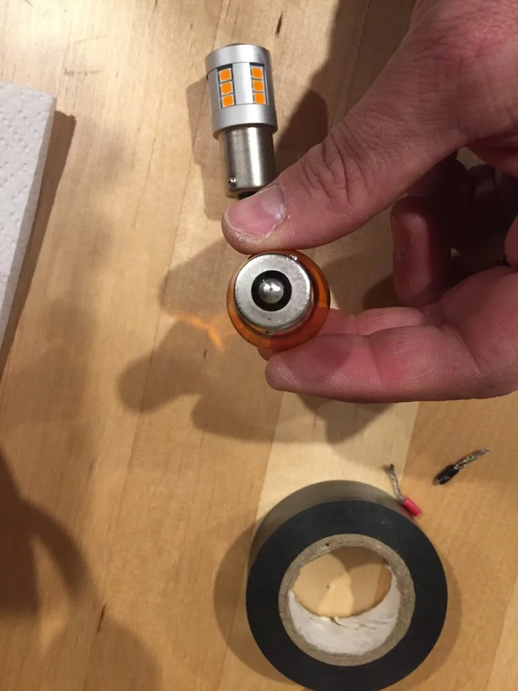

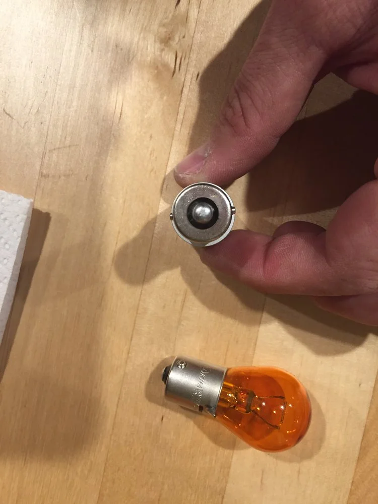

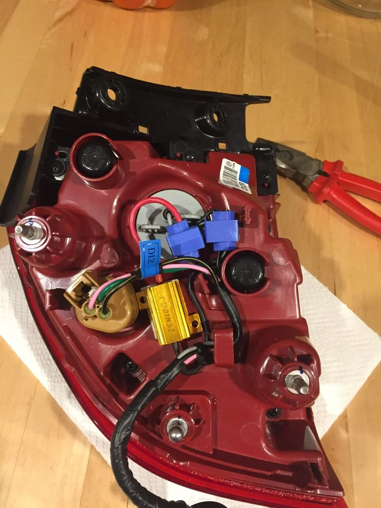

Mostruosa incazzatura con la Kia......le lampade NON sono P21W come indicato nel manuale!!!
Sono invece P21YW infatti non hanno i piedini a 180 simmetrici uno rispetto all’altro!!!!!
E ovviamente io fidandomi del manuale ho preso le lampade a LED con piedini simmetrici P21W......
Con un po’ di ingegno e un po’ di forza entrano comunque nel portalampada.

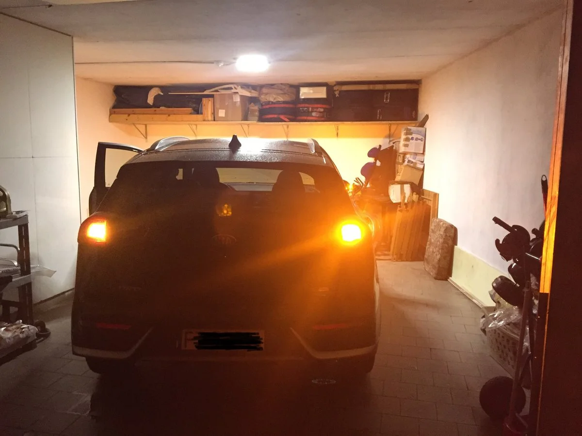

Lampada montata, resistenza cablata con rubacorrente e fissata con biadesivo.
Lampada destra LED
Lampada sinistra ALOGENA
Non c’è paragone......
Per la cronaca ho provato ad accenderla senza resistenza....finché si usano le 4 frecce nessun problema. Appena si accende la freccia singola compare l’avviso sul cdb e il lampeggio è tutto sballato. Quindi ci va la resistenza.
Grazie a tutti per i consigli!:beer:
