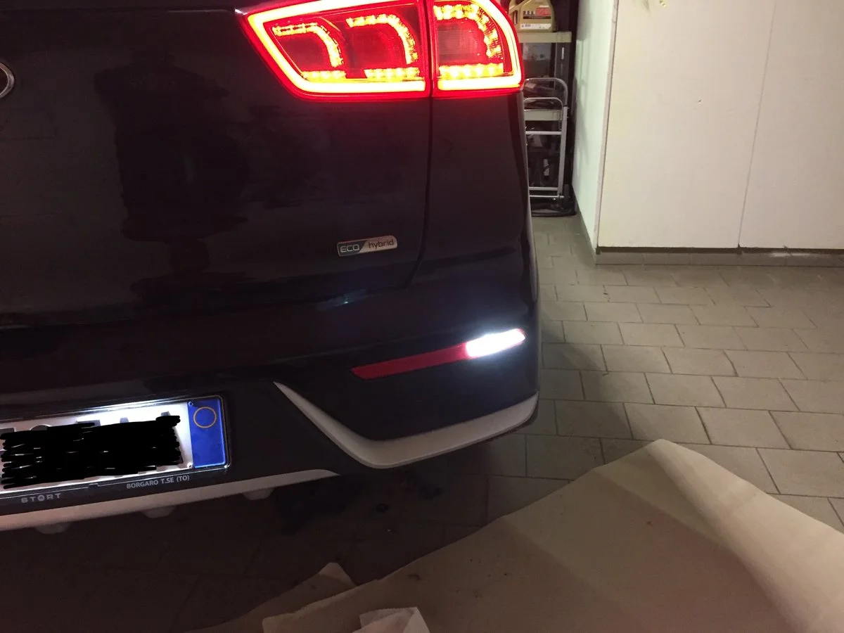

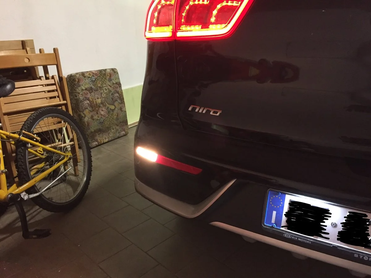

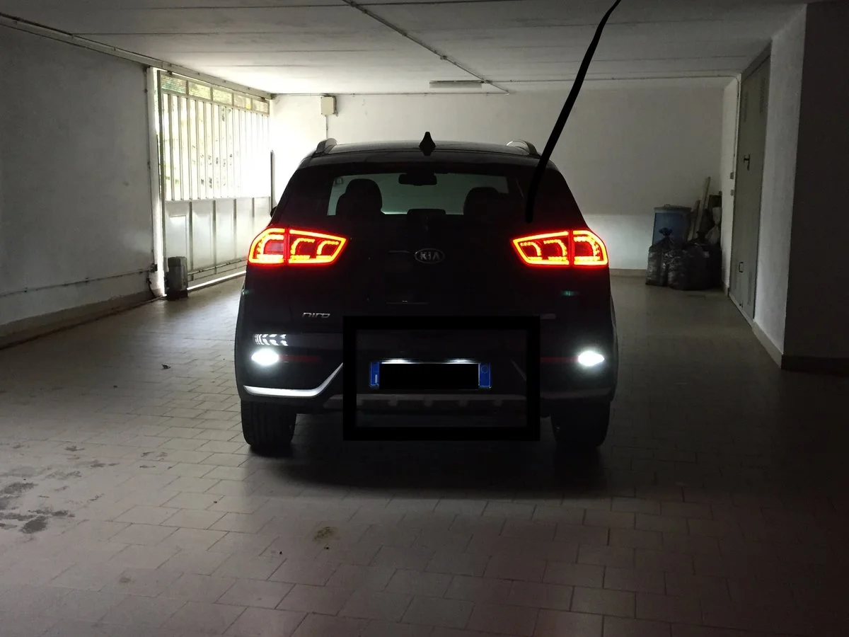

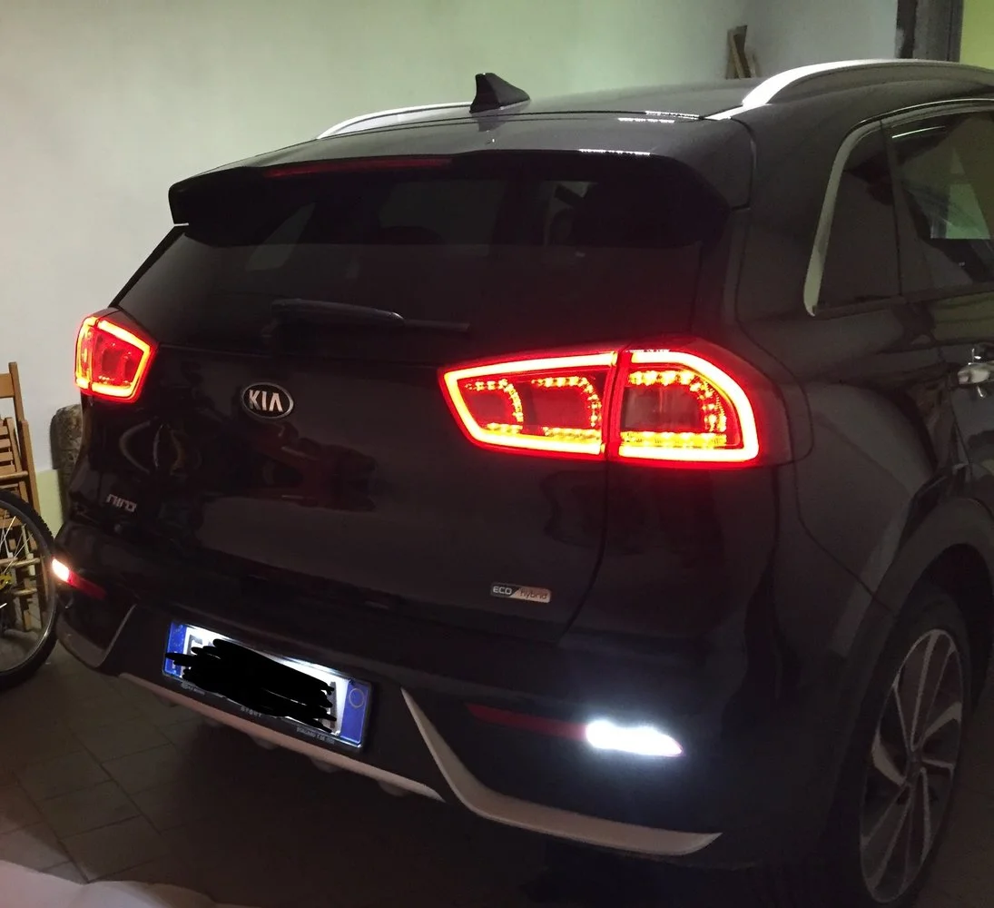

Ma la foto l'hai fatta fare a qualcuno, sulla Niro è impossibile accedere la luci retromarcia senza premere il frenoEcco le luci retromarcia a LED.....
Vedi l'allegato 15069 Destra led sinistra alogena
Vedi l'allegato 15070 Alogena
Vedi l'allegato 15071 Led
Vedi l'allegato 15072
Belle mi piacciono!
Nessuna resistenza da montare.
