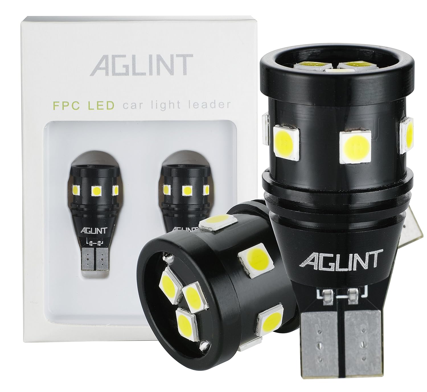

Ho comprato le lampadine consigliate da Albertino78 e le ho montate.
Considerazioni sul montaggio: occorre fare la procedura indicata da Albertino, ovvero togliere i dadi in plastica ( due dal lato guidatore ed uno dal lato passeggero) e i tre chiodini sempre di plastica incastrati a pressione. Dire che questi pezzi sono precari è un complimento, diciamo pure che sono delle schifezze.Comunque si smontano facilmente.
Per togliere il portalampada occorre ruotarlo di un quarto di giro come per svitare ma se non si toglie il connettore coi fili non si può fare, c'è un fermo che lo impedisce. C'è il dentino ad incastro nel connettore, fili molto corti, lavoro di m. Diciamo un mezzo calendario è sceso...ma alla fine non ho rotto nulla.
Le lampadine: a mio giudizio non valgono i soldi che costano neppure lontanamente. La qualità di quelle del kit bandi se la scordano. Sono di un metallo leggerino, direi la consistenza del lamierino della lattina da bibita. Nel portalampada entrano a fatica, bisogna fare attenzione a non romperle spingendole. Altro problema, forse il più grave, è che il corpo metallico sfiora i contatti all'interno, previsti per l'uso di una lampada tuttovetro. Occhio a non creare un cortocircuito. Le lampadine sono polarizzate, non come le bandi munite di raddrizzatore, vanno inserite nel verso corretto altrimenti non funzionano. Il circuito canbus non è nulla altro che due resistenze da 820 ohm in parallelo, messe in modo da succhiare corrente trasformando in calore. Lasciando la retromarcia accesa un po'di più si rischia di fare danni squagliando qualcosa. La luce emessa a mio parere non è superiore a quella delle lampade originali, è più bella come colore senz'altro,ma la differenza come lumen secondo me è minima. Sono in totale 2w di led, misurato con gli strumenti.In conclusione io non le ricomprerei, ho speso 39€ compresa la spedizione per lampade che secondo me si trovano in rete a metà prezzo o anche meno.

Non credo che tu sia stato abbindolato e non è certamente cosa colpa tua se ho comprato quelle lampade,é stata una mia scelta. Semplicemente il fatto che per il prezzo pagato mi aspettavo qualcosa di meglio, sia dal punto di vista costruttivo che di resa. Di luce ne fanno, ma come dicevo a parte la bellissima tonalità,come resa sono al livello delle originali. Buona parte della potenza assorbita viene usata per ingannare (sempre che ci sia, secondo me no) il controllo del body computer. Ed è per quello che consigliano l'uso solo per la retromarcia. Come potenza resa ai led siamo a meno di 2w per lampada.Mi spiace @still che non ti sia trovato bene come qualità. Allora sarò stato sempre "abbindolato" io che ho ritenuto le loro lampade superiori alle altre.
Detto ciò mi sembra strano per la polarizzazione.....ho avuto c u l o io che al primo colpo ho azzeccato entrambe le polarità? Può essere.
Si il montaggio non è banalissimo ma non impossibile......concordo.
