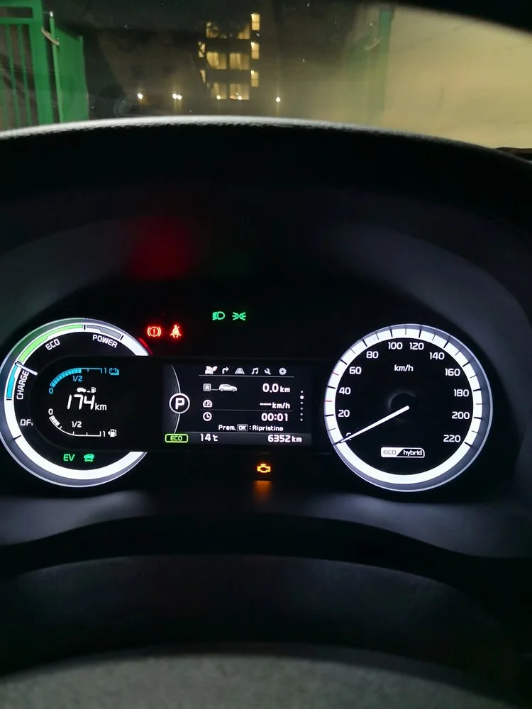

    Ciao a tutti,
    ho cercato nelle discussioni passate ma non ho trovato nulla in proposito.
    Oggi al ritorno dal Veneto arrivato a Roma mi si è accesa la spia nell'immagine allegata.
    E' successo quando ho spento e riacceso la macchina,più o meno in concomitanza con l'entrata in riserva.
    A qualcuno è mai successo?Consigli o opinioni (oltre a quello di portarlo in assistenza) IMG_20180311_223909.jpg

    ma il libretto istruzioni che dice in merito?

    Ho trovato un pdf on-line e recita quanto segue...
    "La spia si illumina:
    • Quando si porta il commutatore di
    accensione o il pulsante Start/Stop
    (avviamento/arresto) in posizione ON.
    - Rimane accesa fino a quando il
    motore non viene avviato.
    • Quando il sistema di controllo delle
    emissioni non funziona correttamente.
    In tal caso, si consiglia di far controllare
    il veicolo da un concessionario
    autorizzato Kia.
    AVVERTENZA
    Indicatore luminoso di
    malfunzionamento (MIL)
    Guidare con l'indicatore luminoso
    di malfunzionamento (MIL) acceso
    può danneggiare i sistemi di
    controllo emissioni con effetti
    negativi su guidabilità e/o consumo
    di carburante.
    AVVERTENZA -
    Motore a
    benzina
    Se l'indicatore luminoso di
    malfunzionamento (MIL) si illumina,
    potrebbe segnalare un possibile
    guasto al catalizzatore con
    conseguente perdita di potenza del
    motore.
    In questo caso, si raccomanda di far
    controllare al più presto il veicolo da
    un concessionario autorizzato Kia."

    Potrebbe forse trattarsi di qualche impurità presente nel carburante che il filtro non è riuscito a trattenere, intasando (anche solo parzialmente) l'ugello di qualche iniettore... Con la cattiva qualità dei carburanti attuali, sarebbe consigliabile viaggiare sempre con il serbatoio sufficientemente pieno per consentire alle particelle di sporco di rimanere in sospensione nella benzina, senza accumularsi sul fondo, ed aggiungere periodicamente al carburante dell'additivo detergente. IMHO, urge controllo c/o l'officina... Tienici informati.

    Qualche mese fa si è accesa anche a me la spia, e il motore procedeva a strattoni. Dopo qualche centinaio di metri si è rimesso a funzionare correttamente, pur con la spia accesa. La mattina dopo tutto regolare, spia spenta.
    Ho interpellato la concessionaria, che mi ha detto che la spia resta accesa per 5km dopo l'anomalia, dopodiché si spegne se è tutto nella norma.
    Mi hanno comunque aggiornato il software della centralina.

    @Valerio_81 spero che non ti abbiano messo carburante di cattiva qualità,se hai fatto rifornimento in autostrada.

    Può essere di tutto, è una spia generica: a me si è accesa ed era guasto l'interruttore che gestisce la modalità sport del cambio.

    Stamattina era spenta anche a me.. In realtà ho messo 40 euro all Agip in Veneto... Boh, non ho notato nessun problema a livello di prestazioni... Voi dite di portarla comunque a controllare oppure può essere stato un falso allarme?magari a fine pieno ha pescato qualcosa di leggermente più "sporco"...di solito la metto sempre in Vaticano la benzina, quella è benedetta :)

    Meglio così... probabilmente si è trattato di un falso allarme. Ma, se si ripresentasse, non esitare a far controllare la vettura ;).

    Successo anche a me, solo che mi è rimasta accesa un bel pezzo prima che si spegnesse e che io trovassi il tempo di portarla in officina (oggi).
    Il risultato del computer a me ha dato tutti e 4 i cilindri errore di accensione. Il capo officina (grazie Pisia) ha detto che probabilmente l'errore è stato causato da acqua o carburante inquinato in genere, difficile altrimenti che dia lo stesso errore e contemporaneamente a tutti i cilindri.
    Nessun aggiornamento centralina per me, domani la provano, gli ho detto delle irregolarità a 80km/h ed al minimo da fredda. Vediamo cosa mi dicono quando la ritiro.
