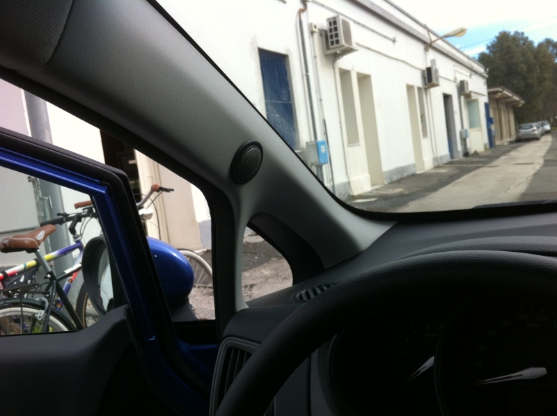

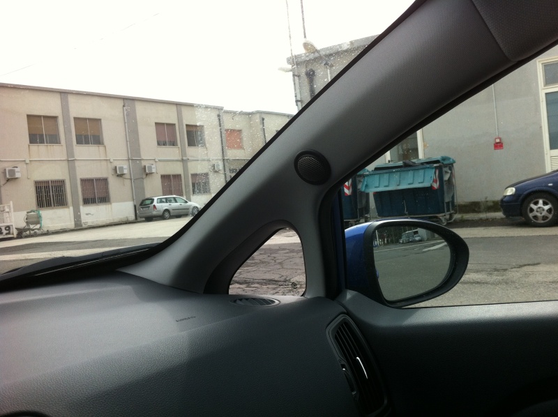

Qualcuno sa dirmi per favore come si smontano i copri montanti?
Basterebbe a parer di molti forzarli e si sganciano i ganci, ma non è così..... nonostante vengano via i ganzi quelli verdi, rimane una odiosa fascia che si allunga di poco se lo tiro e non si sgancia....come posso fare? Devo sostituire i tweeter di serie che fanno pena! Ho preso degli hertz a buon prezzo e volevo soltanto metterli al posto di quelli originali. Ma con questo problema ho dovuto incastrare tutto di nuovo, chiudere la macchina e pensare ad altro...................

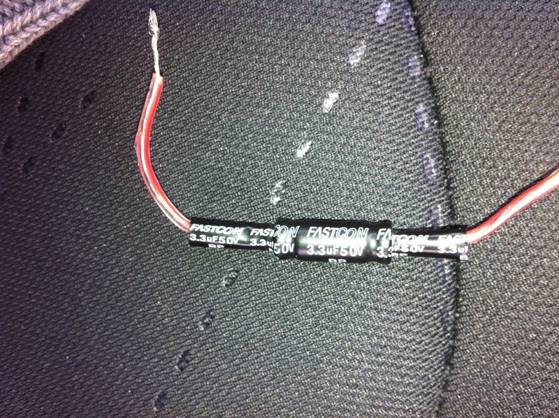

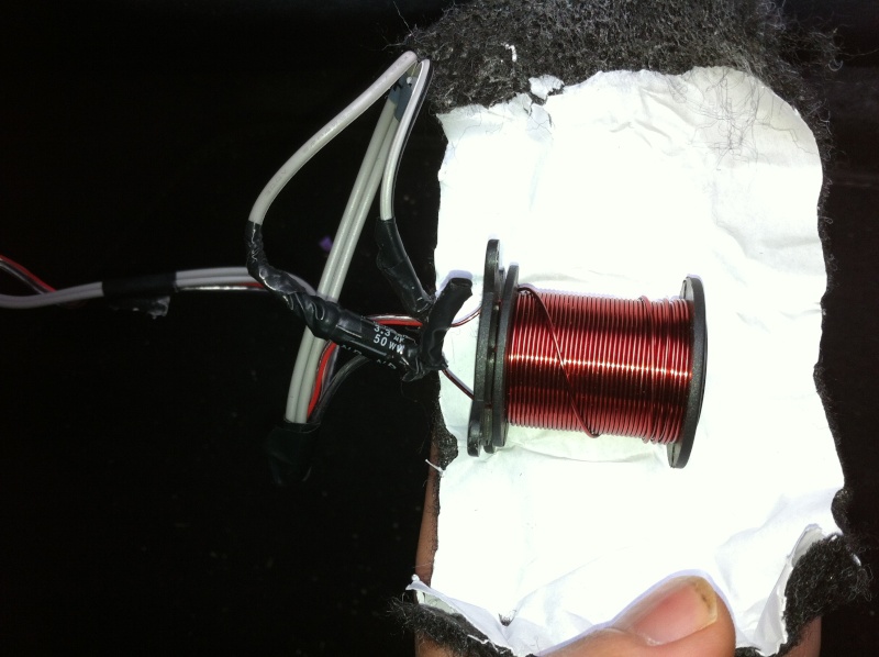

quei ganci che si allungano in realtà hanno una parte che si piega leggermente verso l'interno solo dopo questo movimento puoi tirare via i montante, ora non ricordo bene come li ho aperti ma mi ricordo che c ho penato un pò per smontarli... ottimi gli hertz ti consiglio dei fari dei filtri

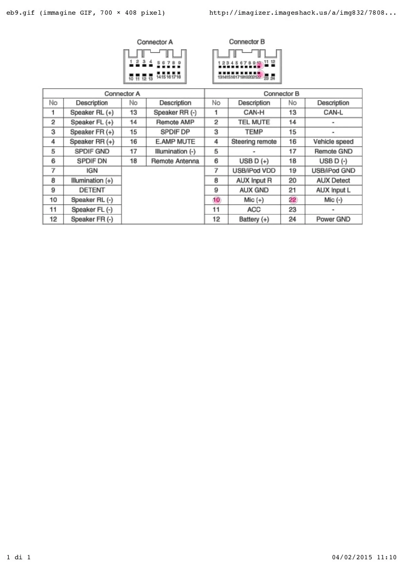

Ho trovato lo schema dei connettori (sono della sportage) ma sicuramente sono gli stessi
