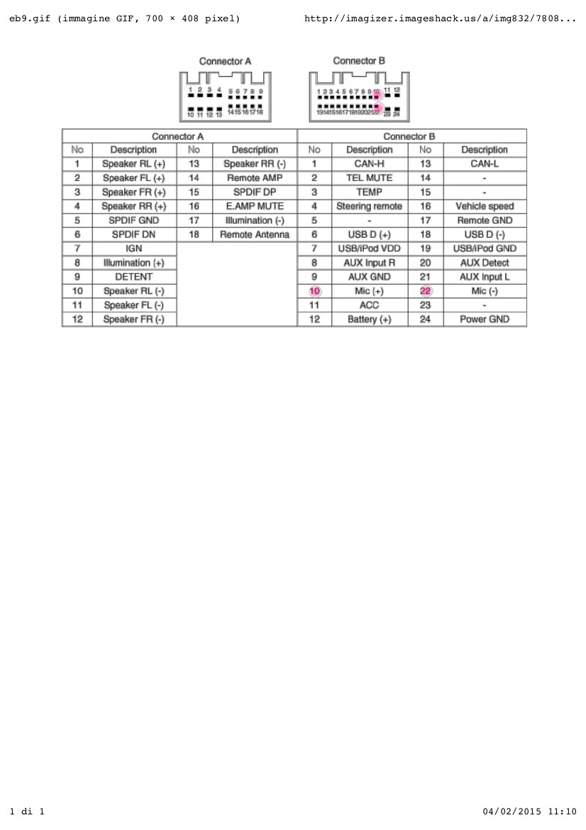

Il microfono di serie del vivavoce mi pare che lo perdi,così come l'uscita USB.

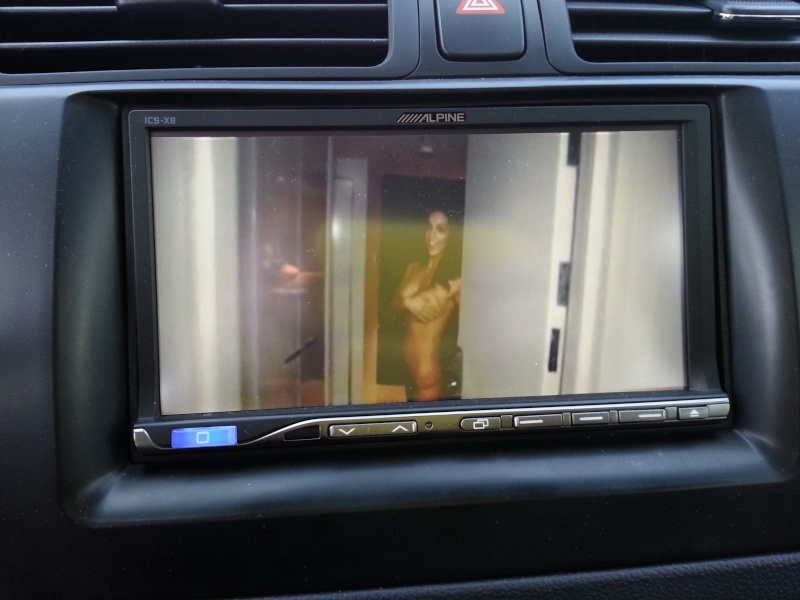

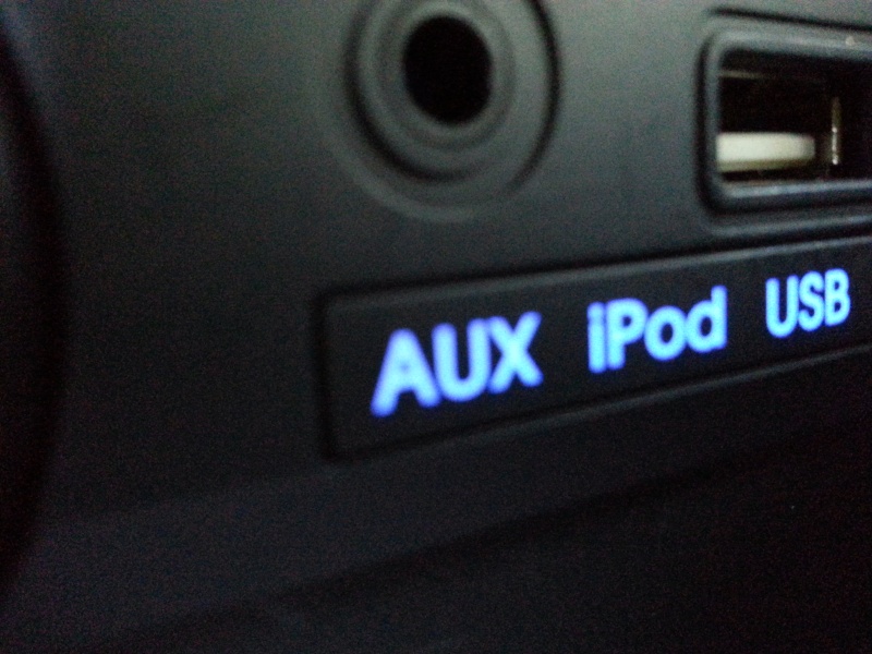

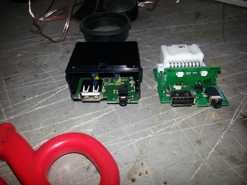

Ragazzi per quando riguarda la completa integrazione senza perdere nessuna funzione originale tipo porte usb prese aux comandi al volante al momento che io sappia e solo Alpine, poichè fà l'interfaccia per il volante dedicato per la Rio ma potete montare qualsiasi interfeccia di tipo resistivo poichè i nostri comandi sono di tipo resistivo, l'Alpine in oltre per qunato rigurda la presa aux e l'usb che si trova nel porta oggetti, ha creato una scheda che si sostituisce a quella orginale visivamente cambia solo che i led non sono più arancioni ma blu, per il microfono se prendete una autoradio Alpine doppio din già vi verrà fornito il microfono in dotazione, ma poichè già sapete quali sono i fili del mic originali "mi pare di aver visto il connettore della radio in giro dentro il forum" basta mettere un connettore jeck e connetterlo alla radio... vi posto qualche foto...
Scusate ma non ci sto a capire niente : se i comandi al volante sono resistivi , le autoradio cinesi cosa accettano sui fili previsti che hanno tipo la mia Eonon ?! Io pensavo che i comandi della Kia fossero Canbus , come scritto sul connettore di cui ho messo il disegno e come si vedono i disegni di alcuni adattatori in rete e quindi ci fosse bisogno di un adattatore :
Volante -> canbus-->resistivo ---> autoradio , se sono gia' rsistivi perche' dovrei metterci un adattatore ?!
Grazie per le foto!
La tua radio fa anche il mirror link?!
