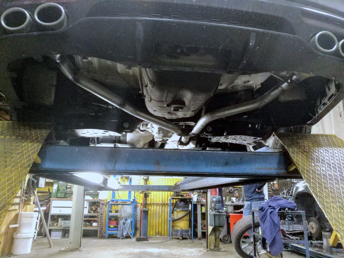

no..300 modifica y+2tubi curvi..
170 montaggio terminali lato sx...
se dovessero fare storie,svito gancio rapido e rimonto silenziatore/pancia....

il foro à fatto nel paraurti originale,riportato la dima del foro dx...
paratie sotto tolta ..l unica del lato sx

nel sottoparaurti originale è stato fatto 2 foro x inserire il terminale cromato originale...
la protezione sottoscocca non rimontata,la tengo in garage...:ciao:

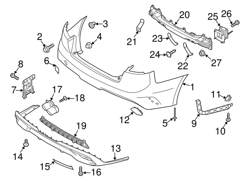

... riporto diagramma e codici (e prezzi) dei componenti per la modifica "estetica" della Stinger diesel:
17 = 86661E = 86661J5000 = TRIM ASSY-TAIL,LH terminale doppio sx €163.39 + iva
13 = 86611F = 86612J5400 = COVER-RR BUMPER LWR spoiler estrattore posteriore €191.91 + iva
18 = 1249BD = 1249305167B = VITE viti fissaggio (minimo 10pezzi) €0.53 + iva
... :D

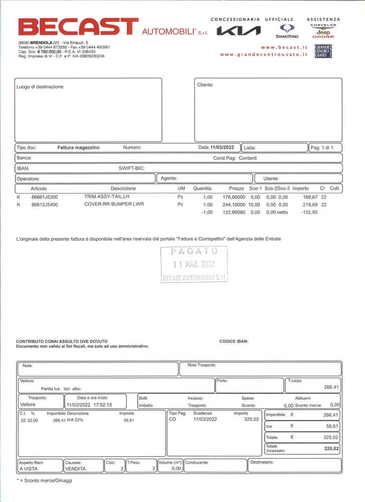

... andato oggi a ritirare primi pezzi per modificare lo scarico ?
P.S. dal 1° Febbraio Kia ha aumentato tutti i prezzi del 20% ?

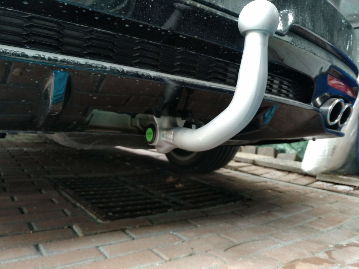

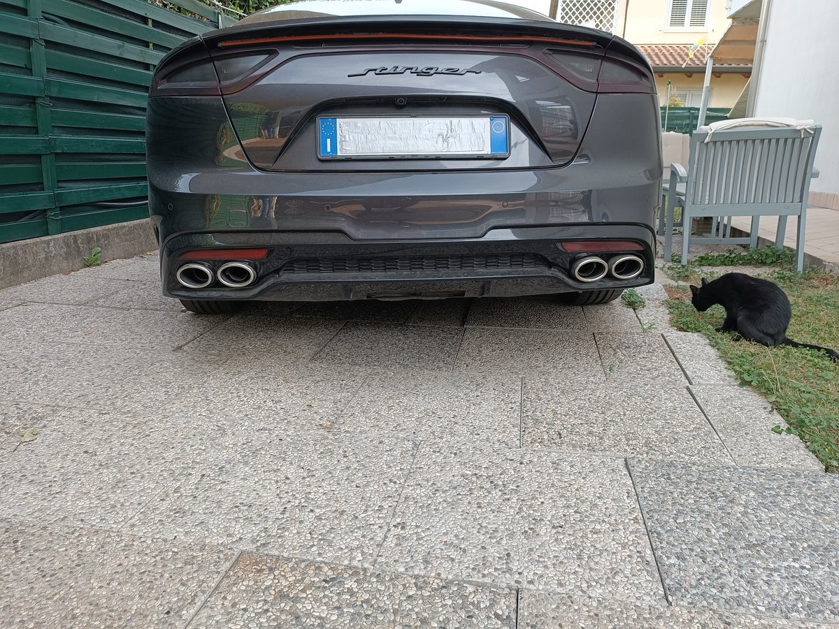

....posto 2 foto del doppio scarico e gancio a scomparsa,che non avevo ancora pubblicato....:ciao:
spero si vedano
... spe... la foto 3... ma sbaglio o manca qualcosa là sotto?!?!?! ?
...:ciao:Si è l apertura X il gancio a scomparsa...
... no parlavo degli scarichi ?
...siii la voce è un po' rauca...la pancia/silenziatore cmq è in garage...alla revisione manco se ne sono accorti :ciao:
