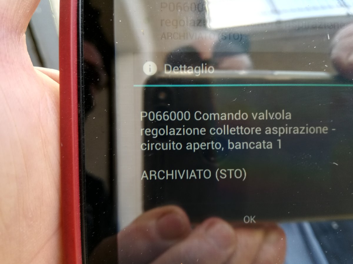

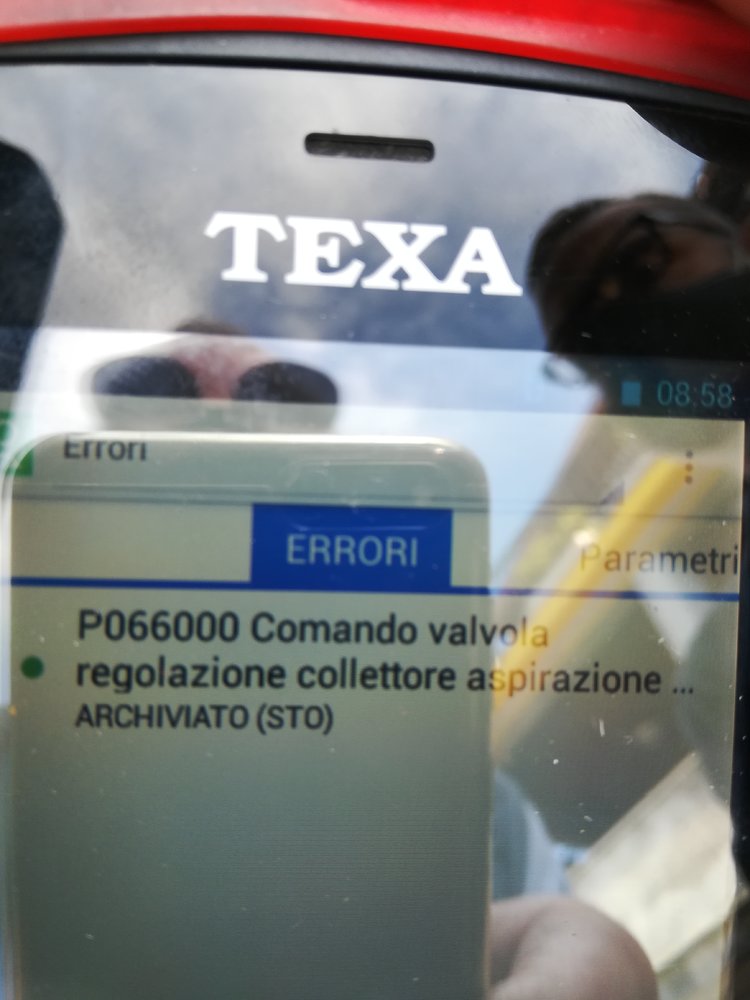

Spett.le KIA, grazie per la risposta.
Che rappresenta, secondo me, un vero riscontro ufficiale, visto che le risposte telefoniche si limitavano a riferirmi che si stava analizzando il Problema e che presto mi avrebbero fatto conoscere la decisione presa. Era il 27/01/2020. Ma le telefonate, perdipiù non registrate, non hanno valore probatorio, perché, come molti sanno, “verba volant, scripta manent.
Vengo al merito del Problema: derubricare i “singhiozzi, sobbalzi e strappi” in “una sporadica e lievissima esitazione avvertibile nel passaggio fra prima e seconda marcia” e un consumo di benzina pari a 60 km, durante uno spostamento di 140, in “alcune minime iniezioni di benzina allo scopo di preservare il gruppo di distribuzione”, è solo un’operazione di magia. Il Problema resta e si risolve intervenendo sulla farfalla del collettore di aspirazione.
Allego le foto della diagnosi che ho fatto fare da un’officina della BRC.
Saluti, F. Trane

@ilmat Appunto, Kia dice che il DIFETTO si presenta in maniera molto lieve e sporadica.
Il che potrebbe significare che dipende dalla temperatura esterna, del propulsore, del gas, dalla pressione barometrica, ecc...

Non le pare strano che queste condizioni particolari siano sempre state presenti durante tutte le stagioni da maggio 2018?
