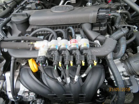

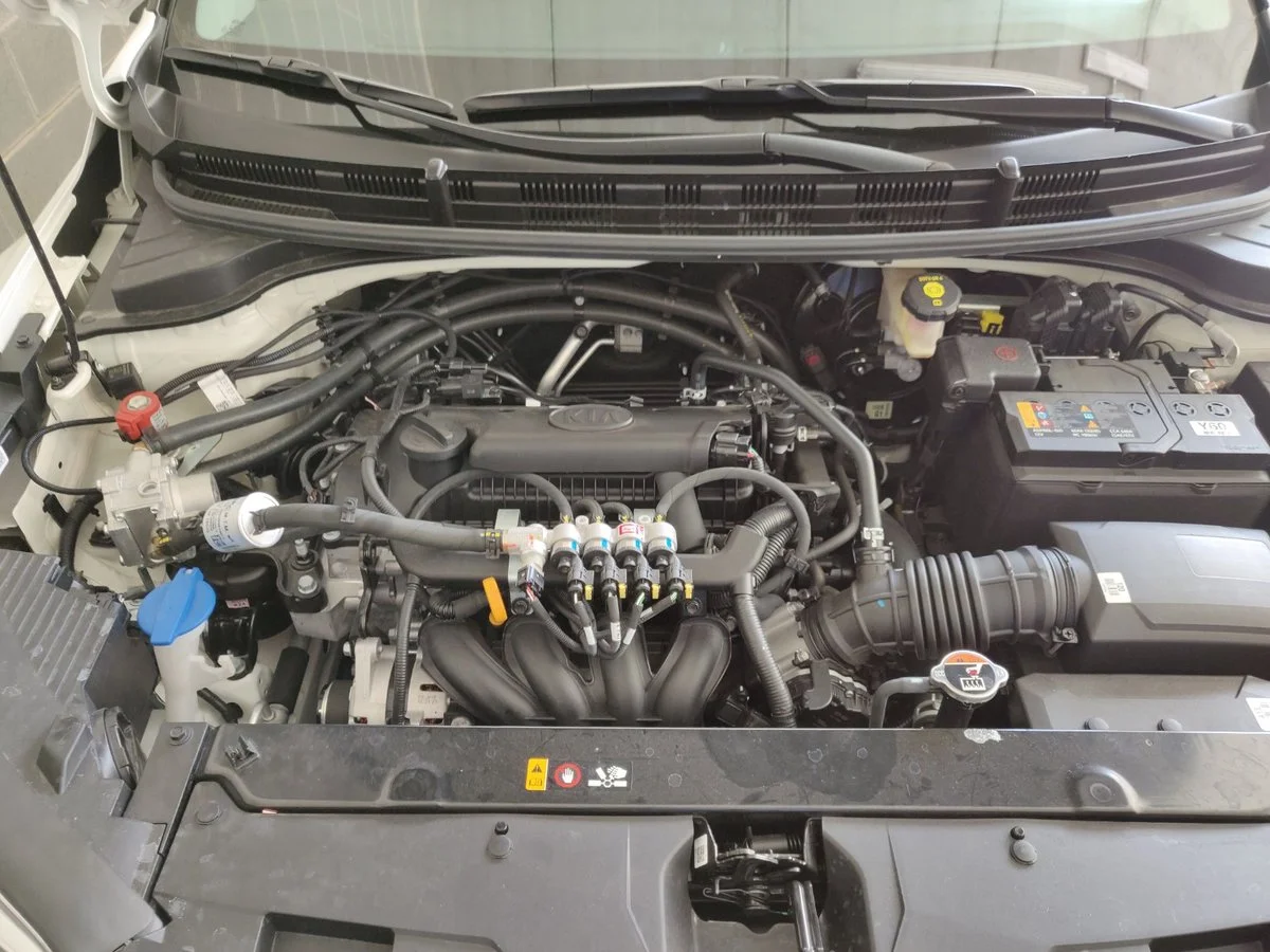

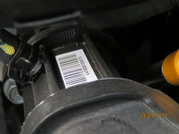

Bene ho ritirato la Stonic circa 3 ore fa, Di visibile ci sono gli attacchi degli iniettori ora in ottone, la sistemazione delle canne dagli iniettori un po' più corte e niente altro, ma la macchina va benissimo bella fluida senza il minimo seghettamento, non potevo desiderare di meglio, Spero solo che non sia un fuoco di paglia come capitato a qualcuno, Vi terrò informati, Vedete che il cero ha dato i risultati sperati, Cao

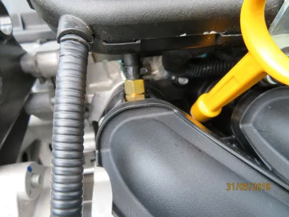

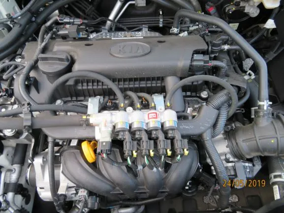

Ecco le foto pre e post intervento di ciò che è visibile.
Naturalmente c'è stato anche l'aggiornamento della centralina.
Ho fatto 150 km risultato: gustosissima

Quindi, oltre alla diversa mappatura, sono cambiate le posizioni degli ugelli, probabilmente anche il diametro di apertura, e la lunghezza dei tubicini degli iniettori esterni. Quindi è probabile che sia stato effettivamente un lavoro di ottimizzazione dell'impianto.
Adesso che guardo bene le fotografie, non sembra anche a voi che quel tubo ricoperto da materiale sintetico, posto alla destra dei quattro iniettori chiari sia stato modificato? E secondo voi esce dal coperchio delle valvole?
Infatti, ma a cosa serve ???...

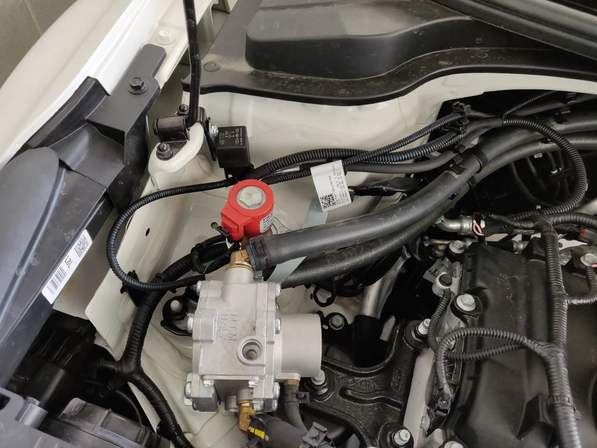

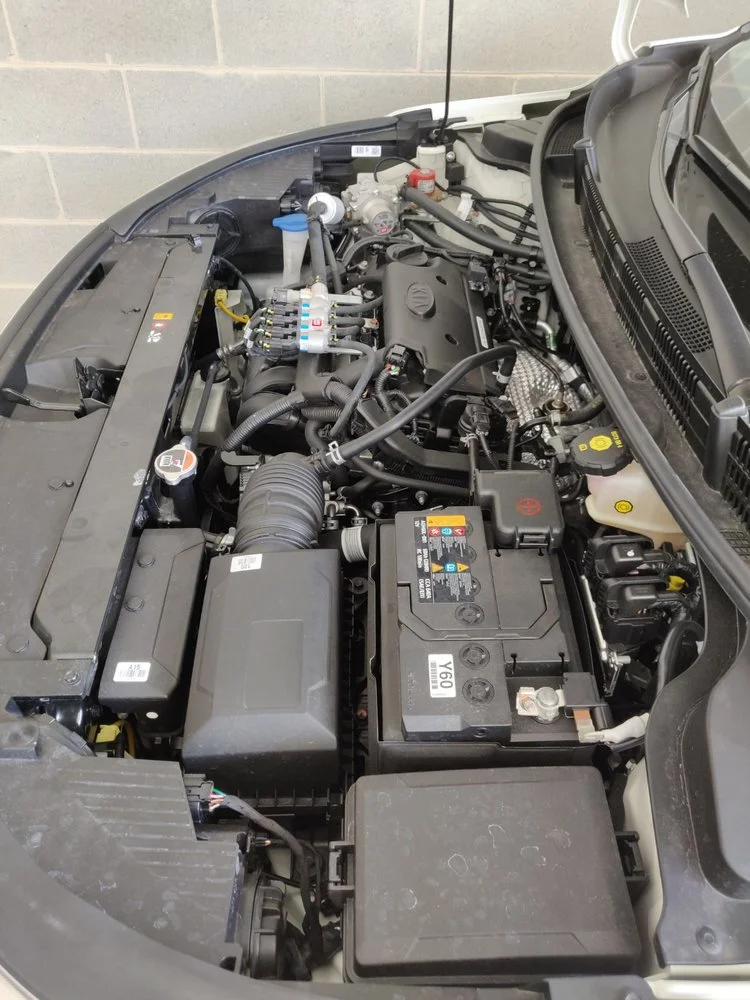

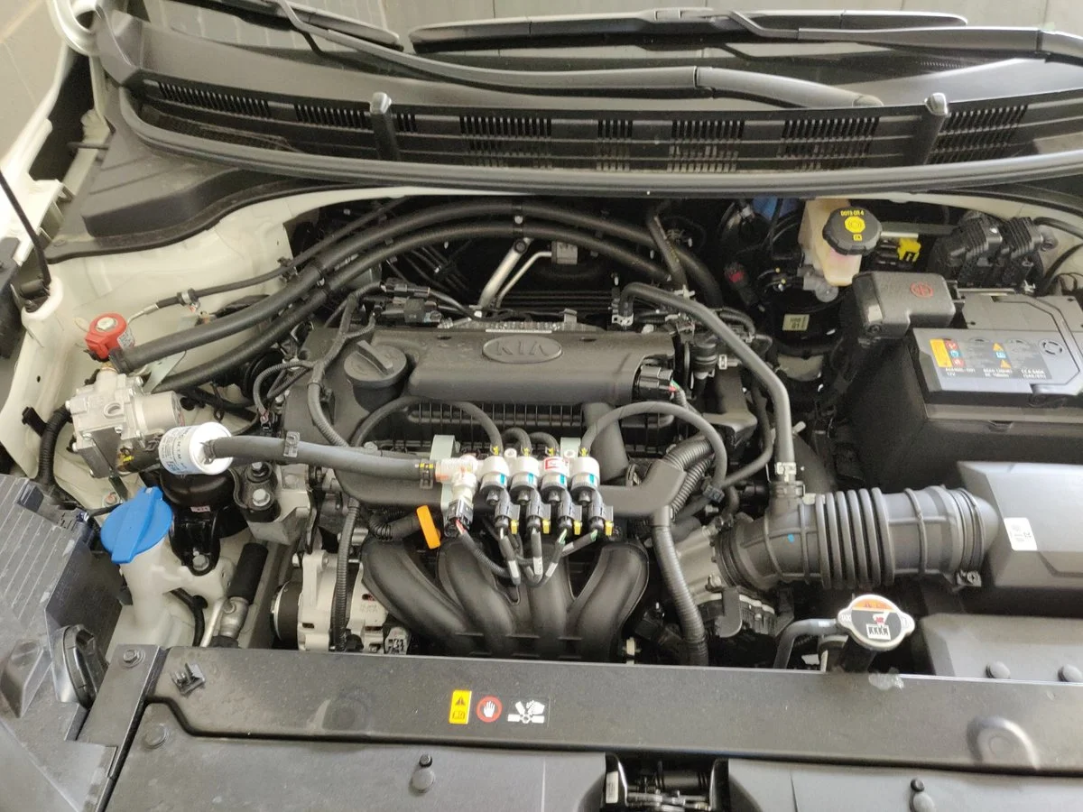

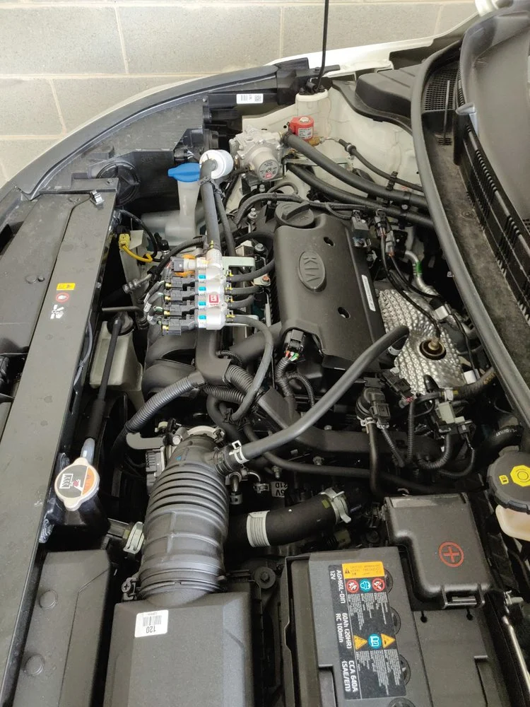

Dopo lunga attesa, ieri ho consegnato l'auto per la modifica: ritirata oggi, ho fatto solo una cinquantina di km soprattutto nel traffico ma mi sembra di guidare un'altra auto. Hanno fatto tutto in KIA, compresa la rimappatura della centralina da remoto con BRC: a detta dell'officina la modifica consiste nel montaggio di un cavo e di un relè ma a me sembra che sia stato fatto anche dell'altro. Ad ogni modo gli strattonamenti e i vuoti sembrano spariti e l'importante è quello: speriamo che continui così. Invio foto pre e post intervento.

Come ho scritto nel post relativo alla mia ceed, la modifica fatta sulla stonic per risolvere il problema degli strappi, non consiste solamente nella modifica dei tubi agli iniettori: praticamente viene inviato un pezzo modificato che inibisce il funzionamento del variatore di fase a benzina, dopodiché viene caricato un nuovo software lato BRC (non ho capito se venga caricato qualcosa anche lato kia).
Gli strappi erano imputabili al variatore di fase che andava a causare delle "turbolenze" che venivano avvertite dall'utente come strappi.
