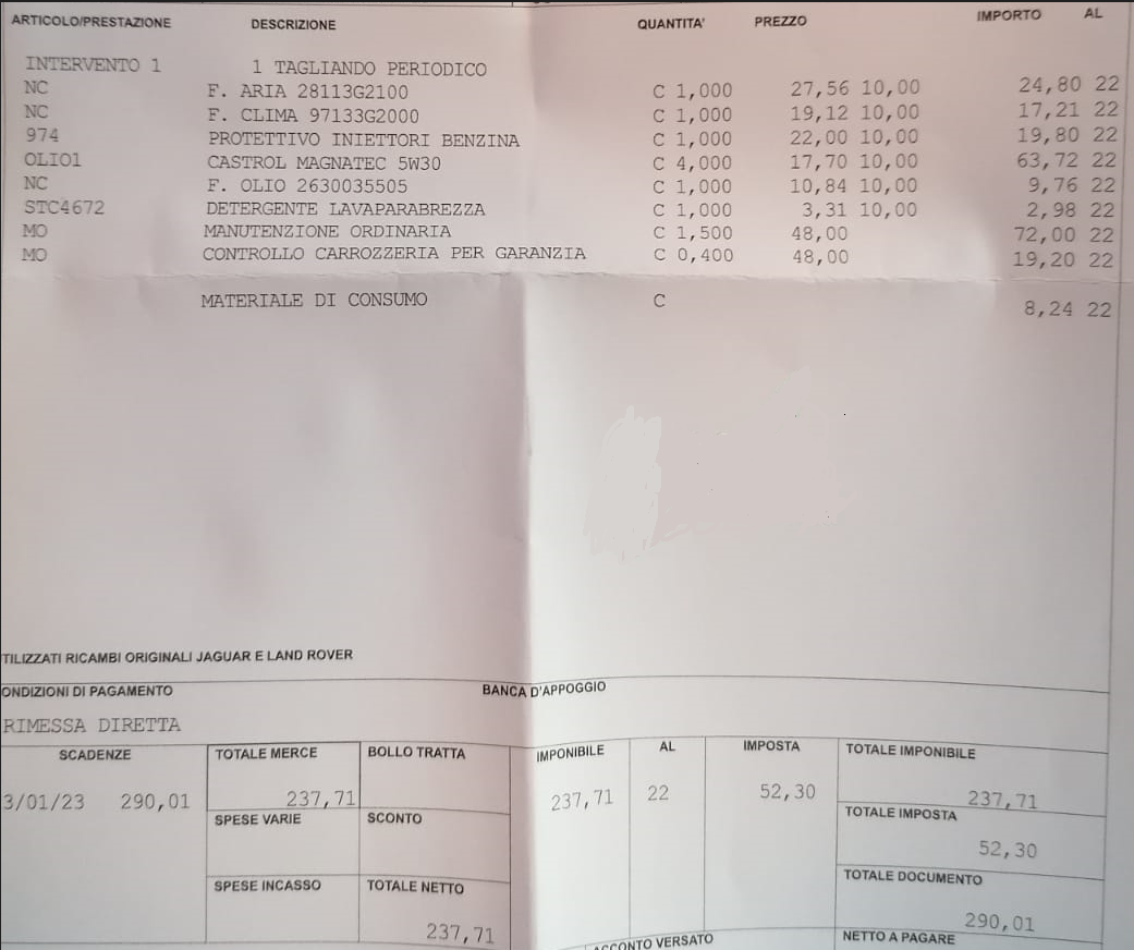

Appena fatto 3° tagliando, spesi 290. Vi sembra alto?
Bhe ci sono un paio di voci alla cdc…. Tipo manutenzione 72€ più iva???? Che sarebbe??? E poi il tappo olio lo hanno cambiato? Non si sa…..l’olio se devo essere sincero NON È quello consigliato dalla casa…..

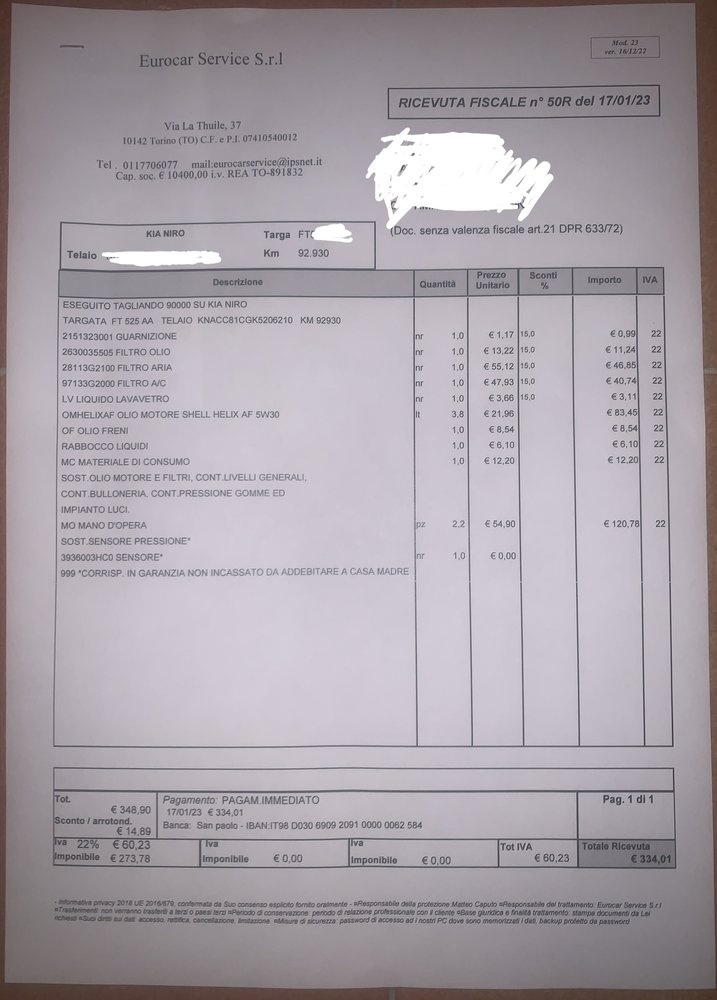

Posto il mio tagliando dei 90000 con manodopera in più per sostituire una sonda difettosa (pezzo in garanzia)
Il preventivo del sito ufficiale cita 205 euro per il terzo tagliando.
290 mi sembra altino.
Personalmente roba tipo filtro clima, liquido lavavetri, protettivo iniettori li faccio escludere e ci penso io, a metà costo.
Vedi l'allegato 32164
Personalmente il prezzo della fattura mi sembra in linea con i km. percorsi e la tipologia di auto.
Infatti io ho riportato il mio a titolo di esempio ma sono il primo a criticarlo…. Più di 70€ buttati nel cesso tra rabbocchi inutili (ho i liquidi originali in garage) e filtro aria abitacolo che su Amazon pago 1/3. Di solito metto scotch di carta con la scritta NO RABBOCCO / NO SOST ma questa volta avevo spia motore accesa ed ero più preoccupato che si risolvesse piuttosto che stare a “risparmiare”.

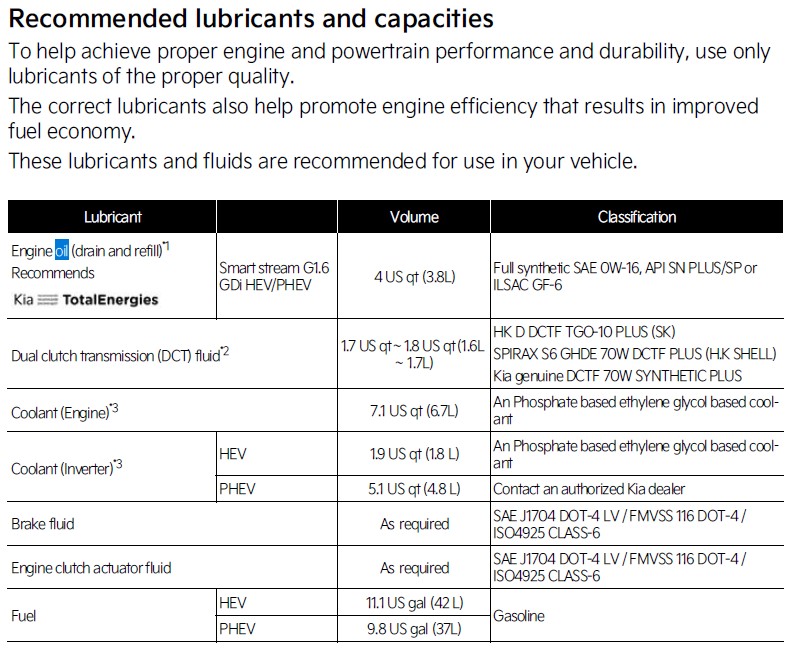

Dalle tabelle fluidi estratte dall'Owner's Manual dei due modelli, sembra che nessuno degli olii utilizzati nei due tagliandi mostrati sia quello prescritto, a meno che le Niro esportate in Italia abbiano delle prescrizioni diverse. L'olio 0W20 per la vecchia Niro e 0W16 della nuova, sembrano specifici per auto ibride e probabilmente contribuiscono ad avere una efficienza più alta, data la più bassa viscosità.
Vedo inoltre che la frequenza prescritta è ogni 13000Km o 12 mesi, anche se convertendo le 10000 miglia corrisponderebbe più a 15000 Km.
Vedi l'allegato 32162
TagliandoKiaro di Kia dice che il 3° dovrebbe costare 205,00 per le niro motorizzazione pre 2021 e comprende:
  • Kia Shell motor oil
  • Manodopera
  • Materiali di consumo
  • Filtro Olio
  • Guarnizione tappo olio
  • Filtro Aria
Considerando che comunque c'è un po' di spazio per l'officina secondo me sarebbero stati ancora giusti anche 230,00, a me quanto hai pagato sembra un po' alto.
