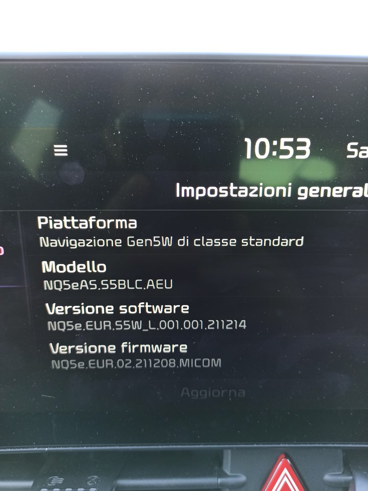

Buongiorno, ho inserito la chiavetta ma non mi dà la possibilità di selezionare 'aggiorna'. Suggerimenti?
    89,1 KB · Visite: 144
Adesso non mi legge proprio più la chiavetta, come se ci fosse un problema alla presa USB
Secondo me devi fare un RESET FACTORY del sistema multimediale per ripristinare ogni funzionalità.
Ho fatto il reset factory da impostazioni, generali, etc Riconosce la chiavetta ma il tasto aggiorna è oscurato, non si può cliccare
Forse hai copiato male il file di aggiornamento sulla chiavetta. Hai seguito alla lettera le istruzioni del navigation updater ? Hai scaricato il file giusto ? per la tua versione è MY22.
Adesso non si collega neanche all'USB... Secondo me è partita proprio l'USB!
