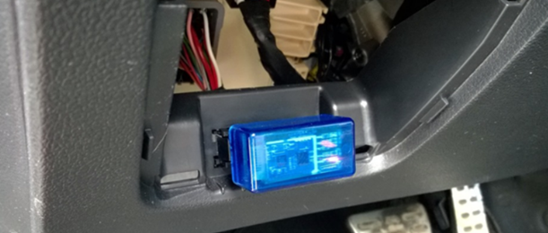

Un sistema del genere da solo gli errori diciamo generici. Serve quel dedicato. Il mio meccanico, quando ha controllato la 207, ha usato il suo. Due errori. Con quel dedicato Peugeot... quattro ...di quale una gravissima . La pompa olio nella coppa d'olio.Se la cosa si ripetesse (ovvero se la spia MIL dovesse riaccendersi) potresti, ad esempio, effettuare tu stesso una diagnosi indicativa, acquistando a meno di 10 euro uno scanner bluetooth, standard ELM 327, da innestare sulla presa EOBD2 della tua vettura:

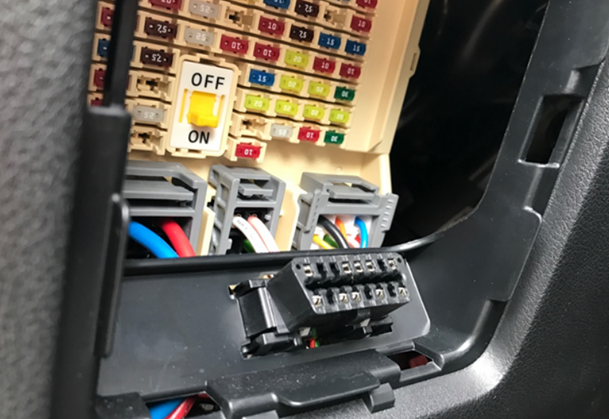

Sulla plancia della tua Carens, in basso a sinistra rispetto al volante, c’è uno sportellino rimovibile, sotto il quale troverai il connettore EOBD2 (European On Board Diagnostic, 2nd generation). È la presa usata da ogni elettrauto per il controllo di parametri ed errori della ECU:

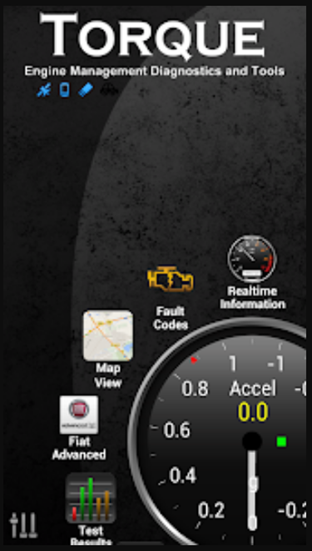

Lo scanner dev’essere collegato via BT, mentre il motore è acceso, al tuo smartphone, su cui devi aver scaricato, ad esempio, l'app Torque Pro (per Android):
Vedi l'allegato 33257
Vedi l'allegato 33258
https://torque-bhp.com/wiki/Main_Page
La ECU dovrebbe generare un codice di errore, che si può immediatamente decodificare tramite un link disponibile su Torque Pro.
Ad esempio: Fault Code P0353, Cylinder 3 misfiring (mancata accensione nel cilindro nr. 3), etc. ….
