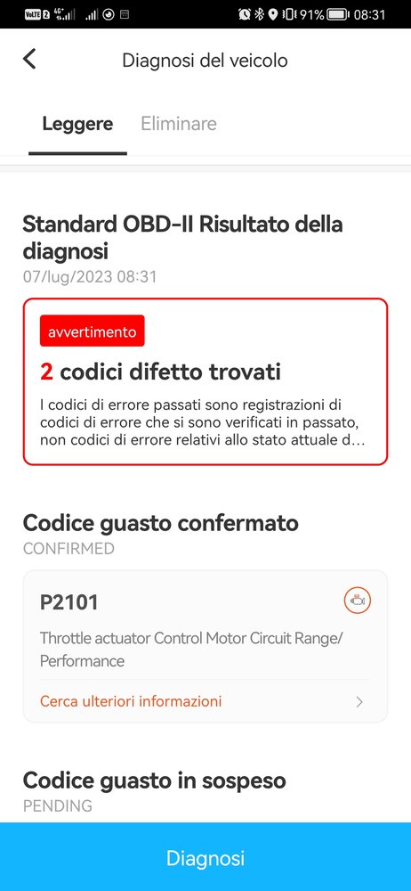

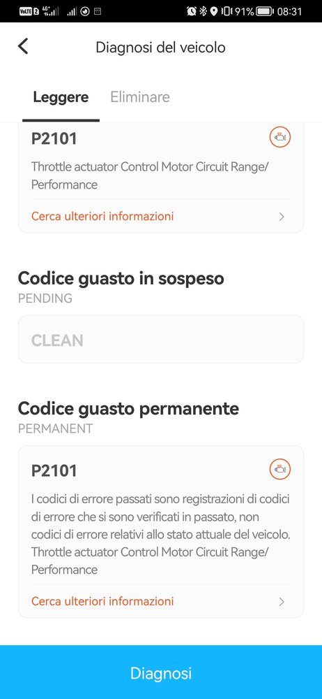

Non ne ho idea. Non me l'hanno detto e io non l'ho chiesto. Oggi mi arriva l'aggeggino bluetooth che mi avete consigliato e faccio una prova.. vediamo cosa ne viene fuori.
Ho scaricato veloce la prima App gratuita giusto per curiosità. Nel week end guardo tutto con calma... Cosa ne dite?
