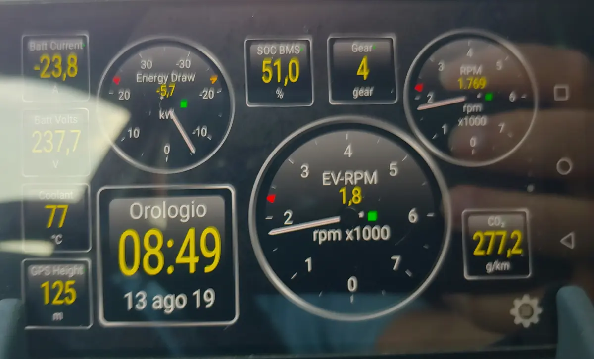

Ho fatto io il PID (per il gear indicator, con Torque), mediante formule, in base alla velocità e il numero di giri del motore elettrico, considerando i rapporti al ponte. Sembra che funzioni.
...e non ce lo dai anche a noi? :D
Ecco la mia dashboard con il gear indicator (chiedo venia per la scarsa qualità):
