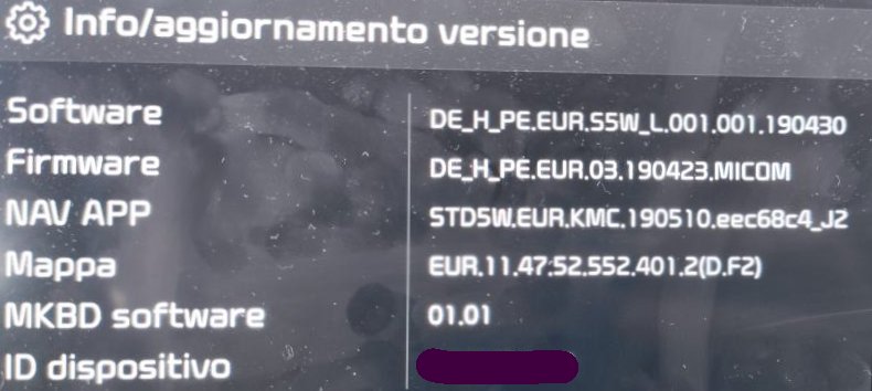

AIUTO! Grave problema.
Da qualche giorno l'auto risulta "isolata", UVO connect non funziona più.
Se provo a disattivarlo, mi dice che non c'è connessione e che non posso farlo.
Dall'app mi dice che l'auto non è raggiungibile.
Già in precedenza non funzionavano i comandi vocali con connessione (es. TROVA "qualcosa") e non scaricava le info sul traffico. Ma da poco la situazione è "peggiorata"
Succede sia con Android Auto attivo che senza.
Ho provato a resettare completamente le impostazioni con il solo risultato di dover adesso reimpostare tutto, ma UVO continua a non funzionare.
Sembra che la eSIM sia stata disattivata, l'IMEI continuo a vederlo però.
A qualcuno è capitata la stessa cosa? Se sì, come avete risolto?
