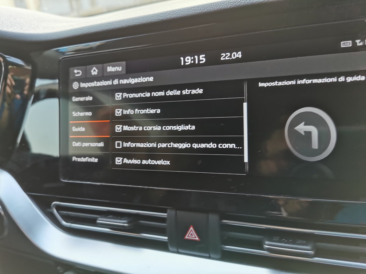

Sulla Niro di papà gli autovelox li abbiamo attivato andando sulle impostazioni navigatore => guida => avviso autovelox
    110,3 KB · Visite: 188
