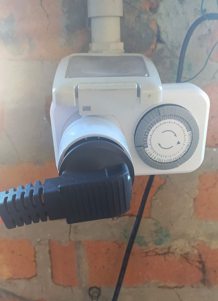

Buongiorno a tutti, grazie elektron x il tuo post grazie al quale sono riuscito a programmare la ricarica, era una fatica riuscire a trovare una soluzione altrimentiHo avuto lo stesso problema, dopo aver sostituito il caricatore "centellinare" pare risolto. Però siccome non mi andava il fatto di tener alimentato il tutto anche a carica finita ho preferito realizzare un sistema che comprende oltre al differenziale, soppressori di sovratensione e watt metro, un timer che mi alimenta il tutto solo nelle ore impostate. Ovviamente ho disabilitato il timer dell'auto.
