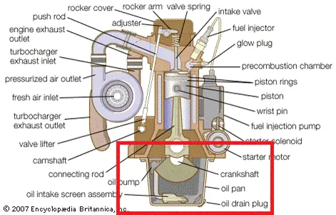

Ne sei sicuro? Vedi seguente sezione semplificata, please:
Le manovelle dell'albero motore (crankshaft) sono in effetti molto vicine al fondo della coppa che contiene il lubrificante...
