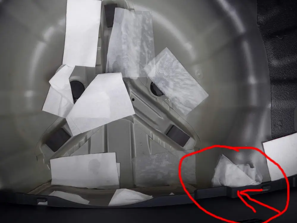

Di notte è nel box e sta asciutta. Questa mattina sono arrivato al lavoro sotto la neve poi ho tappezzato tutto il bordo interno con della carta.

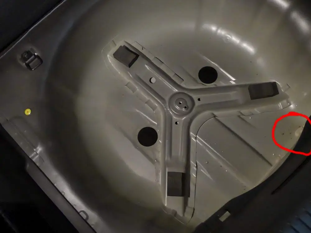

Mi sono accorto che c'era un rivolo d'acqua in un punto evidenziato in foto dove c'è una striscia di stucco/mastice ad "U" lungo tutto il pannello posteriore del vano ruota di scorta.
Tutti avete questa striscia di stucco ad "U" ?
E' normale che l'acqua arrivi lì dall'esterno? Non vorrei che, se fosse davvero quello il problema, mi sigillino l'interno, ma l'acqua che resta fuori faccia comunque danni.

Non riesco ad orientarmi con quella foto...riesci a farne una meno zoommata.
Comunque ho inteso perfettamente cosa vuoi dire....
Questa mattina ho tappezzato il baule con la carta. Il tovagliolo sulla parte alta che si è bagnato è quello evidenziato nella foto, ed è perpendicolarmente sopra all'acqua trovata sta mattina.
Se apri il baule e guardi giù cel'hai verso di te un po' a destra di metà baule.
