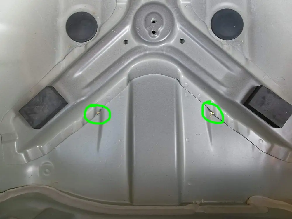

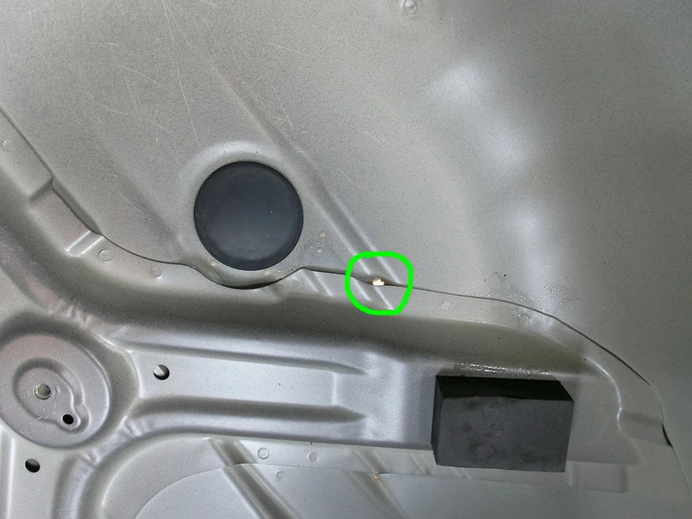

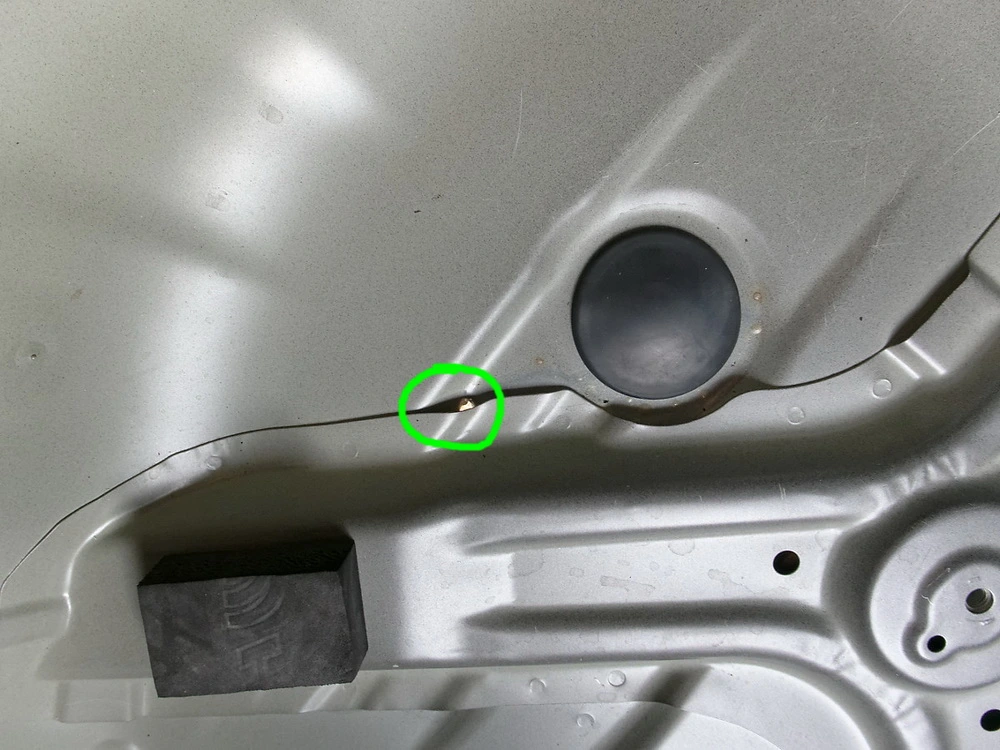

Auto ritirata. Hanno trovato un ottimo metodo per non fare più accumulare l'acqua nel vano della ruota di scorta.
L'hanno riempito di buchi col trapano!!!!!!!!!!!!!!!!!!!!!!!!!!!!!!!!!!!!!!

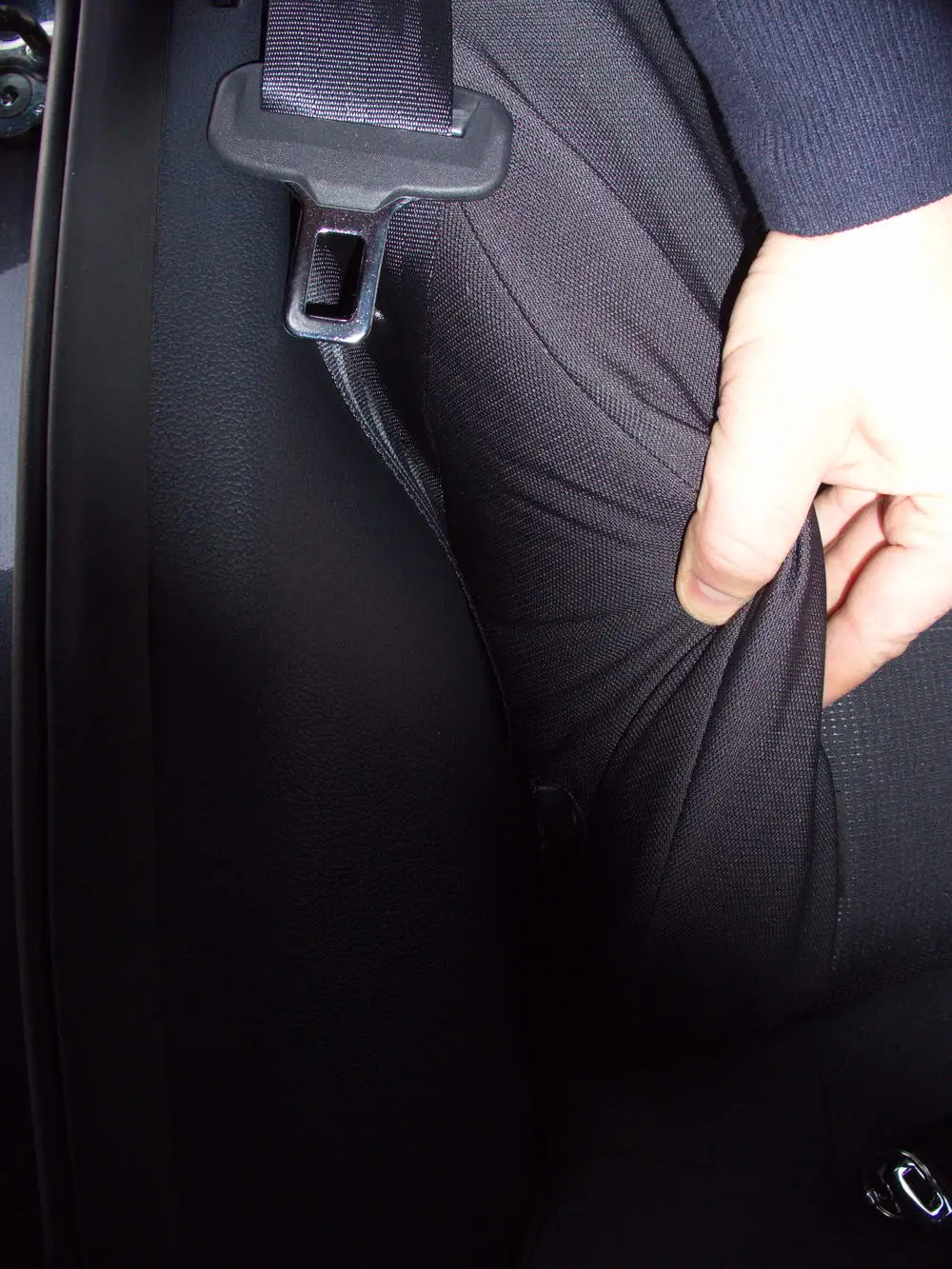

Sono in@@zzt0 nero. Poi me l'hanno consegnata senza l'antenna della radio e con la cintura di sicurezza posteriore montata male che usciva da metà sedile. Per l'antenna e la cintura è intervenuto l'esterrefatto e gentilissimo meccanico dell'officina di Saronno. La carrozzeria di cui si servono è invece di Olgiate Comasco.

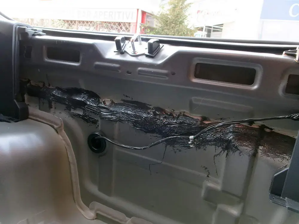

Vi ricordate poi del silicone che avevano messo per non fare colare l'acqua? Che poi colava dove finiva il silicone?
Ora non colerà più, almeno fino a quando non si riempirà tutto lo scomparto:
E qui c'è come hanno rimontato la cintura:
